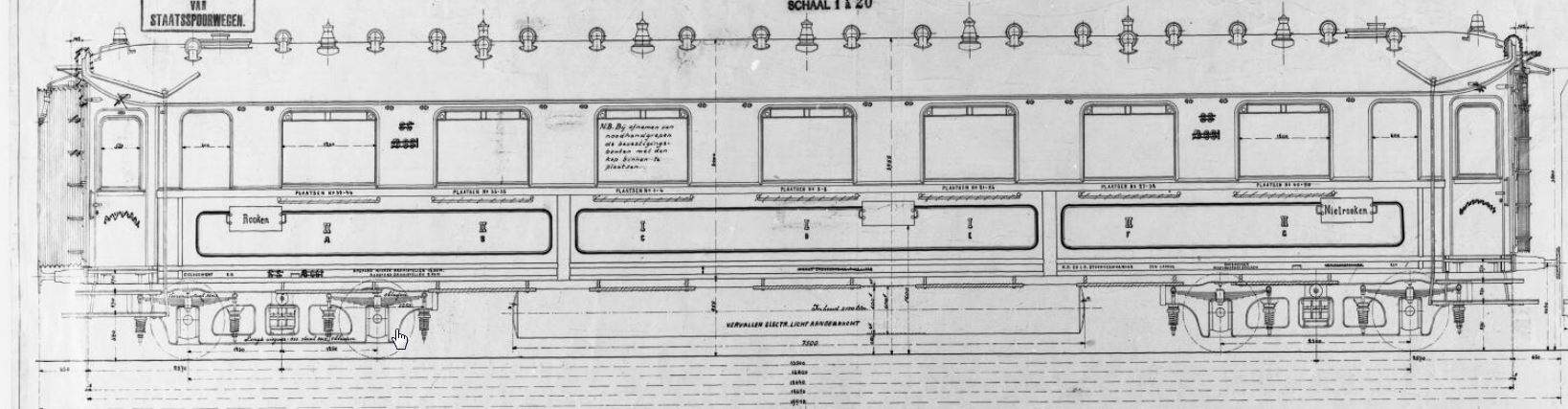

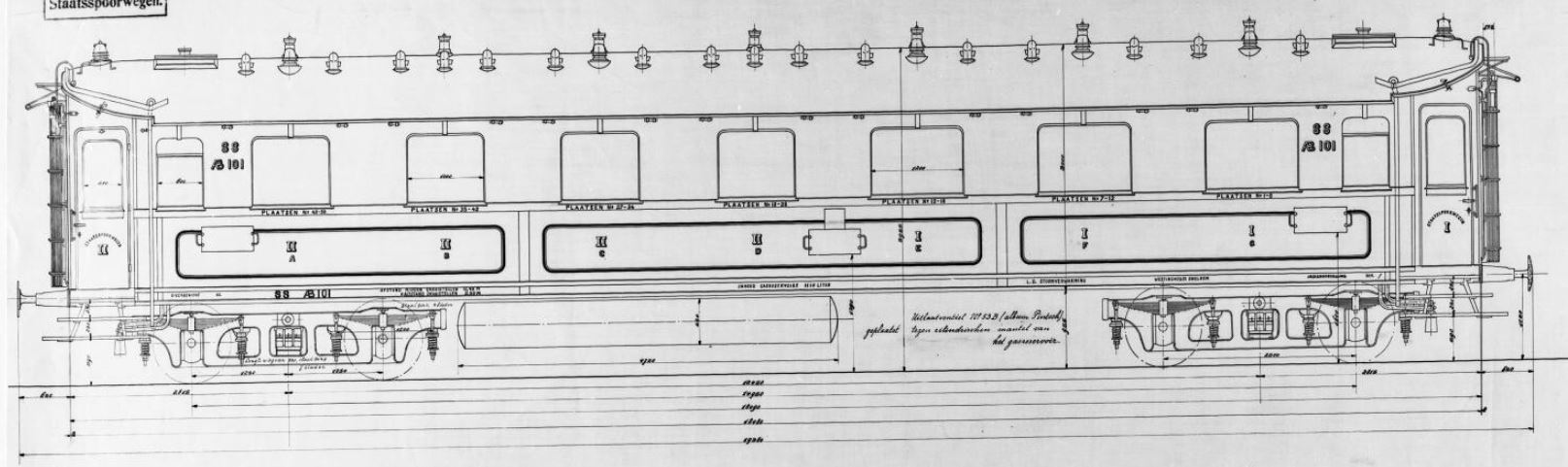

NS Cd 7051-7066 -> Abd 7501-7516 -> SS AB 101- 116
Utrechts archief: 2082 Doorsneden, zijaanzicht, opengewerkt zijaanzicht en indeling, 1914. Gewijzigd 1923. Calque. (1 no 5918)
NS Cd 7001-7026 -> SS C 501-526
Utrechts archief: 2233 Doorsneden, zijaanzicht, eindaanzicht en indeling, 1910. Laatste wijziging 1938. Calque. (2 no 4800IV, VP75267IV)

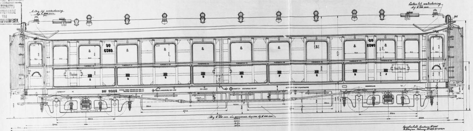

NS Abd 7157-7177 -> SS AB 631-651
Utrechts archief: 2146 Doorsneden, zijaanzicht, eindaanzicht en indeling, 1912. Laatste wijziging 1933. Calque. {18 390A} (1 no 5306III, VP75265III)

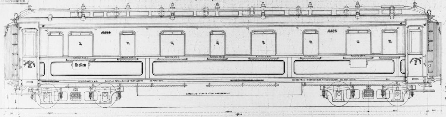

Ik heb trouwens nog 2 pruisische wagens gevonden.
SS-AB-621-626-NS-AB-7151-7156 met daklicht
SS-AB-661-673-NS-Abd-7178-7190
utrechts archief
utrechts archief
