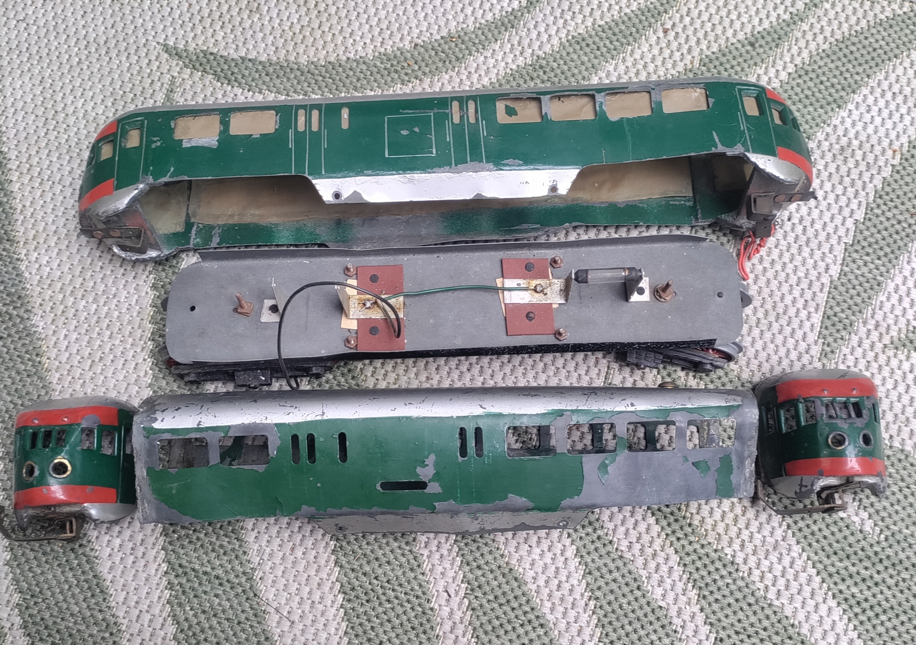

Dag allemaal,
Mijn buurman heeft weer iets moois binnen gekregen: twee zelfbouw tinplate omBC in schaal nul. Heeft iemand een idee wie dit gebouwd heeft? Het is wel mooi materiaal.
Mvg, Paul

De koppen zijn gegoten. Vintges misschien?

ik heb er ook zoeen liggen, bij mij zit er een motor in

Hier zit ook een motor bij. Lijkt op een oude ruitenwisser motor met een gewikkelde spoel. We krijgen hem helaas niet aan de praat. Hij bromt alleen

Met de "spoel" bedoel je de veldwikkeling?
Dan moet hij op wissel- en gelijkstroom kunnen draaien. Mss is het vet op de tandwielen hard geworden?
Het kan een 6 of 12 Volts motor zijn.
Ik heb veel jaren met ruitenwisser motoren te maken gehad in mijn vroegere schaal 0 loks. Ze zijn wat lawaaierig maar erg sterk.

Ja, veldwikkeling bedoel ik. Maar mechanisch is alles los en kan je de wielen draaien. Onder spanning alleen brom. Zowel op wissel als gelijkstroom. Moet je die spoel permanent bekrachtigen en daarnaast spanning op de koolborstels zetten? Ik heb alleen maar ervaring met een permanent magneet

Van de koolborstels is een wss met de massa van de motor verbonden.
Want ze zaten natuurlijk in auto's waar de min (?) van de accu ook aan massa lag.
En omdat het een seriemotor zal zijn komt de + van de voeding aan een draad van de veldwikkeling en de andere van het veld zit aan de geisoleerde koolborstel.
Ik hoor wel of dat lukt.
Dus voedingdraad-------Veldwikkeling-------vrije koolborstel-----Anker----andere koolborstel aan massa motor.

Dat gaan we proberen. Dankjewel Peter!
