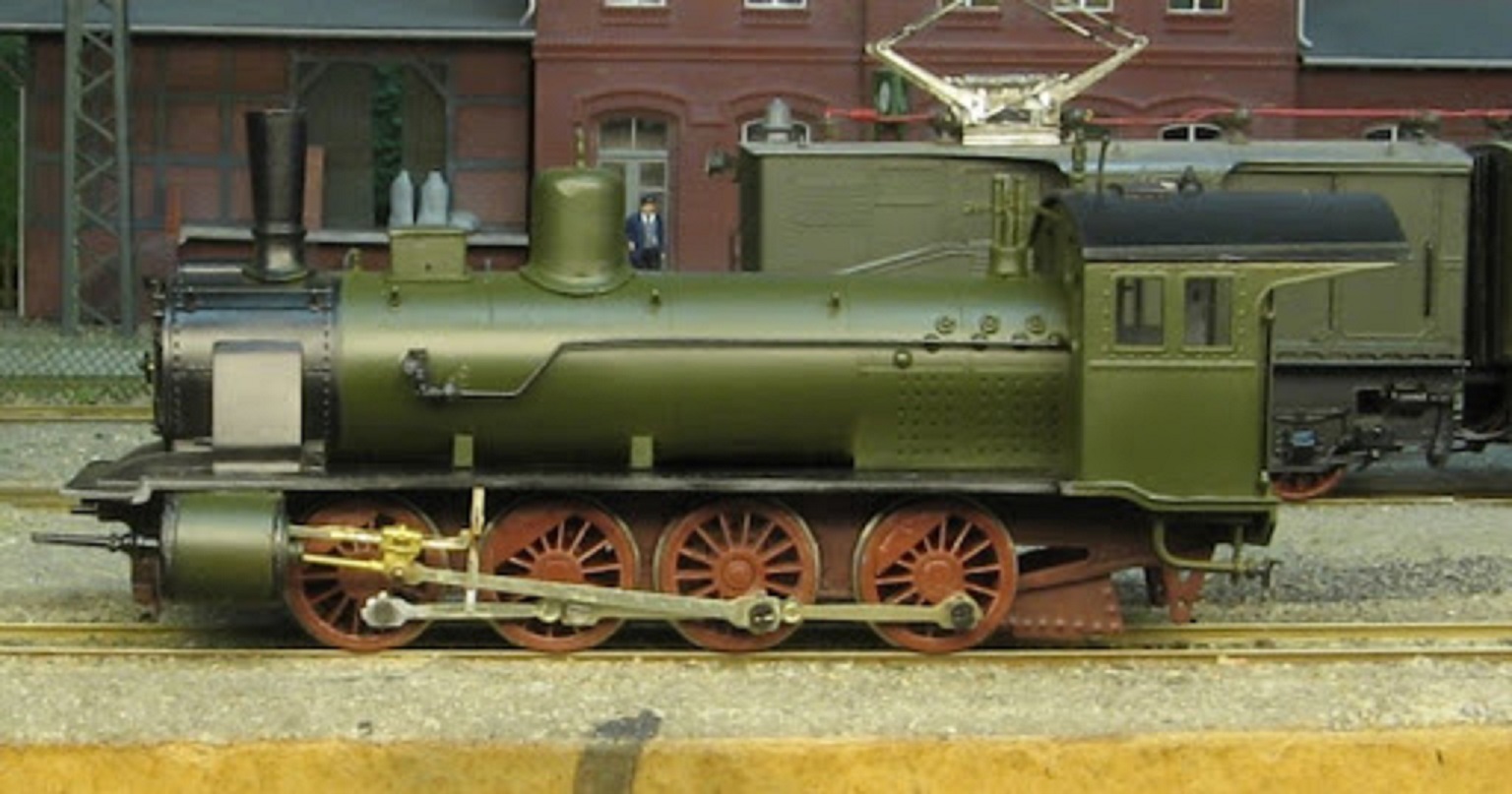

Heb deze kit langs zien komen bij Unscharf und Schlecht Beleuchtet. Deze man is werkelijk een kei in het gangbaar maken van witmetalen kits. Meestal zet hij er een compleet nieuwe aandrijving in.

Zuylen, dank voor het delen van de film, overigens is dit een andere Br 55.
