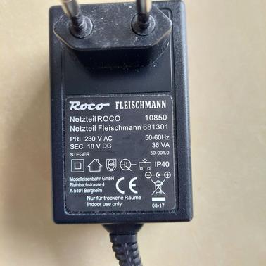

Heren, bedankt voor jullie reacties. Er staat op Youtube een aantal filmpjes van Roco( neem ik aan) waarin ook een booster ter sprake komt. Deze levert een voltage van 20V met 3A. Vandaar dat ik dacht dat deze voeding wel zou kunnen maar ik twijfel toch even met name omdat het een laptop voeding is. Hierbij een foto van de Roco voeding en de laptop voeding. Op deze laatste zie ik zo gauw niet hoe de aanluitingen zijn maar dat is te meten.

Als het goed is kan je de polariteit van de plug zien. De foto van de laptop-adapter is niet geheel duidelijk daar in maar het lijkt erop dat de polariteit hetzelfde is. De laptopvoeding kan ook, dat is ook een geschakelde voeding. Geen trafo. Je krijgt toch niet meer dan 3 - 3,2A op de baan hoe zwaar de voeding ook is.

Ik zie overigens geen 19,9V staan, maar 19V.

De Roco voeding is dubbel geïsoleerd, de ASUS niet. Strikt genomen kun je 'm gebruiken maar ik zou een YaMoRC voeding kopen: 18V 3,3A. Speciaal bedoeld voor deze toepassing.
