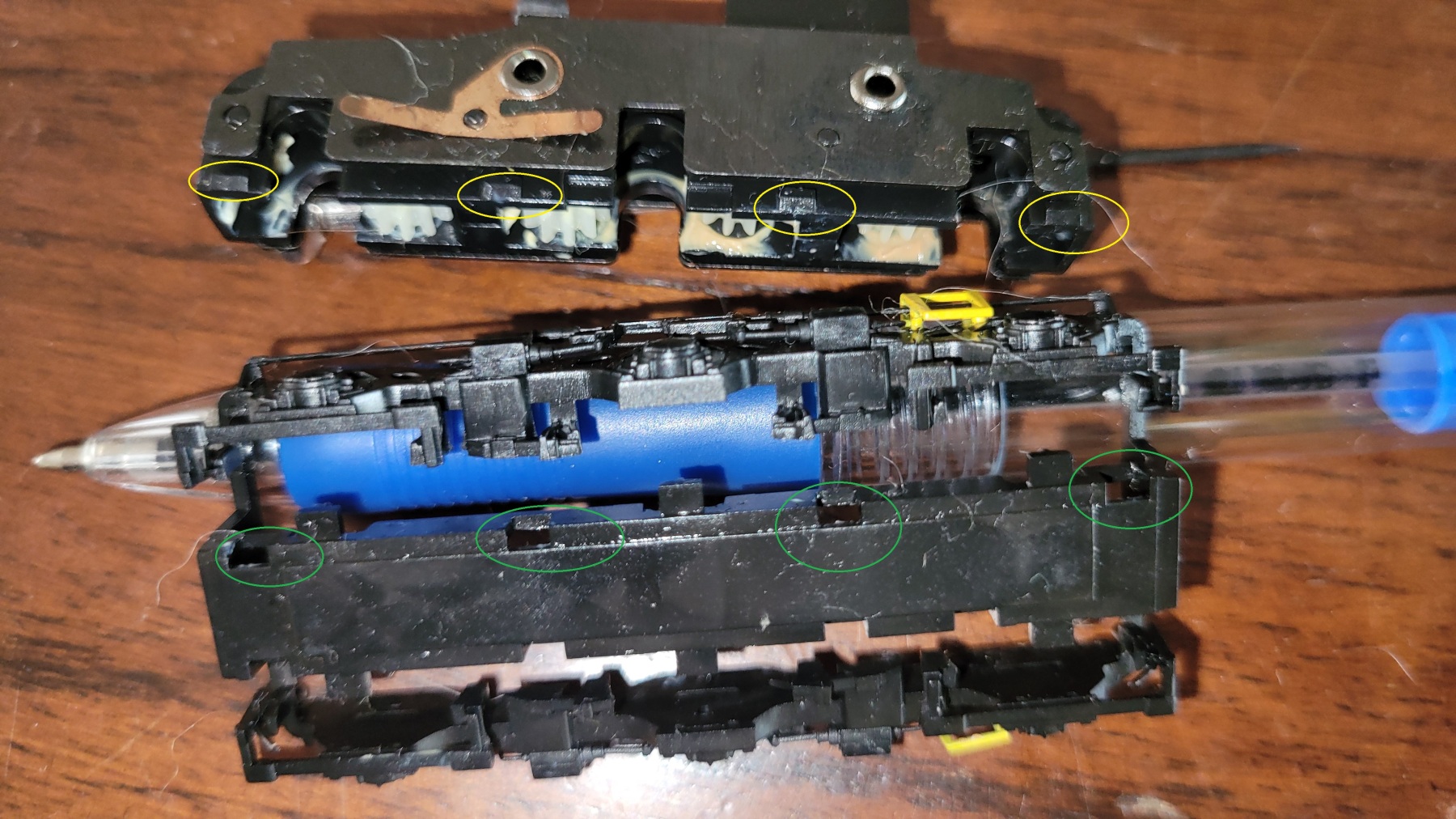

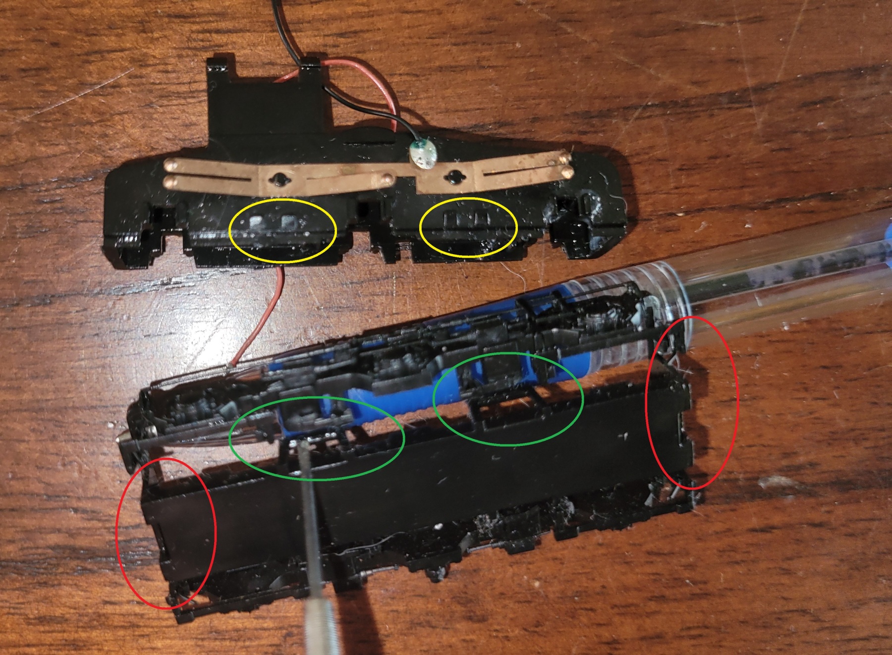

Reactie #30 Gepost op:
24 August 2025, 18:03:23 »
Oude of de nieuwe..?
PS hier alvast nieuw: er zitten aan de uiteinde nokjes waar openingen in de bodemplaatdeksel (rood) aan haken, en aan weerszijde 'oogjes' (groen) die om de nokjes op tandwielkast haken (geel). Mijn aanpak; met kleine schroevendraaier of punt pincet voorzichtig eerst de rode open wrikken, die open houden met een tandenstoker, dan 1 voor 1 de oogjes aan de zijkant. Bodemplaat is flexibel genoeg om ze na elkaar te openen en een beetje open te houden.
PS2 oud is ook met openingen en nokjes, maar die is lastiger om van onderaf open te maken. Volgens mij heb ik daarvoor hele draaistel verwijderd, dat je van boven een kleine schroevendraaier of punt pincet kan steken.
Laatst bewerkt op: 24 August 2025, 18:18:45 door Benelux795
De groeten! Vincent

Reactie #31 Gepost op:
25 August 2025, 07:59:14 »
Het gaat mij om de ‘oude’ versie (5542). Maar hier kom ik al een heel eind mee, bedankt!
Dat het draaistel los van de loc moet, had ik al ingecalculeerd.
Grtz!
Tedo
