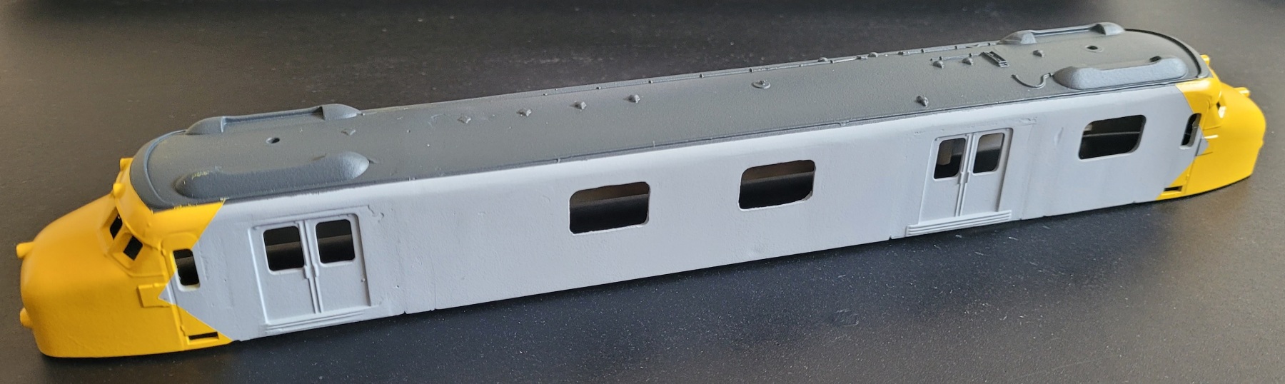

Na plamuren en schuren & primer erop en nog een keer plamuren en schuren etc...... was het tijd voor de spuitbussen geel (RAL1003) en antraciet grijs (RAL7016 voor het dak) van het merk CROP. (Ik weet niet of dit mag noemen maar ik heb geen aandelen etc... Correct me als dit niet mag...)
Met goede tips van iedereen en met het juiste afplakband en dit stevig aandrukken op de kap kwam er volgende resultaat uit...
Afplakken voor de laatste gele verf was wel lastig en secuur werk..... Ik was bang dat het spuiten en afplakken etc niet mooi zou worden en er verf onder de tape zou kruipen.... Dat is gelukkig nagenoeg niet gebeurt.....
Ik moet nog wel een plekje wegwerken, links bij het dak
Op naar de volgende stappen, decals maken met de laser printer en daarna het onderstel aanpassen...
Met vriendelijke groet, Ronald

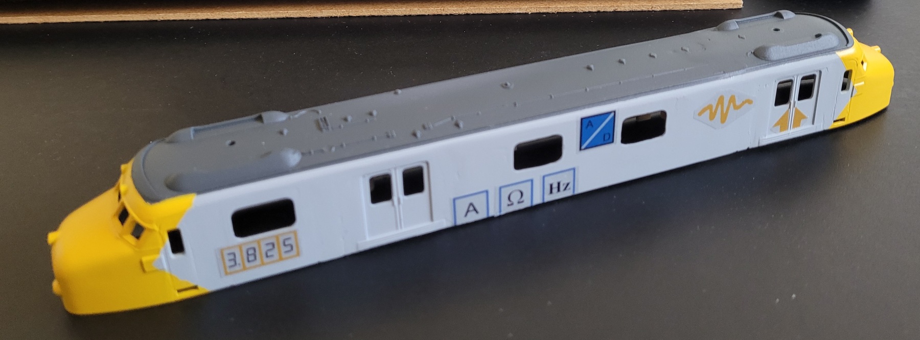

Met de volgende stap, decals, heb ik zo mijn twijfels.... De decals zijn ontworpen, staan in een wel bekend document formaat en ik heb transparant decal papier voor een inktjet.. (waar gisteren middag de zwarte inkt van op blijkt te zijn tijdens het printen...
Deze decals heb ik maar gebruikt op een proefstukje, je kunt immers niet voorzichtig genoeg zijn.. Want na het bestuderen van een aantal U buisjes dacht ik dat het wel zou moeten lukken. Dit in combinatie met cocktail prikker, pincet, penseeltje, micro sol/set en een bakje met water....
pfffffff wat blijkt dat tegen te vallen... Je dient heel vorzichtig de decal op het vlakke oppervlak te leggen, met de penseel voorzichtig vegen op de decal en hopen dat het voorzichtig een stukje op het onderwerp komt te liggen. Met de prikker kan ik het redelijk op de juiste plek krijgen na een aantal pogingen. Na het opbrengen / plaatsen van de decal is er vloeistof onder decal. Dit is erg lastig te verwijderen met tissues etc. Want decal blijft eraan plakken. Zoals ook een wattenstaafje waar de decal aan blijft plakken. Hmmmm
Het is volgens mij, maar ik ben hier zeker geen ervaren gebruiker in, een "pruts" werkje..
Vandaag: De decals zijn opgedroogd en de meeste zijn vlak geworden. Na een dagje drogen + matte lak erover heen heb ik niet het idee dat het echt mooier erop gaat worden. Ik ga zeker nog een aantal malen het proberen op proefstukjes totdat ik het gevoel krijg dat het enigzins toonbaar is.
Heeft iemand toevallig tips hoe je de decal strak & vlak op het onderwerp krijgt en eventueel vocht kunt verwijderen?

Ik doe decals alleen met water aanbrengen. Het water onder de decal zuig je weg met een stukje wc papier, gewoon vlak, geen prop van maken. Je houdt het puntje naast de waterbel zeg maar. Capillaire werking doet de rest. Je kunt dan nog schuiven met de decal, pas als die op zn plek zit, stevig aandrukken met wederom een papiertje. Als je decal plakt is er echt iets mis met je decal. Pas daarna gaat er sol overheen om het week te maken. Je moet er dan niet meer aanzitten. Soms meerdere malen nat maken met sol.

Ik heb exact gedaan wat je beschrijft. Toch ging het mis gisteren want.....
Ik heb gevonden wat mijn probleem was.... Omdat mijn decals niet goed geprint waren (omdat de zwarte inkt op was) had ik er ook geen 3 lagen blanke lak op gedaan... Want tja als de inkt uitloopt is dat niet zo erg omdat het toch een proefstukje is en de decals niet goed geprint zijn.....
Dat is dus fout gedacht blijkbaar... Vandaag andere decals geplakt die voorzien zijn van 3 laagjes blanke lak. De laagjes blanke lak zorgen ook voor extra "stijfheid / stevigheid" van decals zodat je makkelijk kunt schuiven zonder dat de decal wordt verprutst...
Een leer momentje dus..
Nu wachten op de nieuwe zwarte inkt en dan de decals op de Jules plakken

De decals zijn gisteren geprint en behandeld met blanke lak
Vandaag de decals erop geplakt. Het valt niet tegen maar ik loop tegen wat verkeerde maatvoering aan. Dus ik had beter moeten (w/m)eten. Al met al toch een leuk project en de Jules is aardig geslaagd vind ik.
Morgen gaat de laatste blanke lak over de kap, raampjes erin, motortje, decoder + verlichting inbouwen en de Jules kan mijn baan gaan opmeten en testen....
