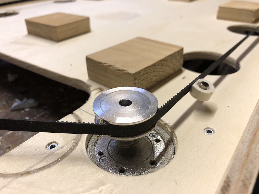

voor het voortbewegen van een bootje heb ik voor mijn baan iets dergelijks gemaakt.
in eerste instantie de magneethouder (hard kunststof) op de tandensnaar gelijmd. (zie foto onder). Dit gaat maar beperkte tijd goed omdat de lijmverbinding met het harde kunststof deel een haakse hoek om de pulley moet kunnen maken. De lijm scheurt dan op den duur in.
ik heb dit nu veranderd in een stukje tandesnaar van 2 cm lengte wat met bisontix op de rondgaande snaar is bevestigd. (1 cm is vastgelijmd)
de beide delen die om de pulley gaan blijven dan  flexibel en scheurt niet in. het harde kunststof met de magneet zit aan het einde van de 2 cm en wordt meegesleept. dit gaat wel goed.
vr. groet,  Hans

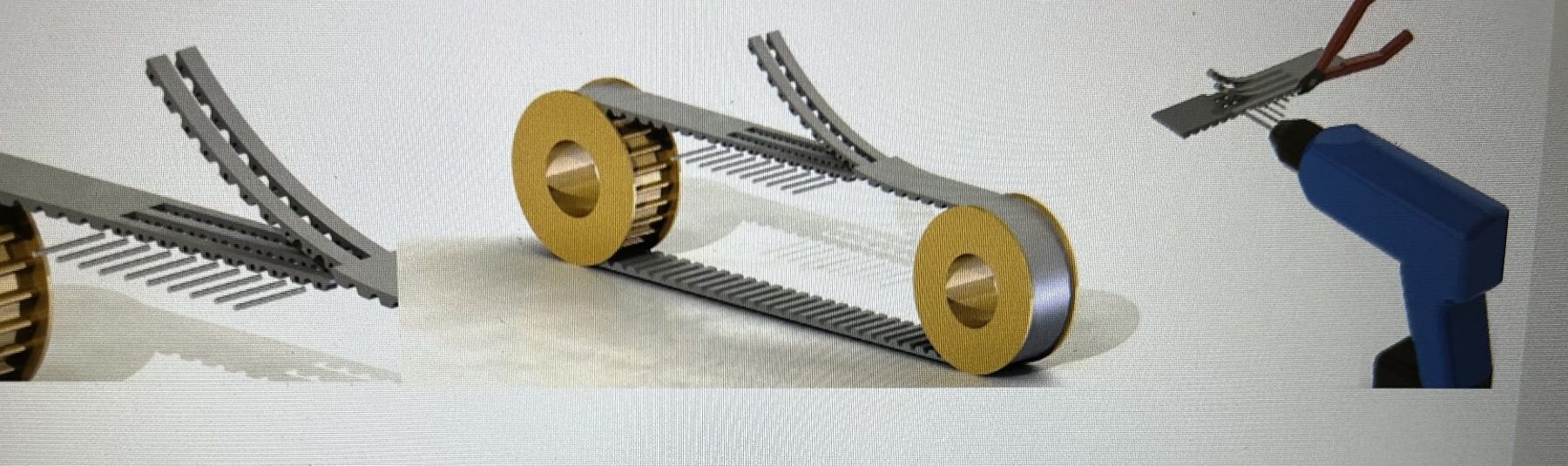

Getande riemen zijn verlengbaar en zo ook oneindig te maken.
Ook in machines die eigenlijk voor het plaatsten van een nieuwe oneindige tandriem deels uit elkaar zouden moeten.
Denk aan een automatisch heen en weer hoppende heftruck van een vol automatische pons machine met automatisch magazijn, zoals ze die bij mijn werkgever hebben, (Finn Power).
De nighttrain, zoals die automatische heftruck heet, overkwam dit, de snaar van de hoogte teller van aandrijfas brak.
Daar is door een tandriemen bedrijf (3e foto) een nieuwe voor gemaakt en ik persoonlijk heb die snaar er ingebouwd.
Dit scheelde enorme hoeveelheid aan storingstijd, nu een paar dag ipv weken of het de gehele aandrijfas die op 5 meter hoogte zit uit te bouwen.
De snaar heeft tanden van 4mm dik en 10mm breed, de lengte van een tand is ook maar 10mm,(dat is inclusief het gat voor het tandwiel).
Deze methode is zeer betrouwbaar, ondanks dat er een nieuwe reserve op voorraad is, is deze na nu 3 jaar gebruik nog steeds in gebruik, machine is bijna 24/7 werkzaam.
Waarom zou dit dan voor de hobby ook niet kunnen werken??

Wil geen reklame maken voor dat bedrijf maar enige uitleg hoe dat werkt is wel handig.
De 3 stappen.
Links de eindigende tandriem, door dat bedrijf geprepareerd.
Door de tanden zijn gaatjes gemaakt.
Leg de vinger verbinding strak in elkaar.
Zorg dat elk pennetje die door de gaatjes moet een afgeronde kop heeft, een scherp randje zorgt voor een snede in de tandriem waar de riem op kan scheuren.
Met een boormachine draai je de pennetjes door gaatjes van de voorgeboorde tanden van de tandriem.
Nu zou je de te lange pennetjes kunnen afknippen, maar je kan die te lange lengtes ook gebruiken om er iets op te zetten, denk aan een voertuig, een magneetje of verzin het.
