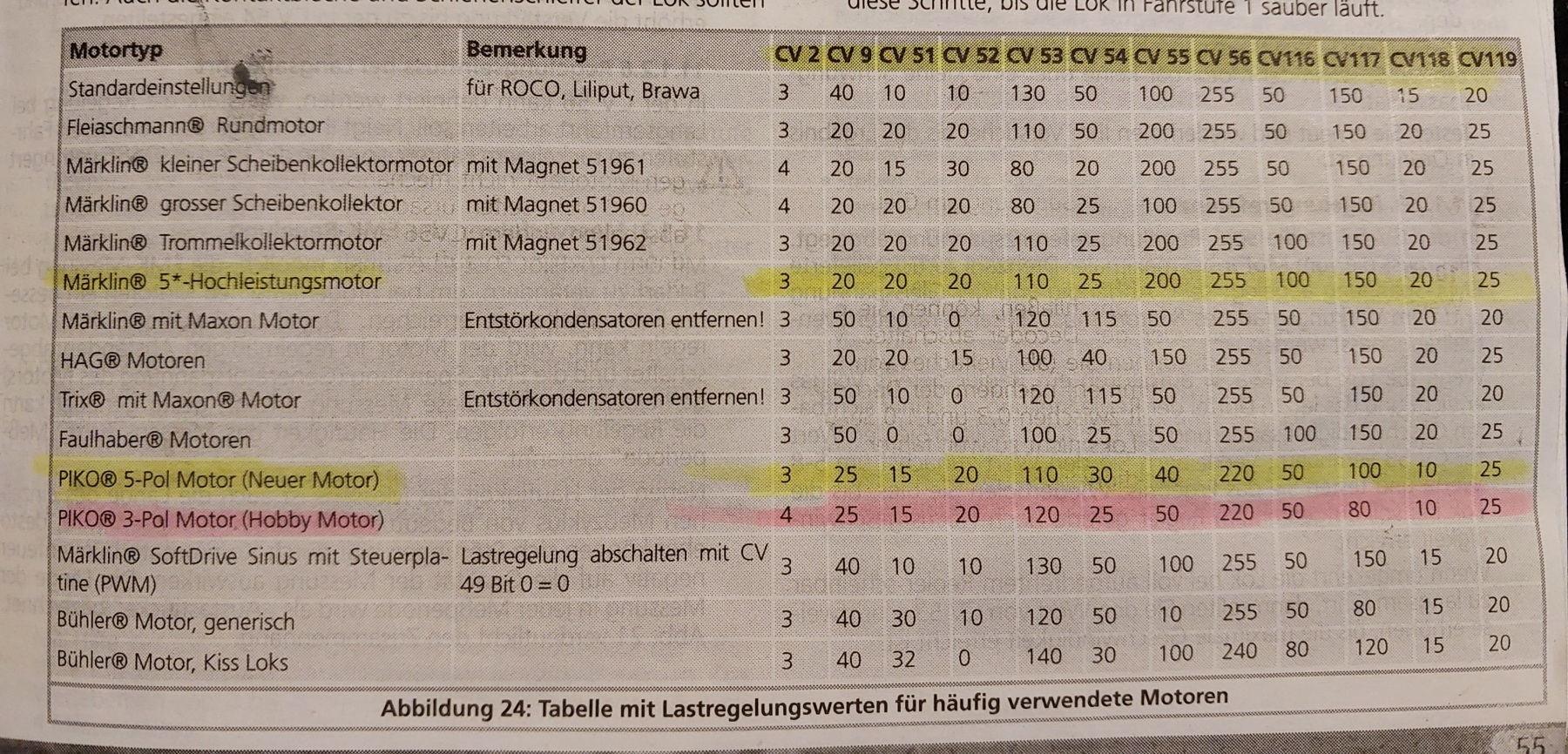

Sta trouwens gewoon in de handleiding van de lokpilot 5 op pagina 55 hoor
Toegepast op de Piko Br189 en rijdt nu perfect.

Je hebt gelijk. Wat dom, staat gewoon in het boekje.
Iets andere waardes zie ik, bv de pwm frequentie geven ze 25 Khz bij op voor de 5 polige motoren.
Het scheelt in ieder geval weer een andere decoder te moeten kopen, en als ik het boekje beter had gelezen, had het mij ook veel speurwerk bespaard.
Bedankt voor de tip.

staat in de programmersoftware simpel gewoon in om te kiezen bij motortype.
