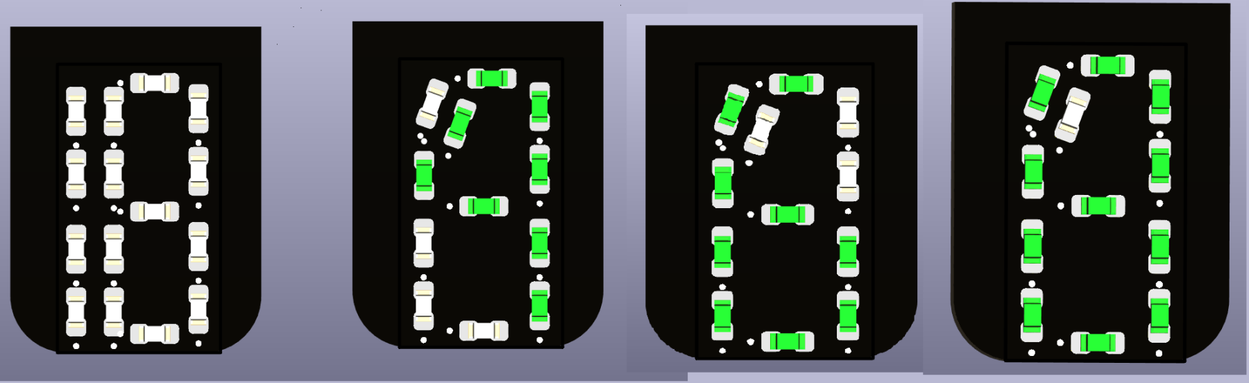

Ik heb een tijdje geleden een concept gemaakt voor een functioneel cijferbak. Ik wilde eerst voor een dot matrix gaan met diagonaal geplaatste 0201 leds, maar dat zou erg prijzig worden te ontwikkelen. Ik had ook begrepen dat er niet superveel vraag naar nederlandse lichtseinen was?
De makkelijkste methode leek me om een 7 segment digit uit te rollen van 0402 leds met een extra 1 er voor. Ik denk met een paar diodes er bij dat ik dan 4 tot 5 draden moet trekken tussen dit ding en iets wat de leds aanstuurt. 1+ en verder een draad per nummer. Met 4, 6 en 8 kan ik die eerste 1 ook wel weglaten
https://forum.beneluxspoor.net/index.php?topic=110876.msg3222459650#msg3222459650
Het is alleen niet super mooi verder, misschien dat een paar schuine ledjes een verschil kunnen maken? En een dun maskertje er over heen met de gaten doet misschien ook wonderen, maar ik kan dat niet maken
