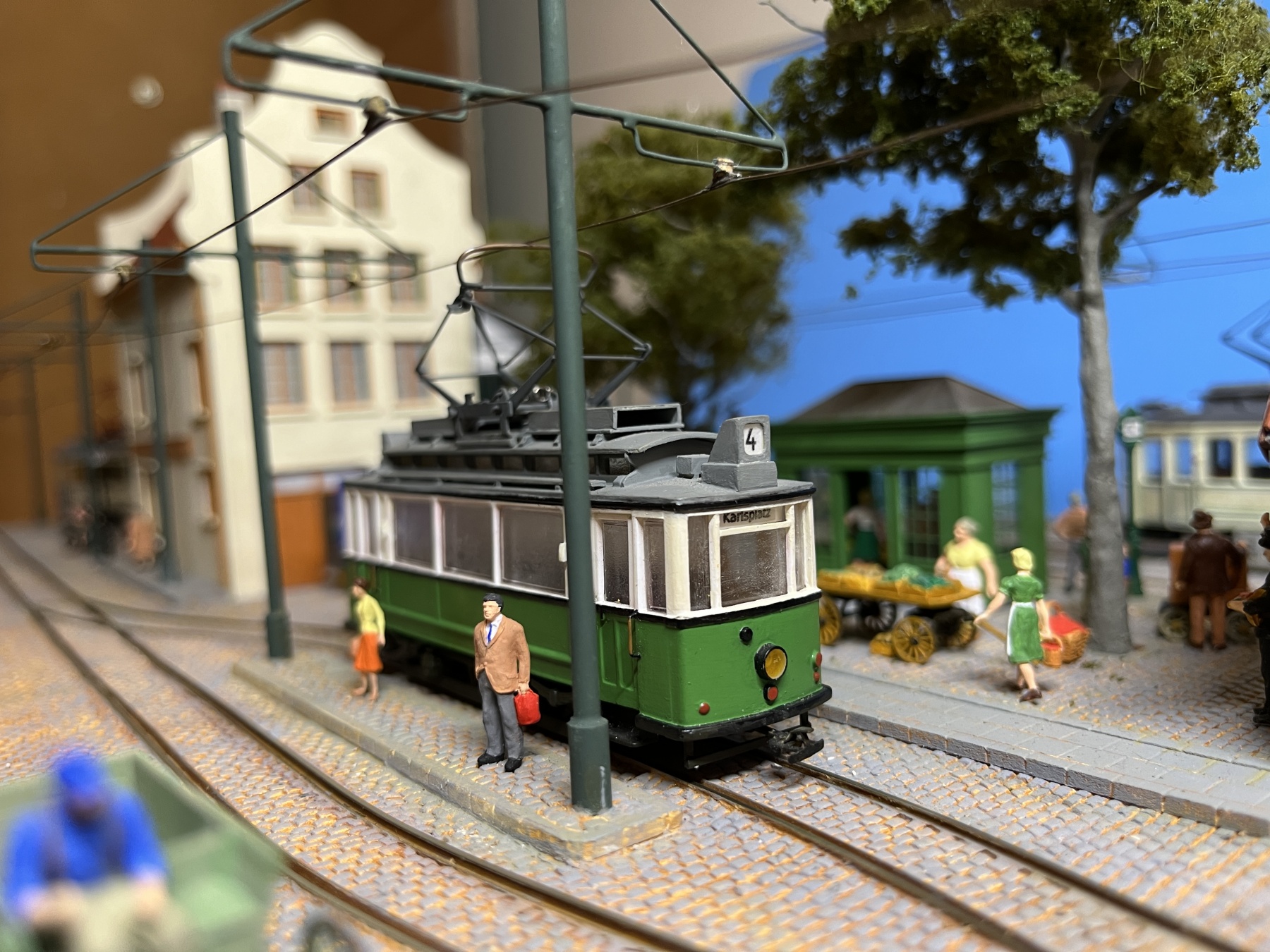

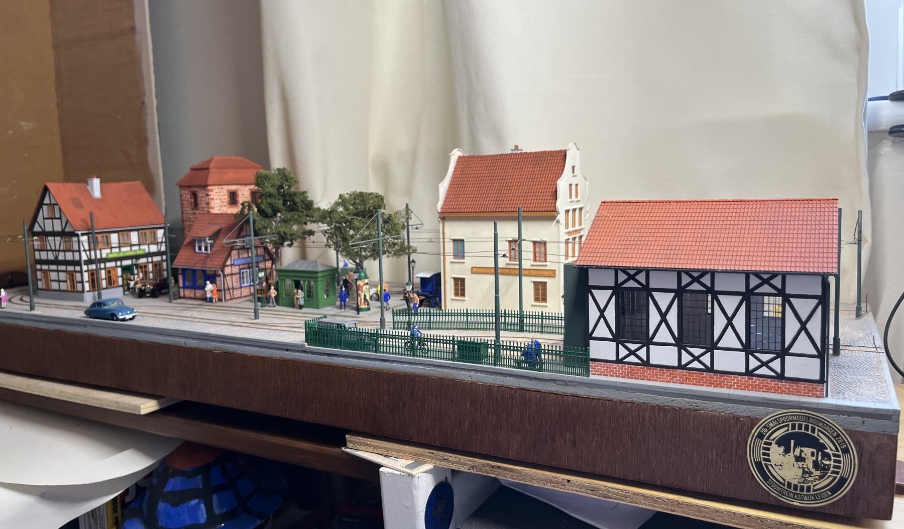

Op verzoek een eigen draadje van wat ik in Nieuwe Aanwinsten had geplaatst. Eerst even een herhaling van wat ik al geplaatst heb.
Dankzij Ted Polet en de zoon van vorig jaar overleden Don Sibley ben ik de trotse eigenaar geworden van Rotbach Stadt, een trambaan in H0m. De trams worden via de bovenleiding gevoed. Als groot bewonderaar van het werk van Don, ben ik erg blij iets van zijn werk te hebben en van nabij kan onderzoeken, hoe hij dingen deed. Het valt me nu pas op dat hij nauwelijks aan verweren deed, maar dat geeft de baan ook nog meer extra dat gevoel van een klassieke Duitse modelbaan.
Ik heb deze drie trams er bij gekregen. Allemaal aangedreven door een Halling Vario Antrieb. De linker en rechterwielen zijn met elkaar verbonden naar één aansluiting van de motor en de andere aansluiting heeft er een draadje naar de pantograaf. Met hulp hier en op Facebook ben ik meer te weten gekomen over de herkomst van de trams.

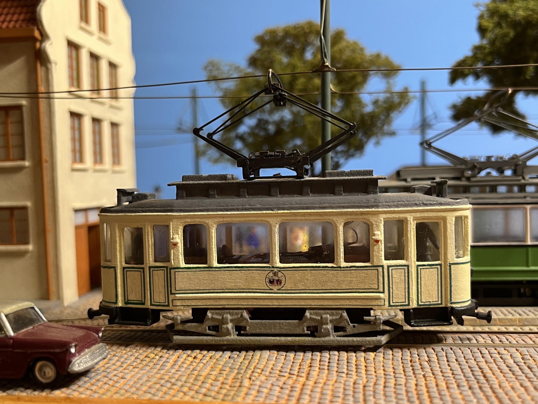

Nostalgietram van Brandenburg an der Havel:

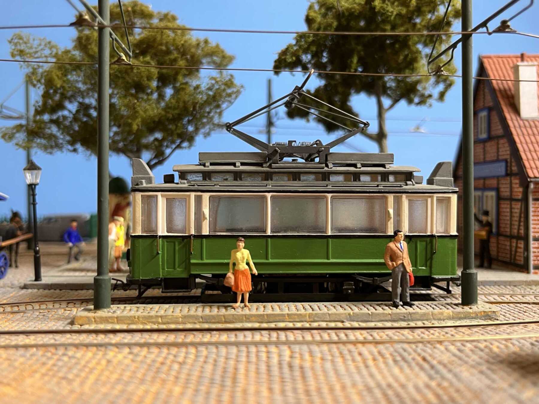

GOG tram (DL 363x) 1912 Reutlingen van Herbrand:

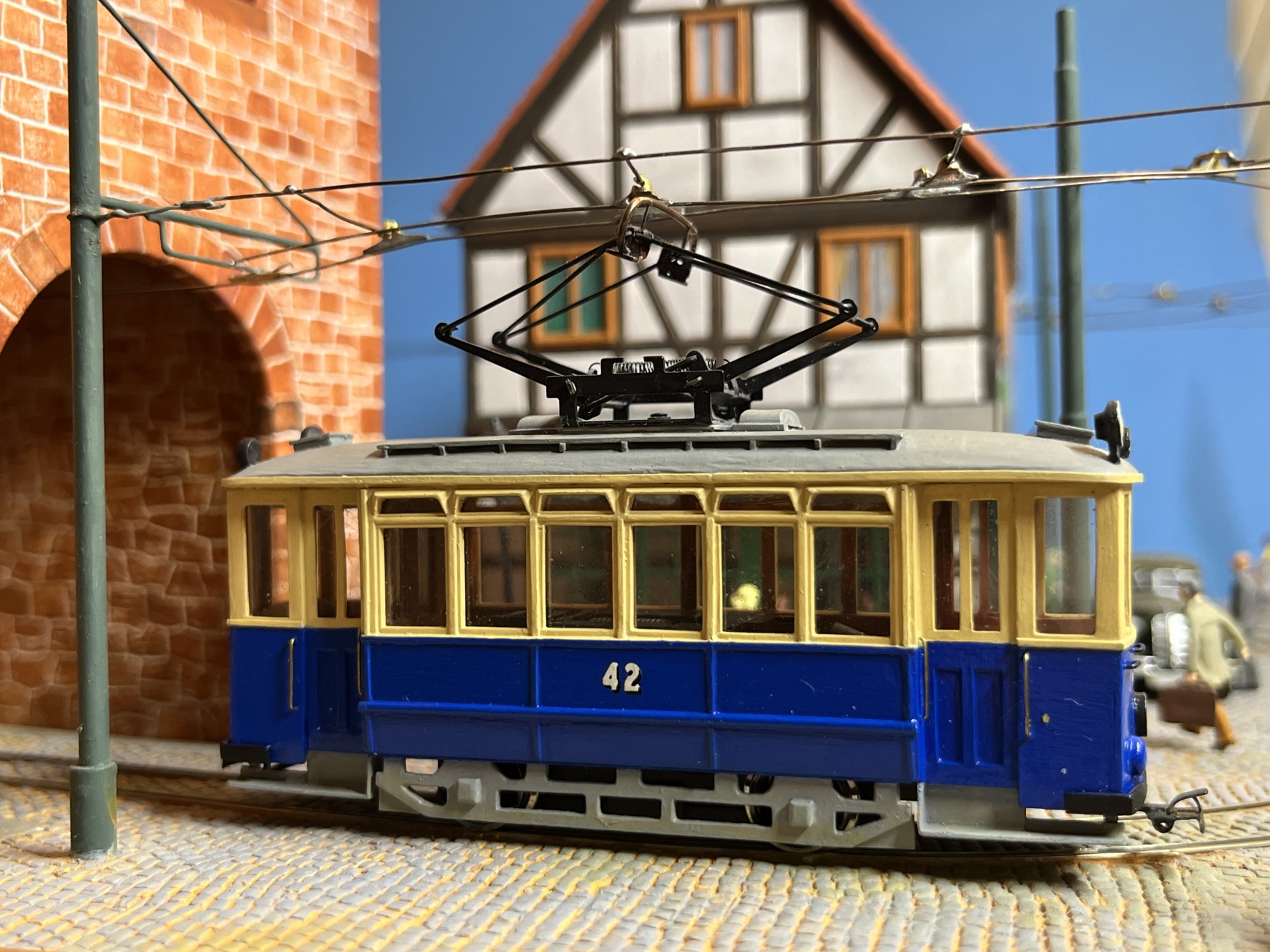

GOG tram:

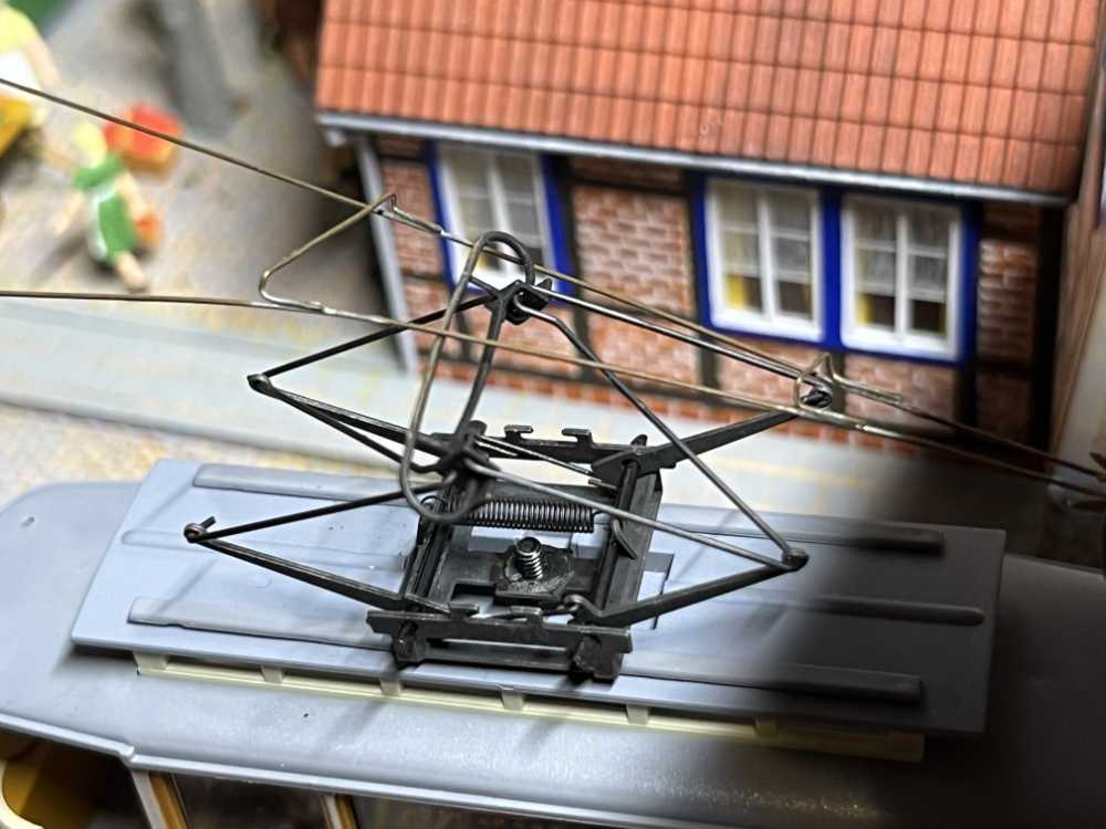

Tussendoor bezig geweest om twee trams te digitaliseren met een stayalive er in, zodat er geen gestotter meer optreedt. Dat was nogal storend om lekker te kunnen rijden, dus dat is nu opgelost. Geluidsdecoder in beiden voor de volle belevenis. Verder nog een probleem opgelost waar de pantograaf in de rijdraad bleef hangen, waar twee rijdraden samen komen bij een wissel. Door de pantograaf 180 graden te draaien was het opgelost. Het lijkt er op dat de bovenkant niet helemaal recht is en dus niet gelijkmatig de twee draden raakte.

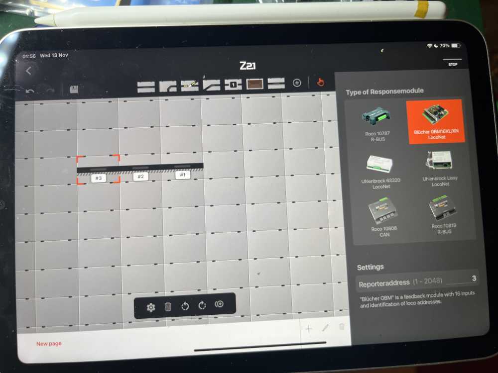

Het lijkt me ook leuk om deze baan weer naar een expo te brengen. Omdat de U vorm een beetje saai is om de hele dag te gaan rijden (ik weet niet hoe Don dat volhield) en de baan al in 12 secties verdeeld is, is de baan zelf makkelijk om te bouwen voor automatising. Dit is allemaal helemaal nieuw voor mij. Dat CAN, S88 en Loconet niet hetzelfde is ben ik al achter gekomen. Ik vind duidelijke informatie op dit gebied redelijk lastig te vinden. Ik heb op aanraden een Yamorc YD6016LN-CS (terugmeldmodule) aangeschaft, daar deze goed met de Z21 zou kunnen praten. De handleiding van de Yamorc vertelt niet hoe je het laat werken met de Z21 app en de Z21 handleiding vertelt niet hoe het met de Yamorc moet werken. Je kunt in de Z21 app namelijk kiezen voor verschillende hardware, maar de Yamorc staat er niet bij. Dan maar wat proberen, Loconet is Loconet, leek me zo. Het werkte met de Blücher (zie plaatje). Omdat de Yamorc al voorgeprogrammeerd is met adressen 1-16 en mijn testtrack maar drie blokken heeft, hoefde ik verder niks te programmeren. Nadat ik de ethernet kabel uiteindelijk in de juiste aansluiting op de router had gestoken (
het was al laat), werkte het dan ook echt. Makkelijker dan ik verwacht had. Alleen jammer dat de info hierover niet te vinden is, zeker gezien de populariteit van de Z21.

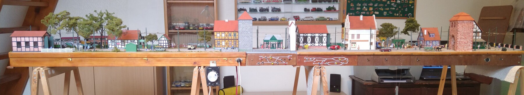

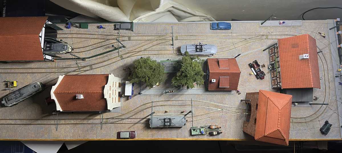

De hele baan gezien van bovenaf.

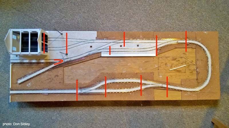

Analyse van de blokken. De remise heeft vier blokken, wat voor een gevarieerd bedrijf kan zorgen, met aanvoer van vers materieel.

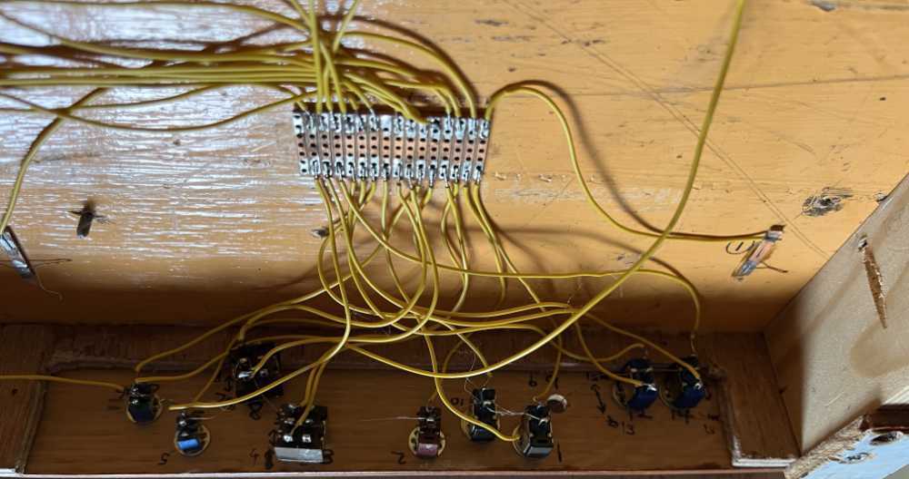

De aansluitingen voor de secties.

Lucien, dat gedeelte van Rotbacherwaldbaan waar je de stadspoorten hebt, sluit aan op deze module. Op de foto's van boven die ik net plaatste, zie je twee sporen naar links gaan. Daar sluit het op elkaar aan. Jammer dat dat stuk nu in Duitsland is, ik had 'm er graag bij gehad. Of een keertje samen opgetreden.
