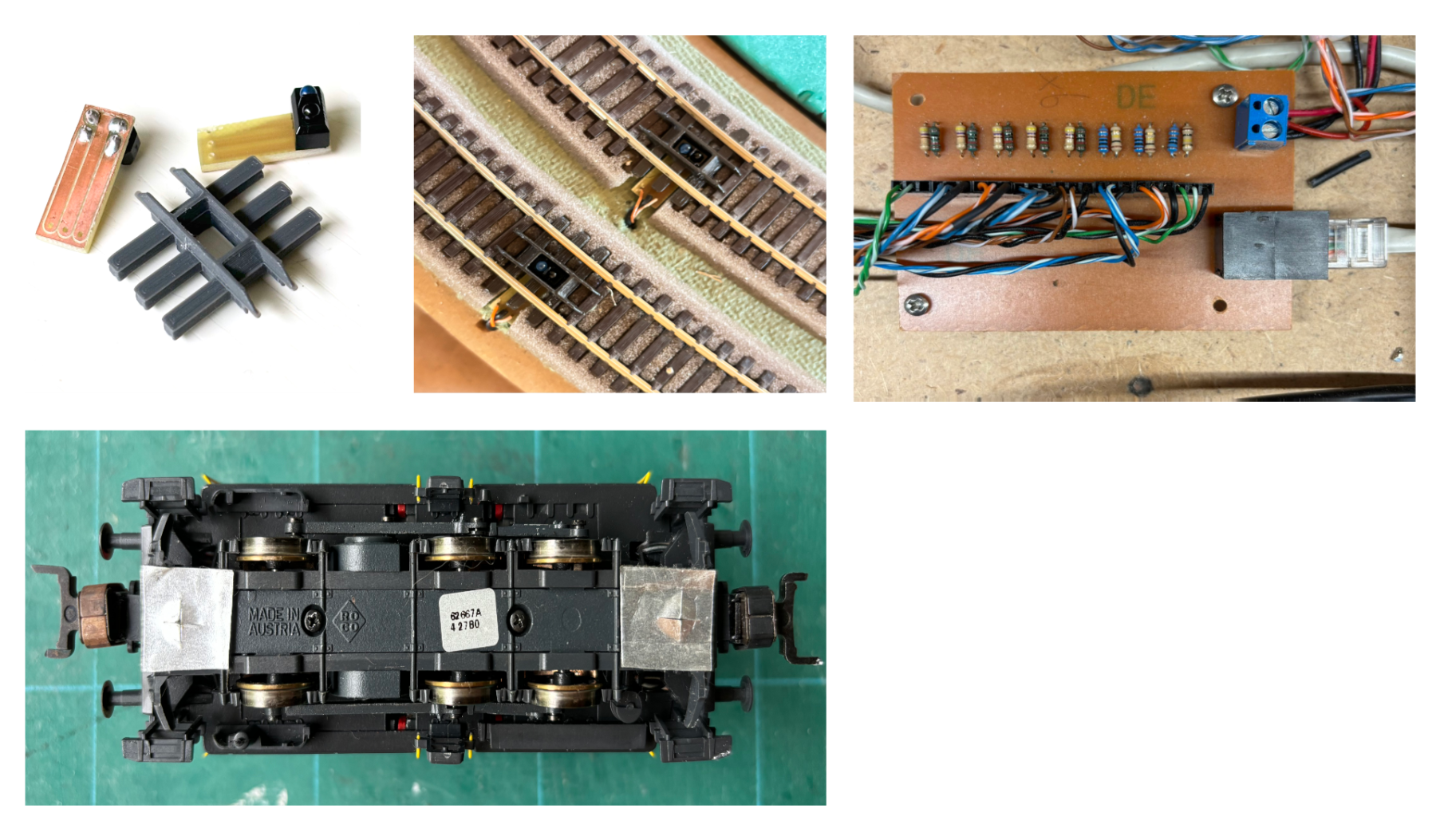

Naar aanleiding van mijn Arloco-probleem (
https://forum.beneluxspoor.net/index.php?topic=111380.0
) wil ik met jullie delen hoe ik mijn bezetmeldingen heb georganiseerd. Ik ben mij bewust dat dit niet uniek is maar wel relatief goedkoop en gemakkelijk. De toegepaste TCRT5000 is een reflectieve sensor die bestaat uit een IR-led en een ontvanger. Ik heb met andere typen geëxperimenteerd maar deze was de goedkoopste, ongeveer acht eurocent.
Onder al mijn locomotieven en op eindwagons zijn op de veelal op de draaistellen (zo ver mogelijk op de uiteinden van de trein) reflectie vlakjes gemonteerd. Deze reflecteren het licht van de IR-LED op de ontvanger en genereren zodoende een hoog signaal (5V) op een ingang van de Arloco. Omdat ik deze eigenlijk hele storende dingen vind tussen de rails, heb ik een houder geprint met drie bielzen en zo vallen minder op. Elke sensor is voorzien van twee weerstanden; één voor de LED en één voor de ontvanger, in mijn situatie 0,47 en 10 K. Ook heb ik een printplaatje gemaakt voor acht sensoren die via een CAT 8 kabel zijn verbonden met acht ingangen van de ArLoco.
Omdat ik de reflectie-vlakjes met dubbelzijdig tape onder het materieel plak en dit niet permanent wil doen verliest de loc of wagen af en toe wel eens een zo'n stickertje. Daar ik de bedrading niet helemaal volgens 'de regels' heb gelegd worden er in RocRail af toe spook meldingen gegenereerd. In RocRail is er een instelling die er voor zorgt dat de centrale dan niet wordt uitgeschakeld en de treinen blijven rijden. Hier kan ik mee leven.
