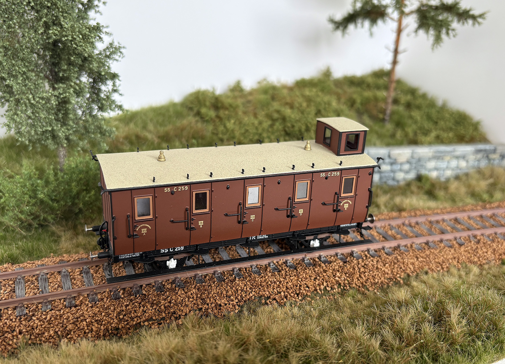

Het verhaal gaat weer verder. Dit keer over de kap. De kap zit eenvoudig in elkaar met vier losse wanden en een dak. De wanden kan je - nadat je de zijwanden hebt gebogen - het beste als eerste van alle details voorzien en daarna alle vier haaks op elkaar solderen. Zo ontstaat er al snel een wagenbak. Het dak is deze keer niet voorgevormd, maar dat is met een platenwals snel gepiept. Ik gebruik daarbij een nieuw trucje. In eerste instantie rolde ik mijn messing platen altijd los door de wals, maar het begin en het einde van de ronding was daardoor niet altijd even strak. Tegenwoordig geleid ik de messing plaat op een stuk dik papier, waardoor de ronding er al eerder ingedrukt wordt. Het dak krijgt daardoor een betere vorm. Ik zag dit op een van de filmpjes die FritsT wel eens gedeeld heeft.
In de kit zijn veel zaken gestandaardiseerd. Voor de wagens met remmershuis (M-211) komen er aparte kopwandjes mee en moet je het dak iets aanpassen. Voor de wagen met vierkant remmershuis betekent dit een gat in het dak slijpen en de afwijkende kopwand en zijwandjes van het huis plaatsen. Bij de bagagewagen (M-220) is het aan te raden om ook daar een rechthoekig gat in het dak te slijpen. Zo kan je het later goed schoonmaken en eenvoudig glas plaatsen.
Tot slot heb ik hier ook weer een poging gedaan om meer detail aan de rijtuigen toe te voegen. De dakranden zijn anders dan bij de HSM. In sommige gevallen zit er een goot onder de rand, maar meestal hebben de daken een opstaande rand. Ik heb het geluk dat ik een aantal mooie kopieën van tekeningen kon bemachtigen waar dit soort details goed op te zien waren. Ik heb per rijtuig de juiste Staats tekening erbij gezocht of een rijtuig serie die er het meeste op leek. Op basis daarvan heb ik het dakdetail nagemaakt. Voor de rijtuigen met een opstaande rand heb ik een messing strip van 1,0mm breed en 0,5mm hoog op de rand gesoldeerd. Daarna heb ik de zijkanten onder een hoek schuin glad gevijld. Onder het dak kwam weer een messing draad van 0,5mm om het dakprofiel na te bootsen. Let op, op de kopse kanten komt er een onderbreking in de rand t.b.v. de afwatering van het regenwater. Die moet in model natuurlijk terugkomen. Je krijgt dan onderstaand resultaat.
Dit detail heb ik in veel tekeningen teruggevonden. Hier een uitsnede van SS C 6-49 tekening. Je ziet duidelijk het opliggende profiel en de schuine zijkant.
Je ziet uiteraard ook tekeningen met een onderliggende goot zoals bij de HSM-ers. Dat detail heb ik op dezelfde manier gemaakt als bij de HSM rijtuigen. Er zitten in de set van 6 rijtuigen dus twee variaties.
Groet, Mathyn

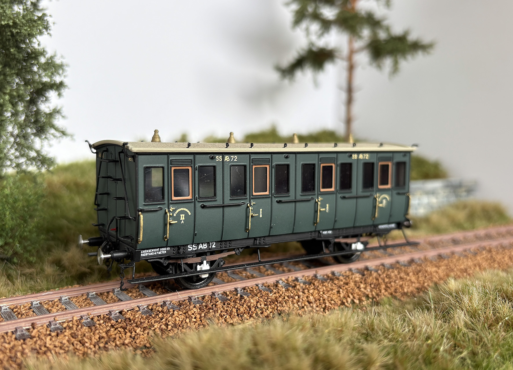

Ik vergat nog wat te schrijven over de oogjes voor het trekkoord. Op het dak komen zwarte oogjes. Die heb ik er ook achteraf op gelijmd omdat ik deze niet vol wilde laten lopen met verf en 'zand'. Op een plaatje styreen heb ik 98 gaatjes van 0,5mm geboord en daar de oogjes ingestoken. Met zwarte primer kwamen ze op kleur.
Vooraf aan het aflakken heb ik ze op de daken gelijmd met een klein beetje secondelijm. Vanaf de binnenkant heb ik bij alle oogjes nog wat extra lijm laten vloeien voor een stevige verbinding. Dit is ook de fase waarin ik de blanke messing olielampen plaats. Nadien komt er nog een laagje blanke lak op ter bescherming. Eventuele glasverschillen door lijmresten vallen dan ook weg.
Hier alvast een impressie van het eindresultaat. Maar deze foto is vooral genomen om het verschil tussen RAL 8017 HSM en RAL 8015 Staats te laten zien.
Groet, Mathyn
Nu ook op instagram

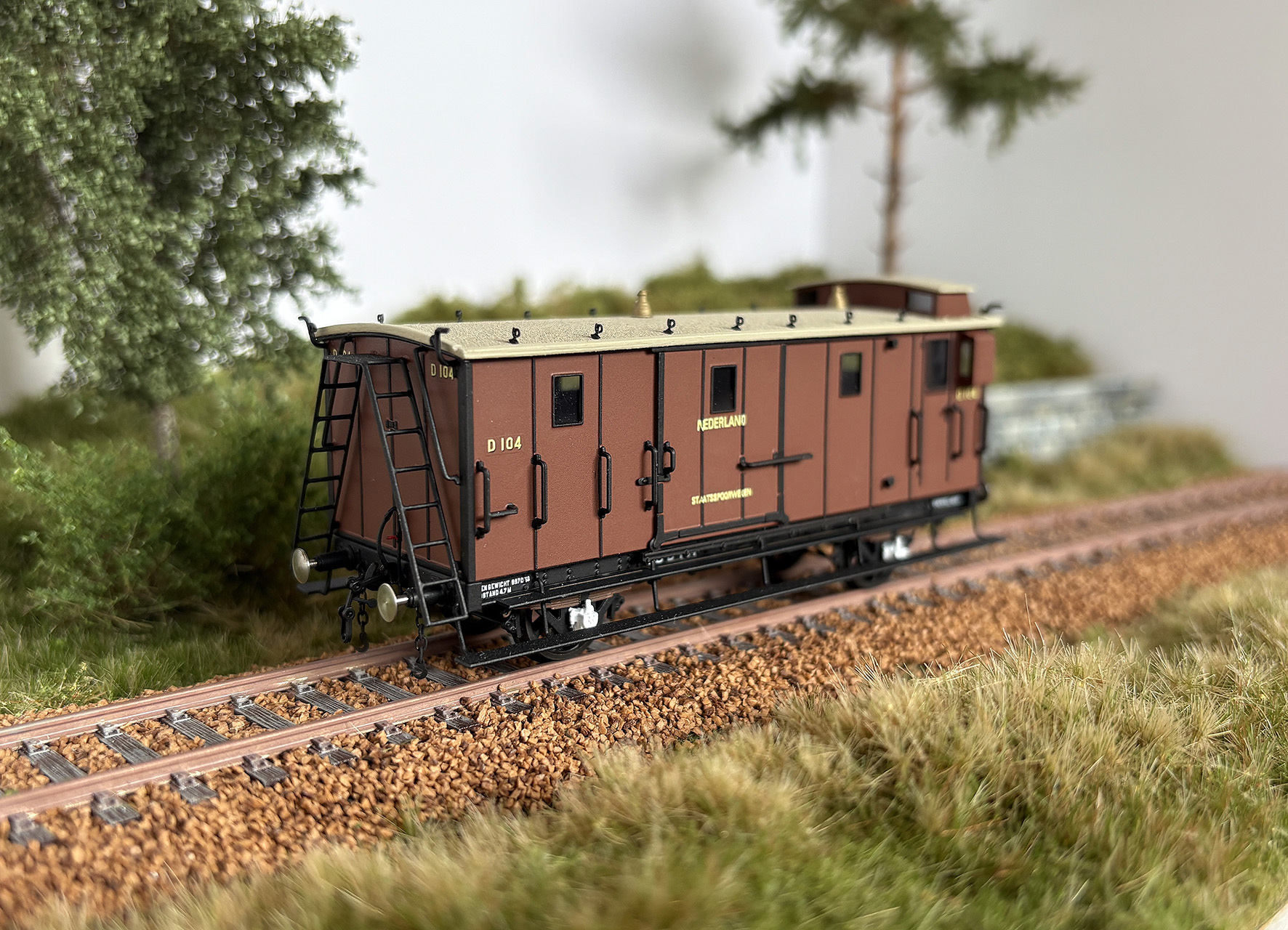

« Reactie #131 Gepost op: Vandaag om 09:34:41 »
Dank allemaal!  ;D
@Rob, ik gebruik daar Badger straalgrid voor. Dat is de fijnste die er is en een stuk fijner dan die van HBM.

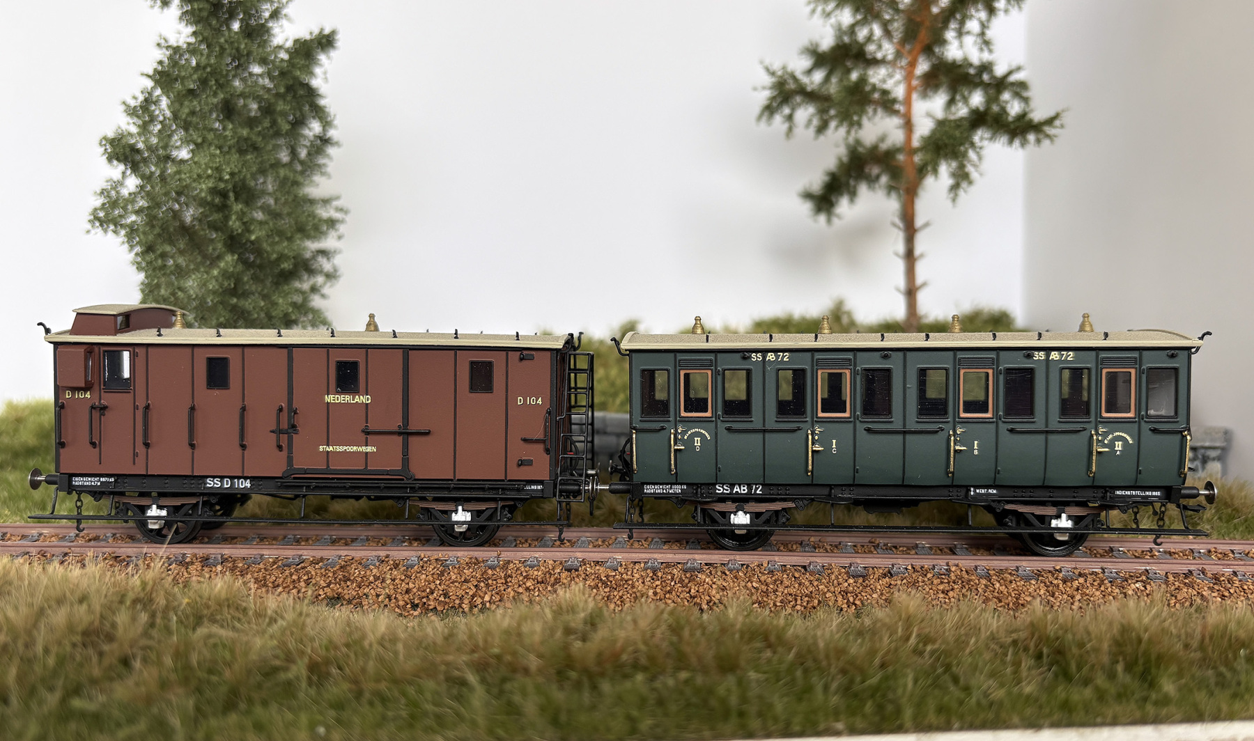

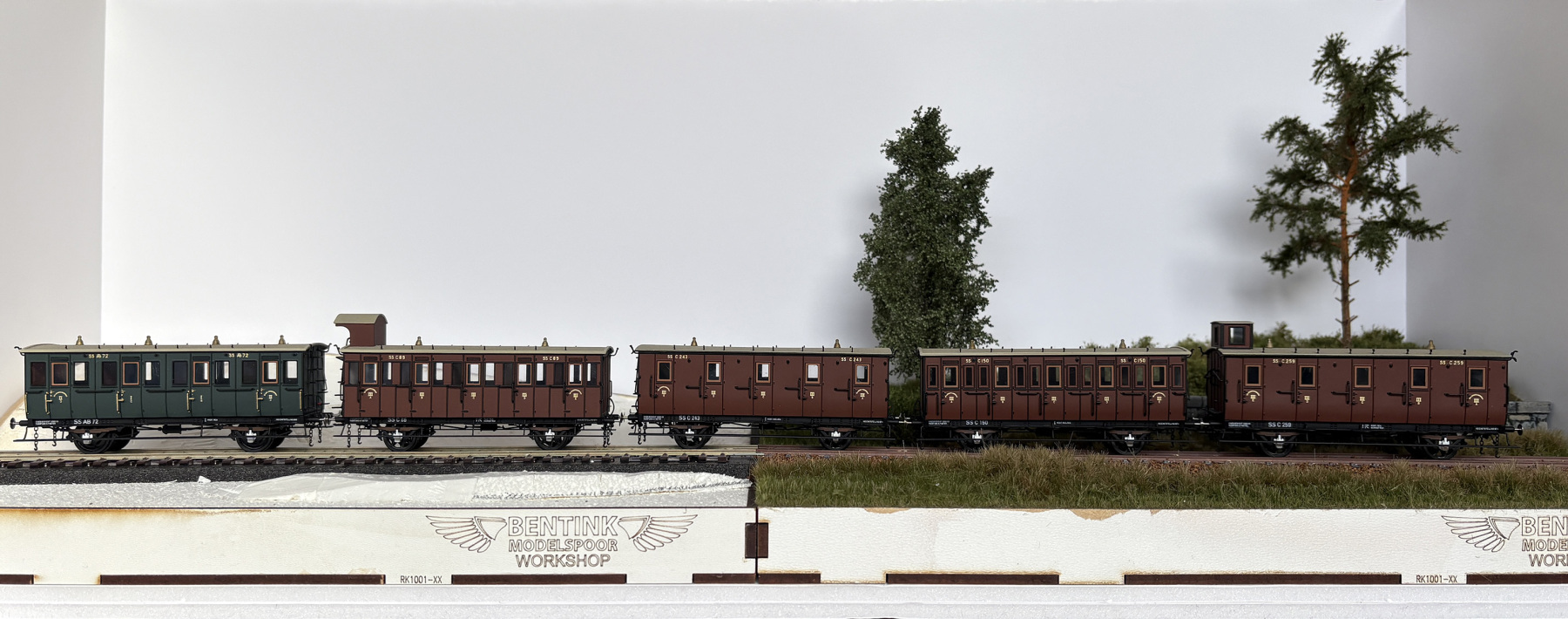

Volgens mij is het dan tijd om aan jullie het eindresultaat te laten zien:
Ik heb ene poging gedaan om het op mijn nieuwe diorama te fotograferen. Dit is een overblijfsel van de bekende cursus bij Benktink. Momenteel ben ik hem aan het verdubbelen. De trein van zes rijtuigen past er echter niet volledig op.

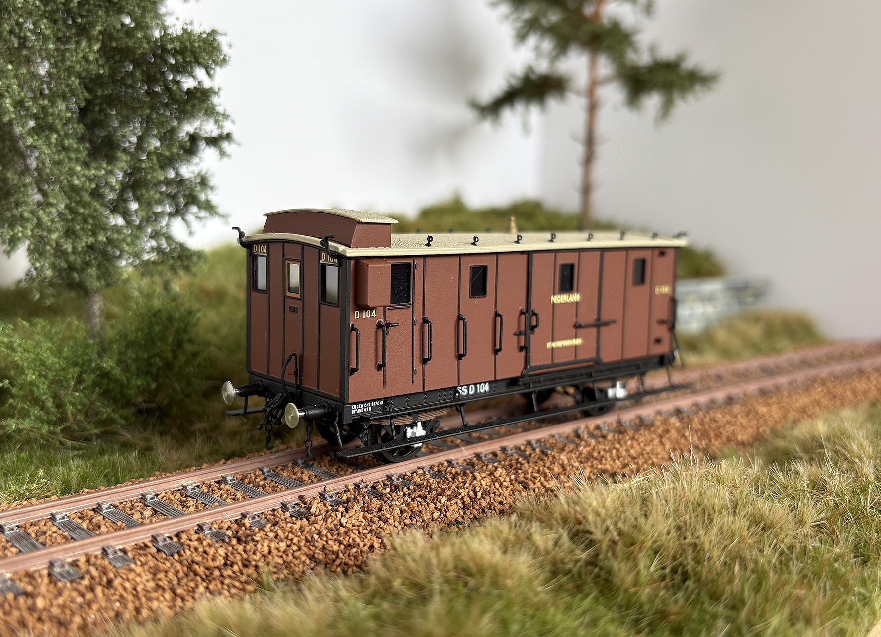

De D.
Op deze rijtuigen zitten de nieuwste decals van MK. Dit kwam omdat er in eerste instantie helemaal geen decals bij zaten. In dat opzicht is de service van Maykel áltijd goed. Je hebt soms alleen wat geduld nodig  ;) ;). Deze decals zijn aanzienlijk strakker en mooier dan de oude prints van Maykel. Maar wees gewaarschuwd, ze zijn ook onwijs kwetsbaar. Voordat je het weet zit er schade op de inkt. Zelfs een satéprikker kan al schade veroorzaken aan een letter/cijfer bij het positioneren op het model. Goud en zwart hebben daar het meeste last van. Dat merkte ik ook al bij de decal opschriften van de Mat '36.
Ik denk dat ik de volgende keer een heel dun waasje blanke lak op het velletje spuit voordat ik ze verwerk. Dan is het iets beter beschermd.
De AB4

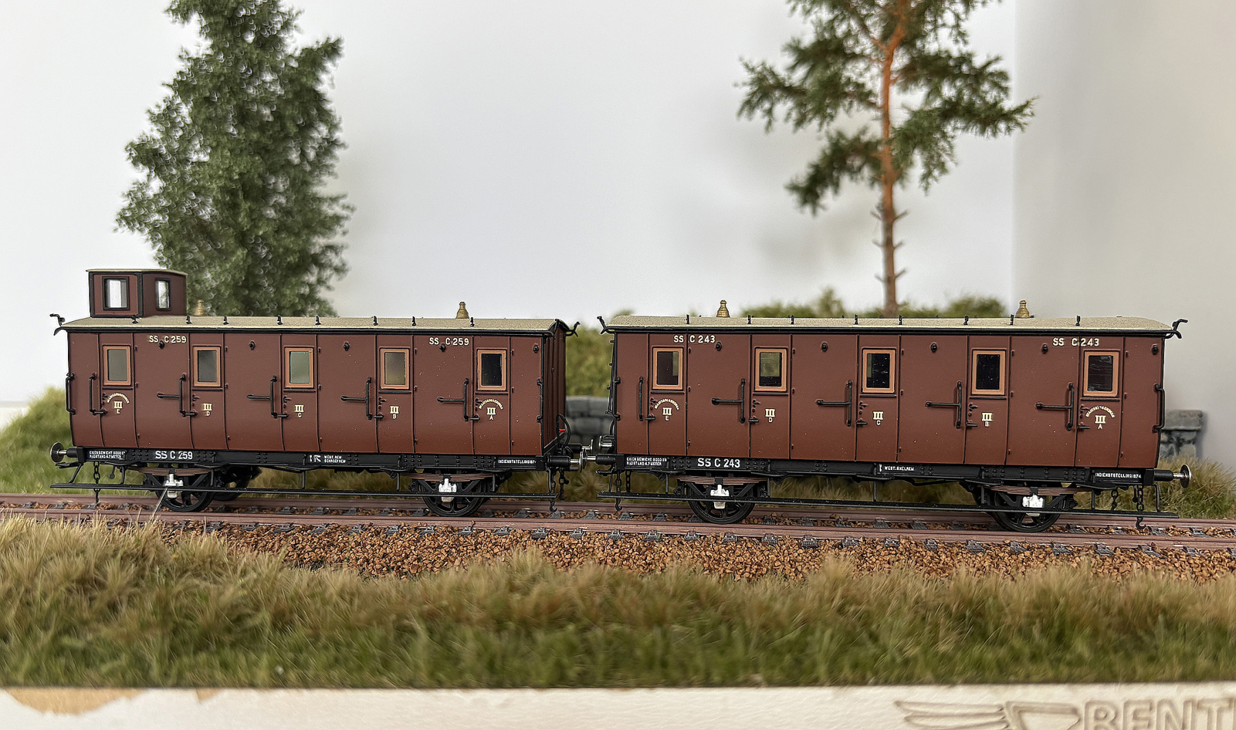

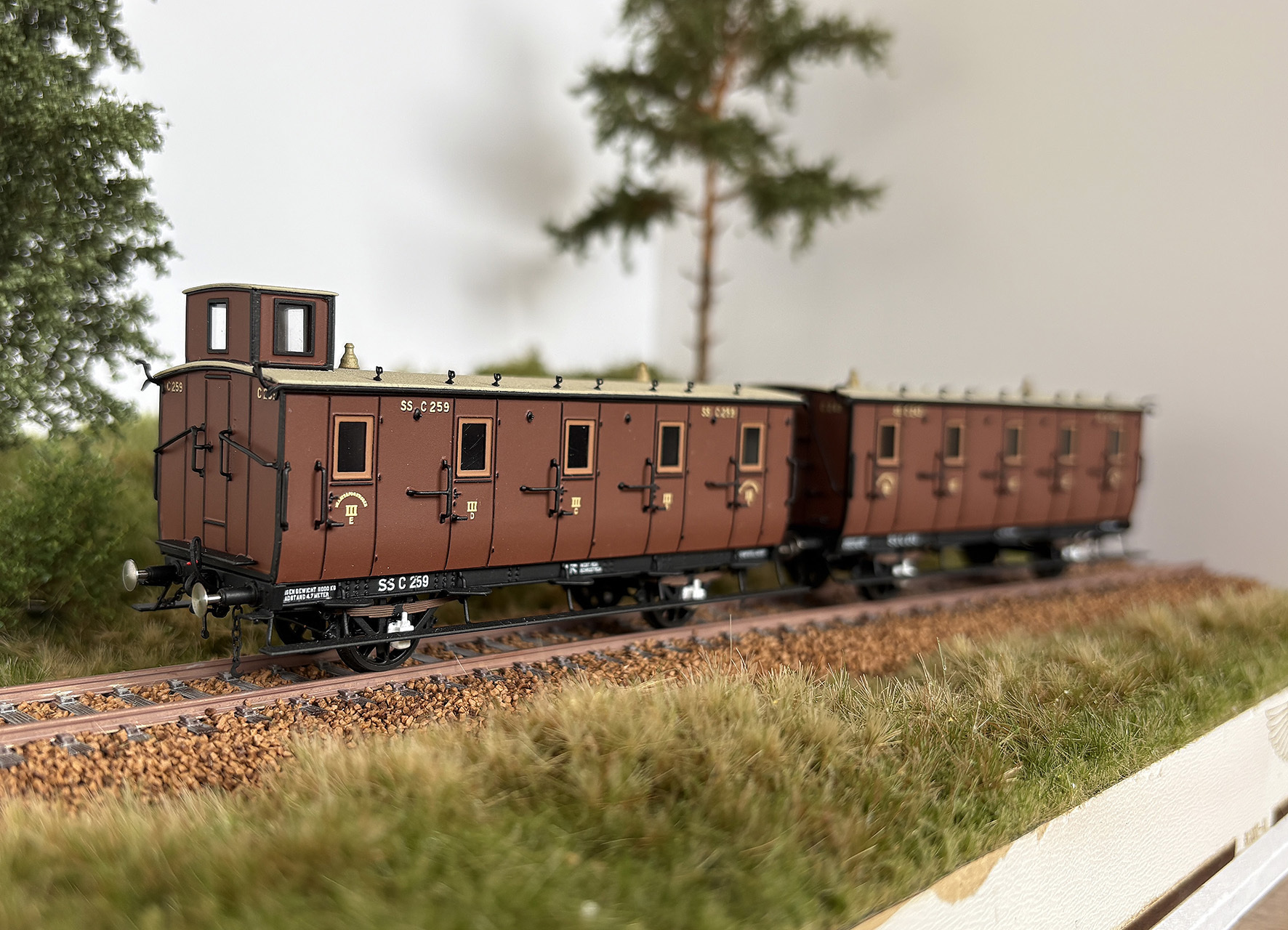

Twee C5-jes zonder zijramen.
Twee C5-jes met zijramen.
Groet, Mathyn
Nu ook op instagram
