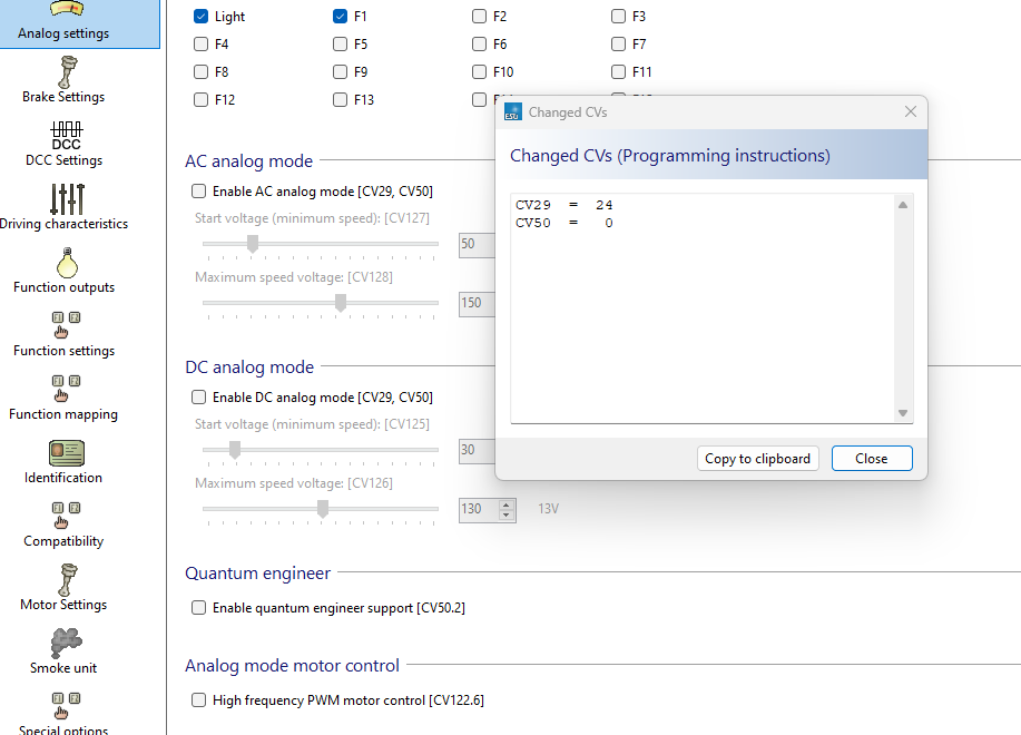

Maar hoe kan analoog herkenning ingrijpen op een digitale baan? Ik heb dat alleen meegemaakt op mijn oude marklin baan waar ik die DC-brake modules van marklin gebruikte. Als ik 3x de spanning uit- en inschakelde gingen de ESU decoders weer. Maar met die remmodules was dat een logische verklaring.
Heel vaak gezien. Is normaal. Als er een storing in het signaal is dan kan het voor een decoder analoog zijn. Gebeurd vaker. Oplossing is dan inderdaad uitzetten analoge herkenning. Soms ligt het aan de centrale maar vaak niet.
En anders misschien zo'n multi-protocol gerelateerd probleem, maar dit probleem.. vergezocht. Ik weet wel uit ervaring dat die esu decoders gelijktijdig naar MM2 en DCC kunnen luisteren. Dat is vet irritant dat ze dat doen. Als 1 protocol zegt 'vol gas' en de ander niet... gekke dingen allemaal  ::)
Geen multiprotocol dingetje. Het komt vaker voor. Bij alle merken eigenlijk wel.
Je kan eens alle andere protocollen op je centrale uitzetten als je meerder digitale protocollen op de baan kan laten zetten. Dus alleen DCC. Goed, uitzetten van Analoog

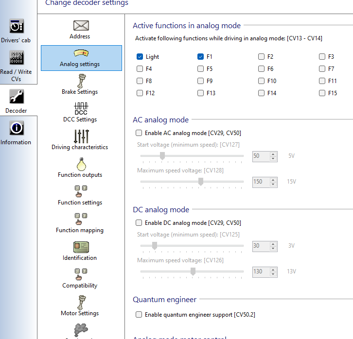

Even over CV's:
Uitzetten analoge herkenning voor AC en DC Esu Lokpilot v5:
Veranderde CV's met het uitvinken van AC en DC analoog:
