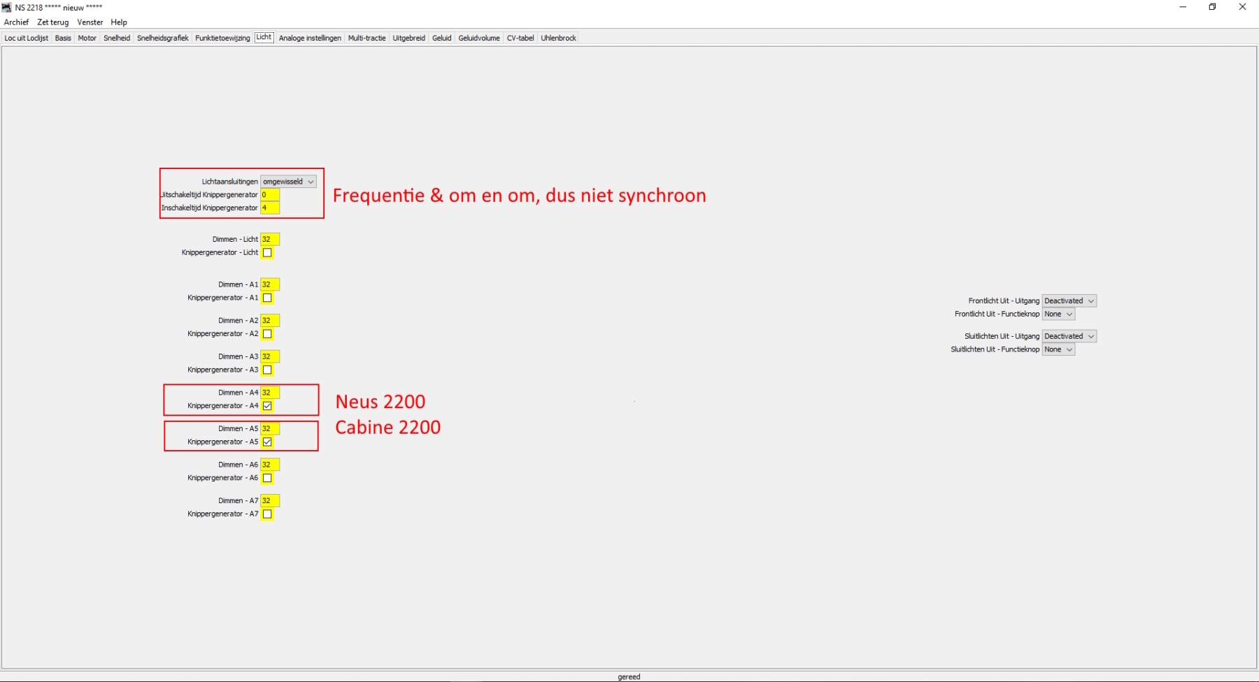

Die lijkt qua indeling in componenten toch het meest op een 76560, dus dan zou je toch ook hogere CVs dan 115 moeten kunnen veranderen.
Of het is een gecastreerde versie speciaal ontwikkeld voor Piko?

Dat is zeker geen 76420.
De foto in combinatie met CV7 = 9 geeft aan dat het wellicht een UH 76560 is......
https://www.jmri.org/xml/XSLT/pages/DecoderId.html
..... maar die komt niet verder dan F12.
volgens mij zijn dat de rode decoders die speciaal ontwikkeld zijn voor piko.
Dan staat er vaak nog op 'Piko' ook.
Al met al onduidelijkheid
Dan staat er vaak nog op 'Piko' ook.Al met al onduidelijkheid
Dacht dat de eerste versies gewoon normaal groen waren, heb wel eens een soortgelijke gehad die ook net anders was dan de normale Uhlenbroxk, maar wel met dezelfde kleur print. Bij die decoder was het opgedrukte V-nummer (hier V4) ook anders dan de normale decoder.
Zijn er überhaupt rode geweest (zoals de huidige) die niet door Piko zelf zijn uitgegeven?

Laatste bijdrage: het kan ook een UH74560 of 74570 zijn, die gaan tot F28, kunnen knipperen en zien er hetzelfde uit als op jouw foto. De handleidingen vind je bij Uhlenbrock. In CV109 en 110 kun je het knipperen per uitgang instellen.
Gr, Ben.

Lijkt me niet hoor, de 74560 en -570 hebben een veel kleinere chip aan de zijde van de contacten (wat ook in de handleiding te zien is). Elriwa heeft foto's van beide zijden, op de andere kant staat ook 74500 gedrukt: https://www.elriwa.de/Uhlenbrock-74560-IntelliDrive-2-Minidecoder-PluX22/A246174

Na heel veel tijd lijkt erop dat ik heb te maken met een Uhlenbrock 76560.
Het is een decoder met specialisatie voor loc's met knipperlampen functies
En het werkt

En welke CV's heb je nou uiteindelijk aangepast?

Ik heb geen CV's aangepast maar uiteindelijk ben ik in dit tabblad gekomen
Welke CV's daarmee corresponderen zou ik niet weten
