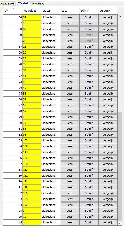

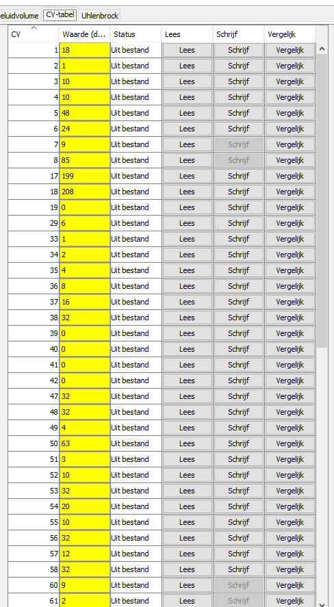

Mijn decoder programmatuur is S prog 3 + software decoder Pro
CV waardes zie er nu zo uit

Dit is de handleiding: https://www.uhlenbrock.de/de_DE/service/download/handbook/de/archiv/Bes76420.pdf
Zoals ik het begrijp kunnen de uitgangen A1 en A2 tijdgestuurd geschakeld worden middels CV98 en 99. Dat is "aan" en na een bepaalde tijd weer uit en is naar mijn mening iets anders dan knipperen? Weet je zeker dat deze decoder de lampen liet knipperen?
CV99 staat op 10 en dat is 1 seconde "aan" en dan weer uit. Maar CV98 is nul, maak die eens 3 en vertel wat er dan gebeurt.

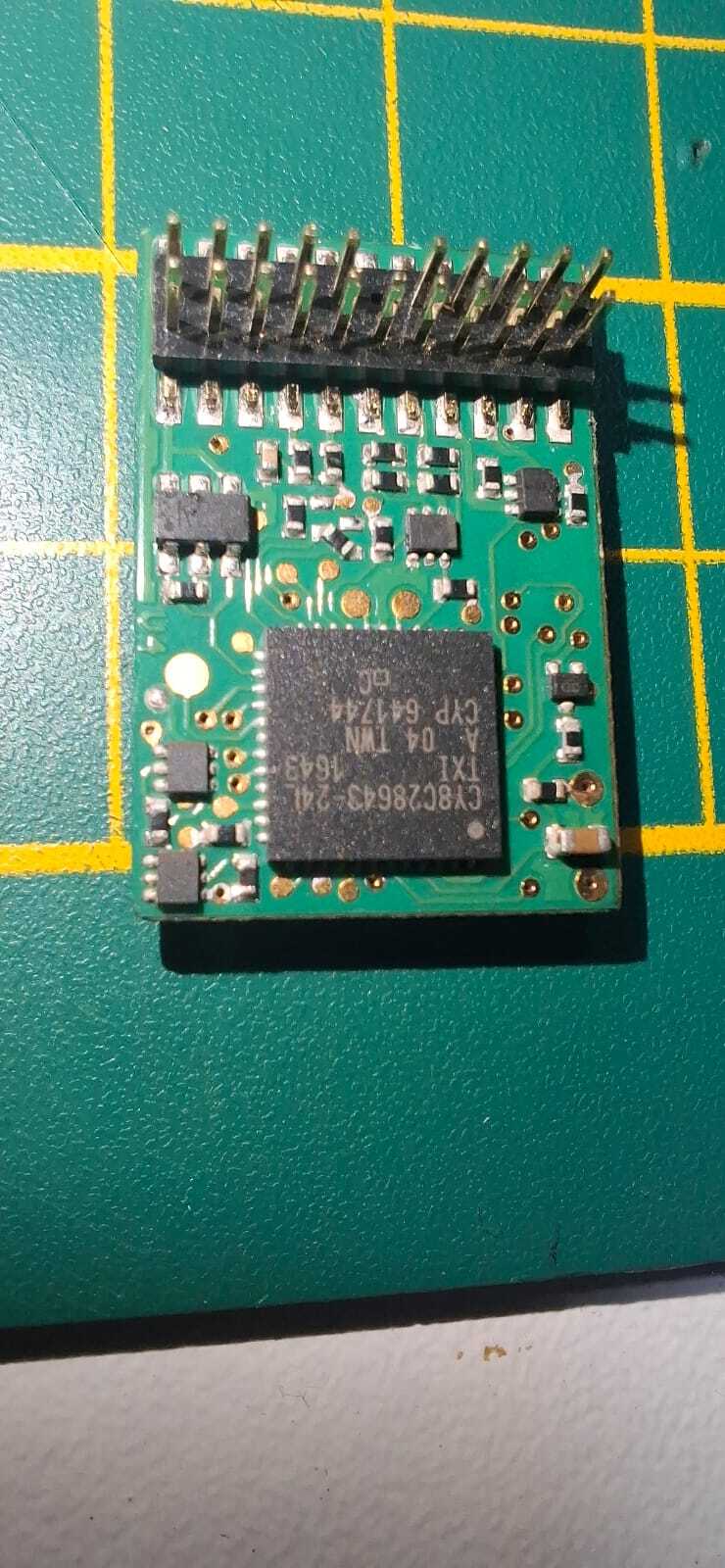

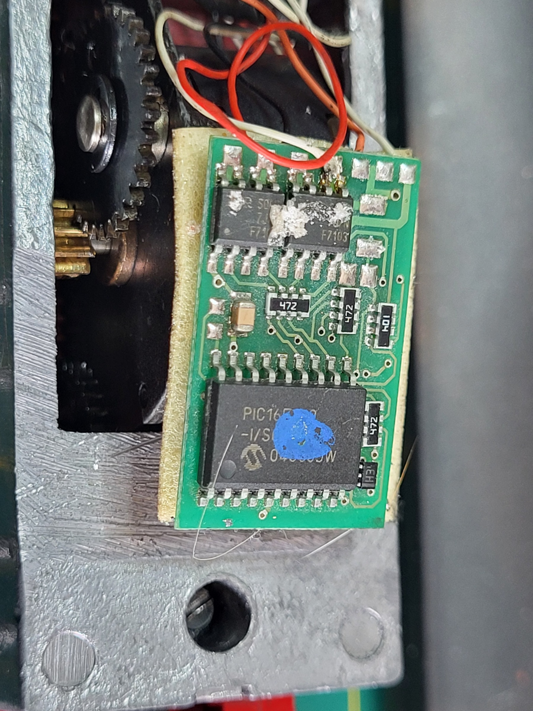

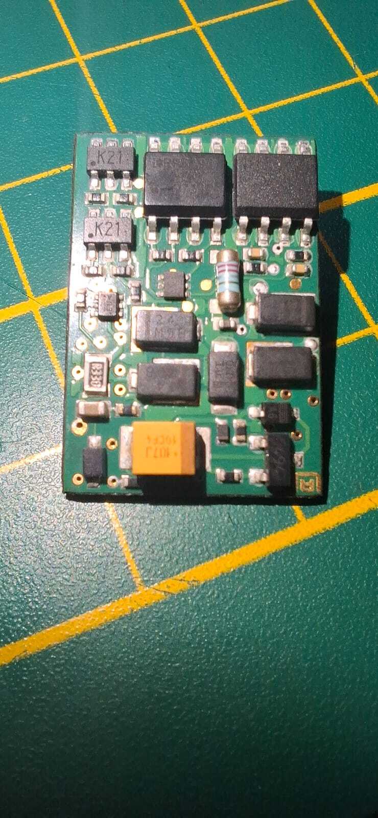

Foto van de decoder helpt.
Jeroen Trainz
  • Berichten: 82
Re: Piko 2200 (52686)+ uhlenbrock 76420
« Reactie #14 Gepost op: 16 April 2024, 21:34:54 »
