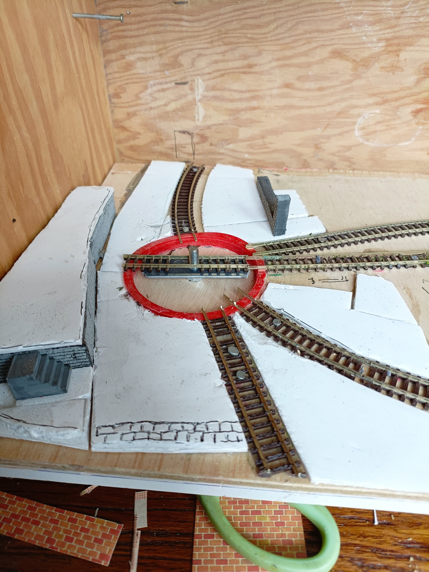

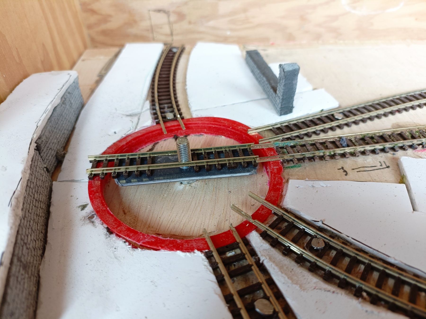

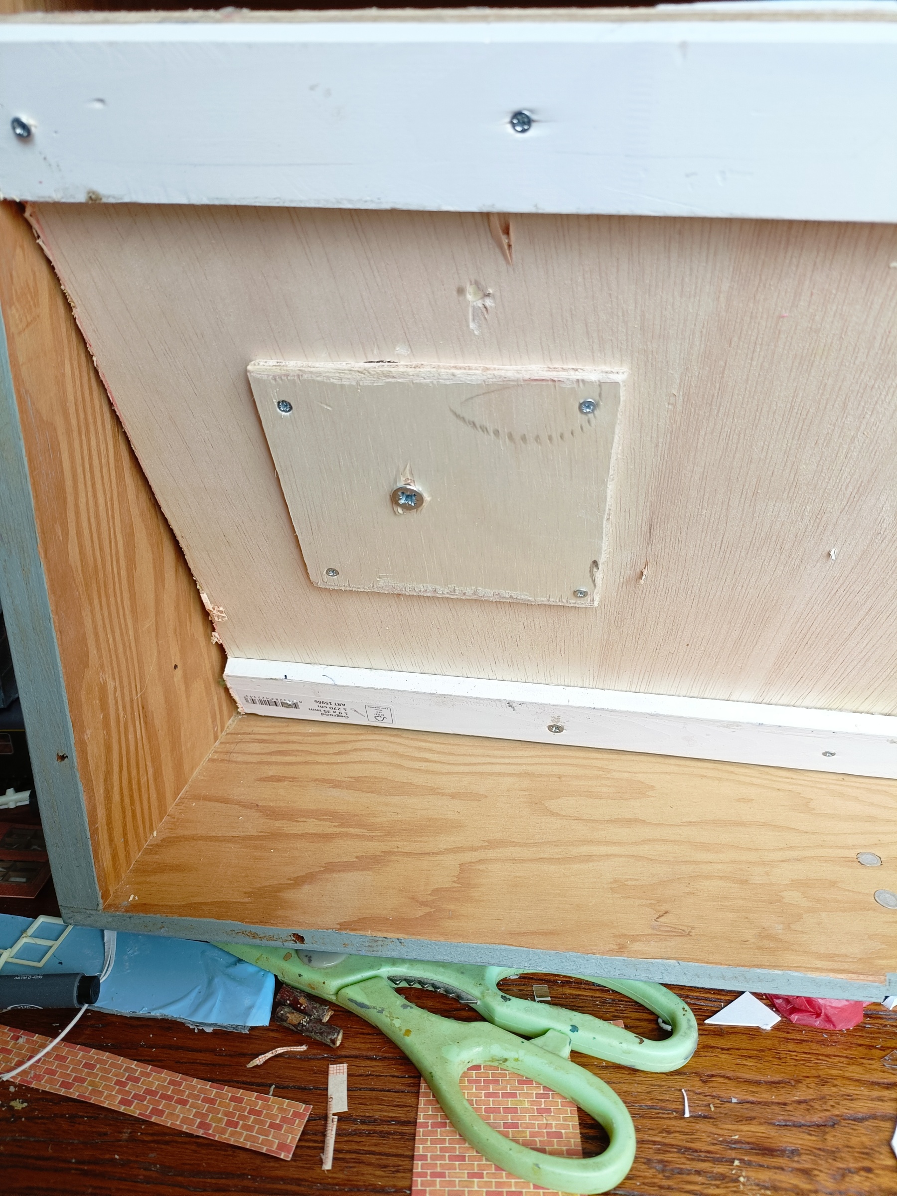

Het is dus niet meer dan een plaatje hout met latten eronder.
De vrije ruimte houdt ik voor de inbouw van de draaischijf en bedrading van het spoor.
Ik zal alle sporen van draad voorzien.
Vandaag het gat gemaakt voor het deksel.
Ik bedacht om dat pvcdeksel flink in te korten zodat eronder welliswaar weinig over blijft maar feitelijk heb ik alleen de ring met rand nodig.
Geen verlies.
Verder heb ik een dun plaatje hout ondergeschroeft zodat alles vervangbaar blijft.
De ring valt er in en heb al het middelpunt opgezocht.
Nu kwestie van de juiste africhting op de sporen.
Ik zoek nog een oplossing voor het verzonken afdekken van de bouten en moeren die de draaischijf bijelkaar houdt.
Gr Koen.
Laatst bewerkt op: 24 April 2024, 15:14:31 door NS264

Ik ben zeker voor zelfbouw maar als ik je nu zo bezig zie dan vraag ik me af of je het succes van je baantje niet te niet doet door de draaischijf op deze manier zelf te maken.
Faller heeft onder nummer 222114 een kleine draaischijf (zelfs gemotoriseerd!) waarmee je vast een beter functionerend resultaat gaat krijgen. Het zou jammer zijn als je pogingen op niets uitlopen. En ja, soms moeten dingen geld kosten.
Verder is het leuk om te zien wat je ervan maakt.
MB

Ik weet dat ie er is.
Het kost wat, ik weet het maar alles bij mekaar kost alles genoeg.
Ik was eigenlijk op zoek naar de versie zonder motor maar die kon ik tot op heden niet vinden.
Gr. Koen.

Dan is dit een optie. Hekjes er eventueel aflaten.
Peco NB55 Is een bouwpakket.
Plaatje van Lippe, maar er zijn meer leveranciers. Kost de helft van de Faller en kun je later eventueel voorzien van een motor.

Zelfbouw van een draaischijf is goed te doen hoor. Ik heb het gedaan met een bovenrand van een conservenblik. Dat is dan de rail waar je de draaibrug over kan laten rollen cq schuiven. Om de spindel soepel te laten draaien nam ik een kogellager met een gat van 8 mm.
Albert
