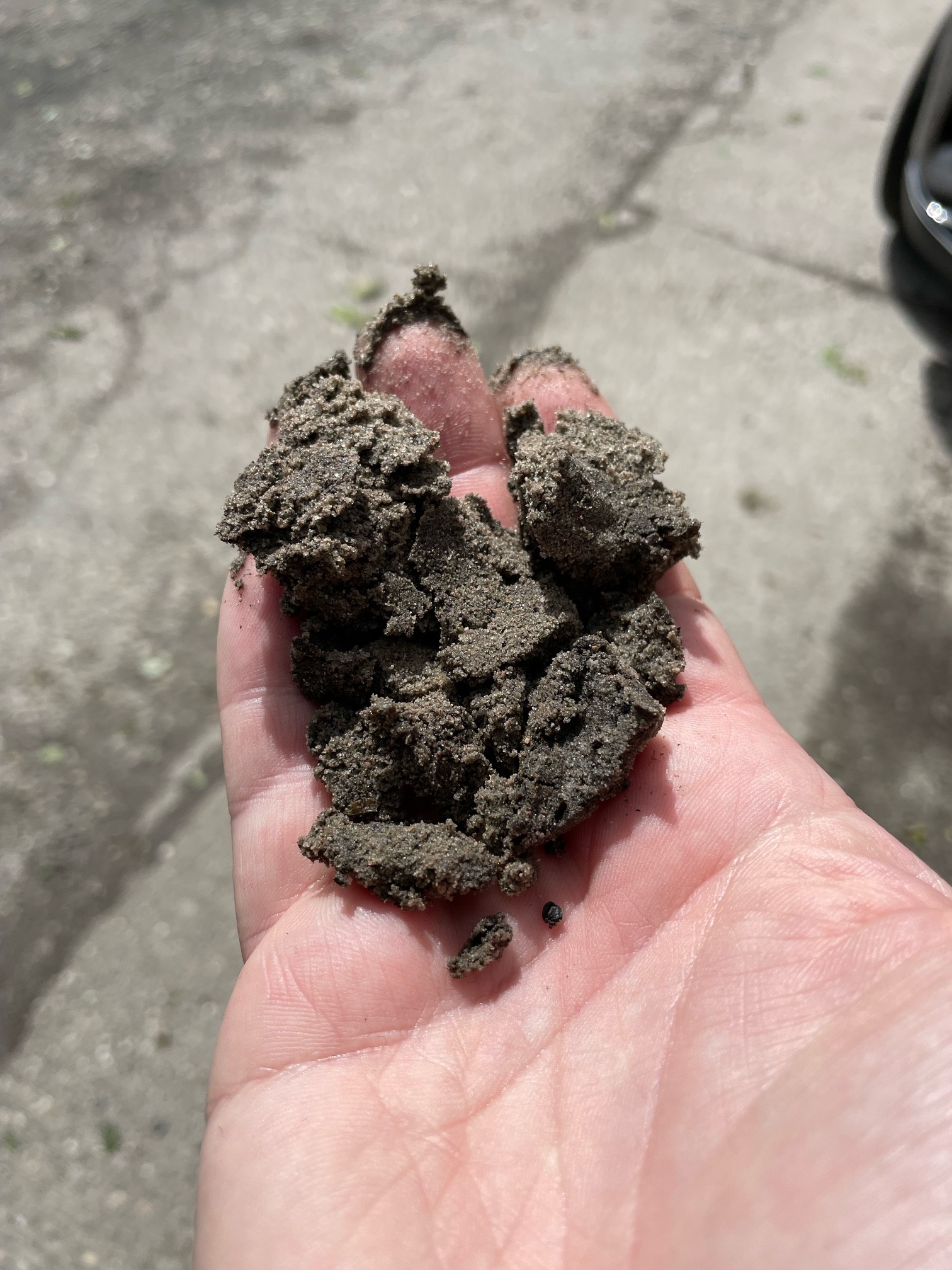

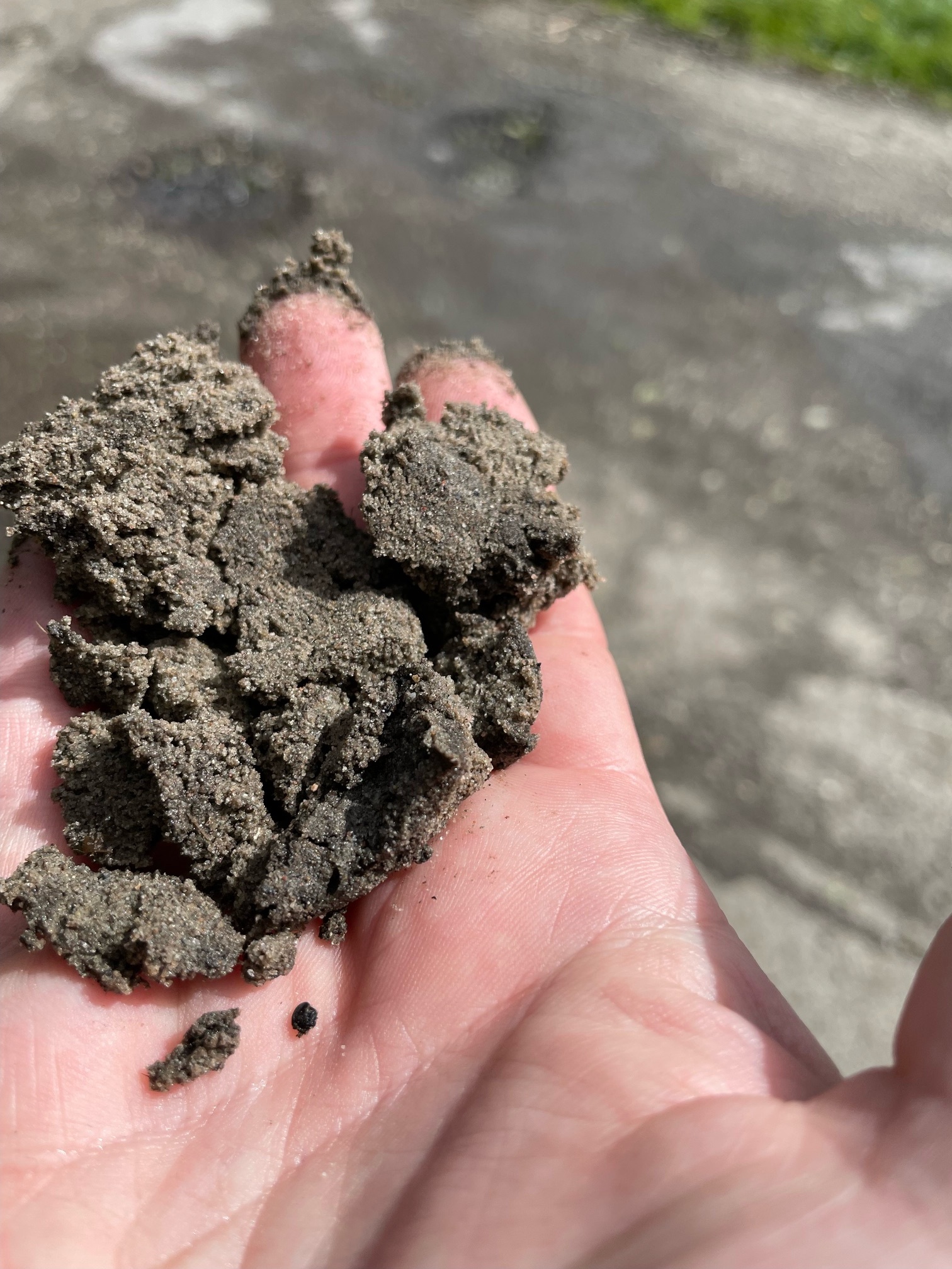

Ook een kijkje nemen bij het grote voorbeeld is af en toe wel handig.  Zo was is dus op familie bezoek en had ik gelegenheid even langs Roodeschool te rijden. Ik heb even wat foto's rondom het oude emplacement gemaakt zo goed en kwaad als dat ging, en ook even een goede blik op de grond in de omgeving genomen.  Deze foto's zullen als referentie dienen als ik tzt de baan aan het bouwen ben, en de grondkleur moet gaan bepalen...
Echte Groningse klei!  :)

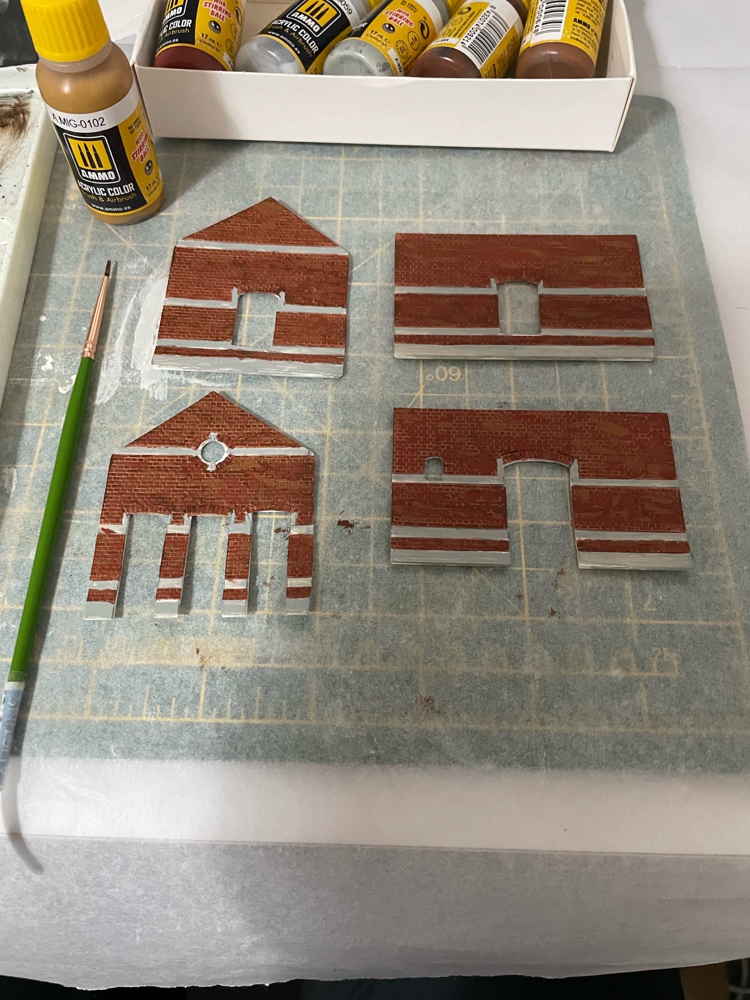

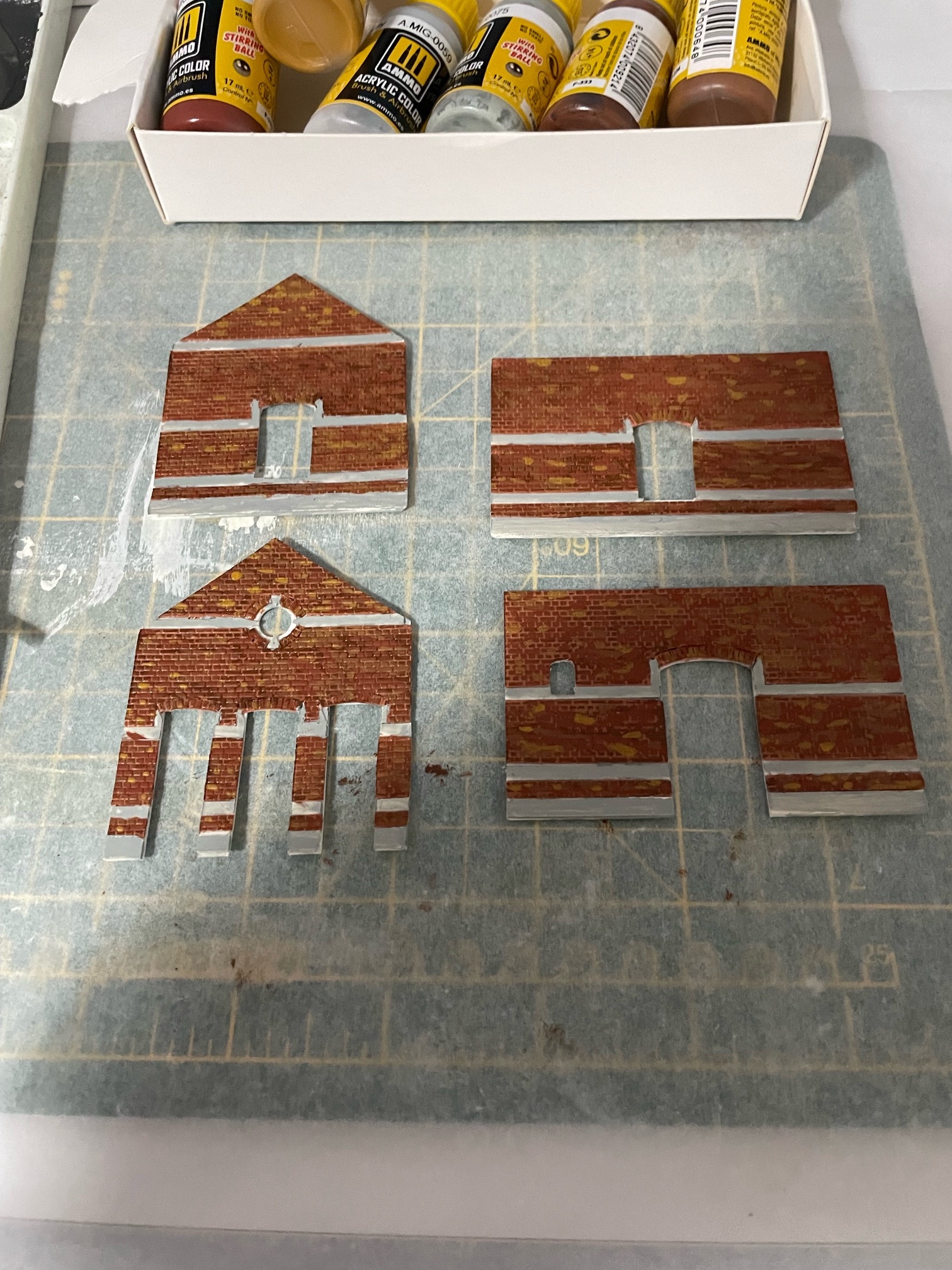

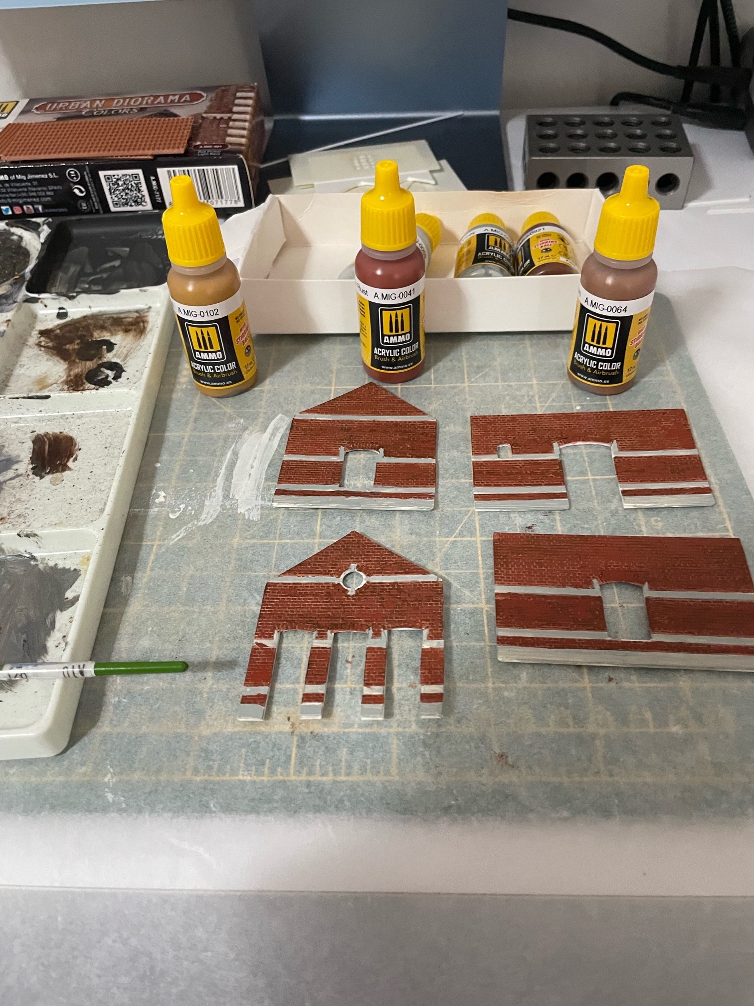

Na deze basis lagen komen eerst 3 verschillende kleuren voor de steentjes, die ik willekeurig aanstip hiermee.  Ook hier is het nog niet echt belangrijk super nauwkeurig te werken, als de muren straks gevoegd worden, zullen de steentjes veel meer op steentjes gaan lijken en komen ze individueel meer tot hun recht.
Kweenie hoor, maar ik zie toch vooral zand ;D
Klei ziet er toch echt heel anders uit...

Ja je hebt wel gelijk, de klei zit wat dieper en is veel vetter van vorm, maar dit maakte in de omgeving van het (voormalig) emplacement het meeste deel uit van de bovenlaag dus dat is wat je merendeels zult zien.

Gelukkig zijn er verschillende soorten klei. Je hebt rivierklei, oude zeeklei, jonge zeeklei, zavel. Zavel is een kleisoort, die minder dan 25% kleideeltjes (lutum) heeft. De rest is grover en valt onder zand.
Roodeschool valt wat de zavel betreft grotendeels onder de oudere kweldergebieden en kent overheersend lichte zavel. Lichte zavel heeft tussen de 12 en 17,5% lutum, dus zal overheersend zanderig zijn.  :angel:
Dus Koos, lekker doorgaan.  (y)

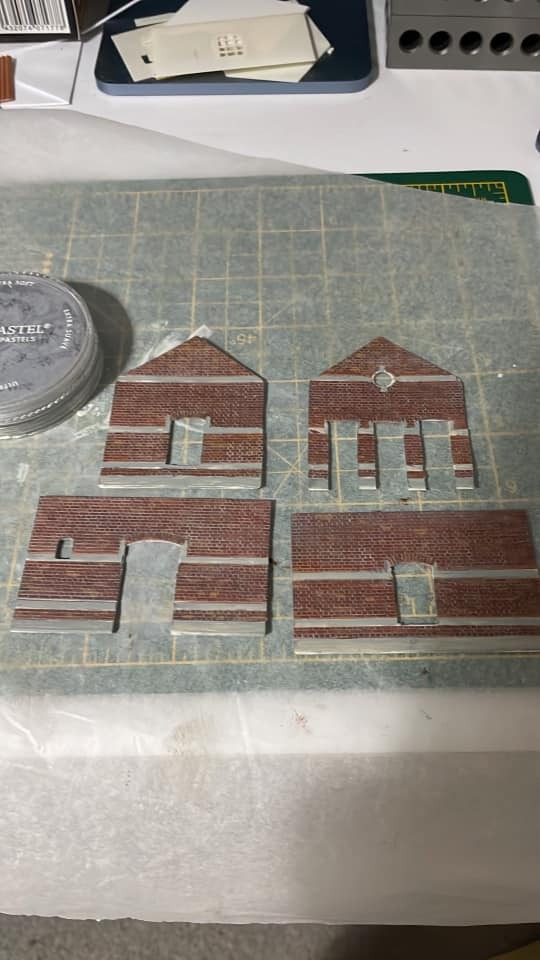

Ik dacht ik probeer eens Pan Pastel poeders voor het voegen, lijkt er op het eerste gezicht wel goed uit te zien.
Eens een paar daagjes aankijken.. :-)

Dat doe ik ook wel :-)  Ik had de grond in m'n handen, en wat het ook is, die kleuren moet ik zien na te bootsen tzt.

Malen en door de houtlijm 🙃

Of de zilverpoets op kleur brengen. (y)

Die muren zien er prima uit.
  • Berichten: 19497
  • Modelrailroading is fun!
    • Team USA Metusa Junction
Re: Station Roodeschool
« Reactie #40 Gepost op: 25 April 2024, 14:40:57 »
Ja, sluit ik mij bij aan  :)

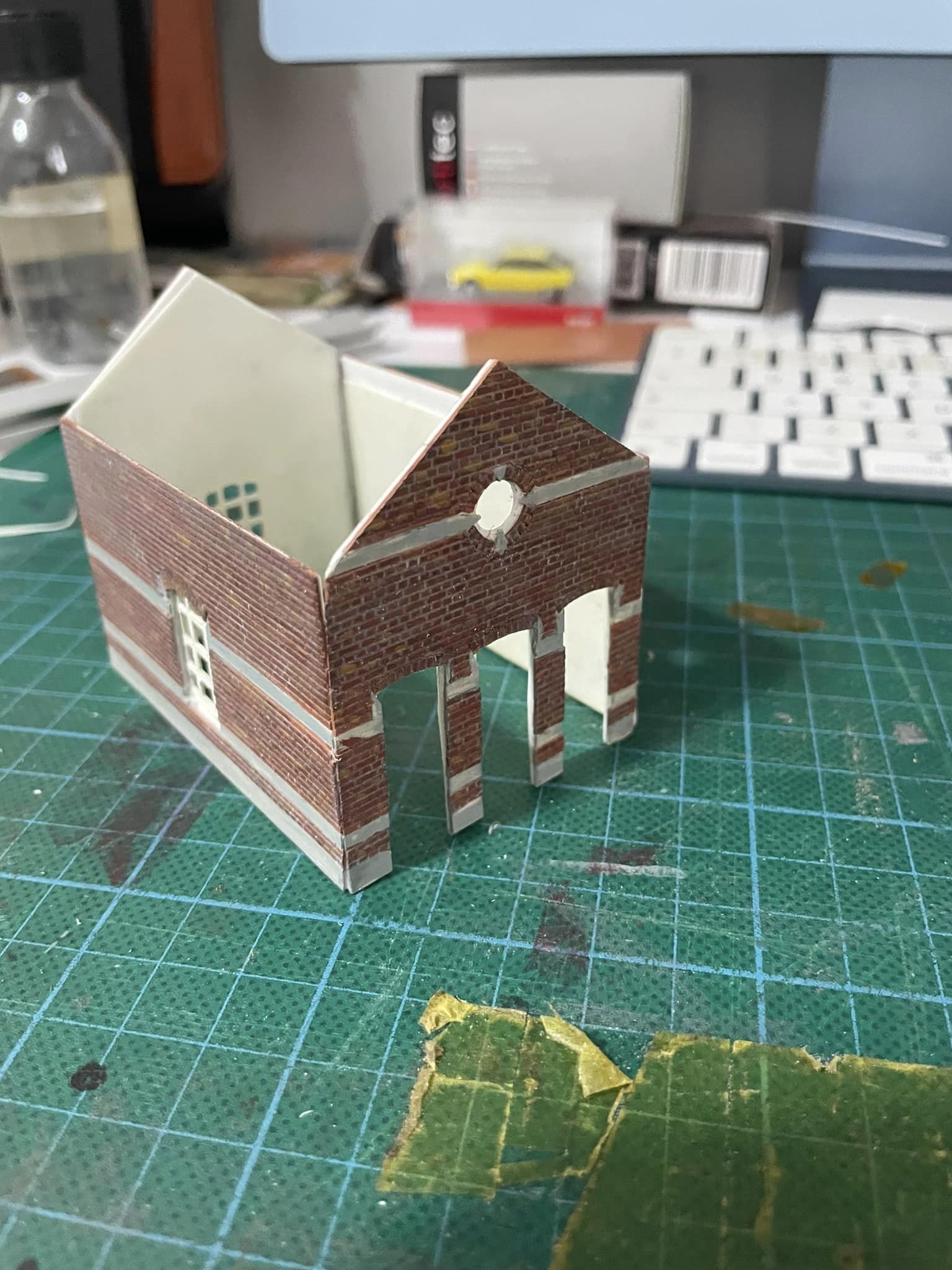

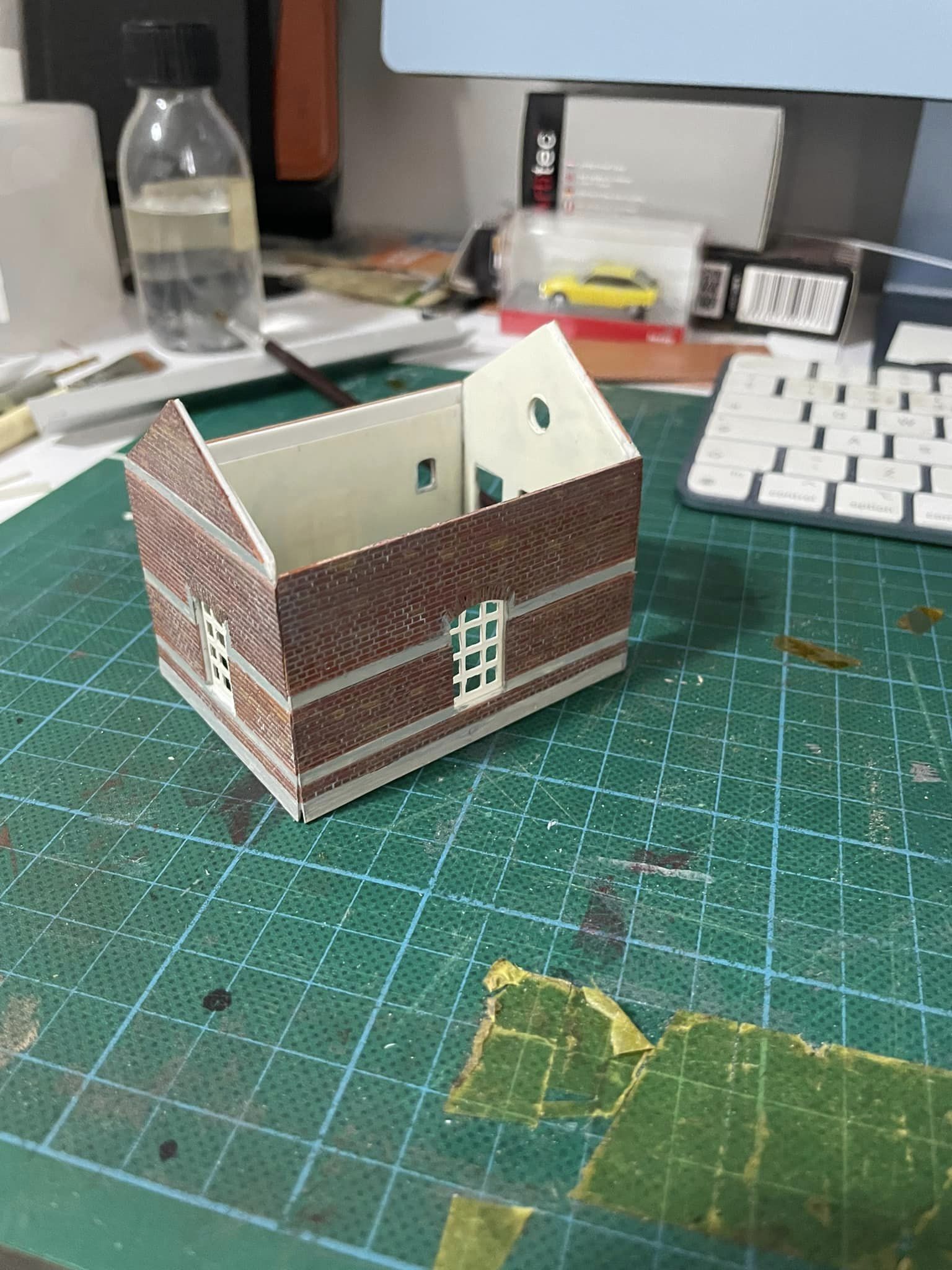

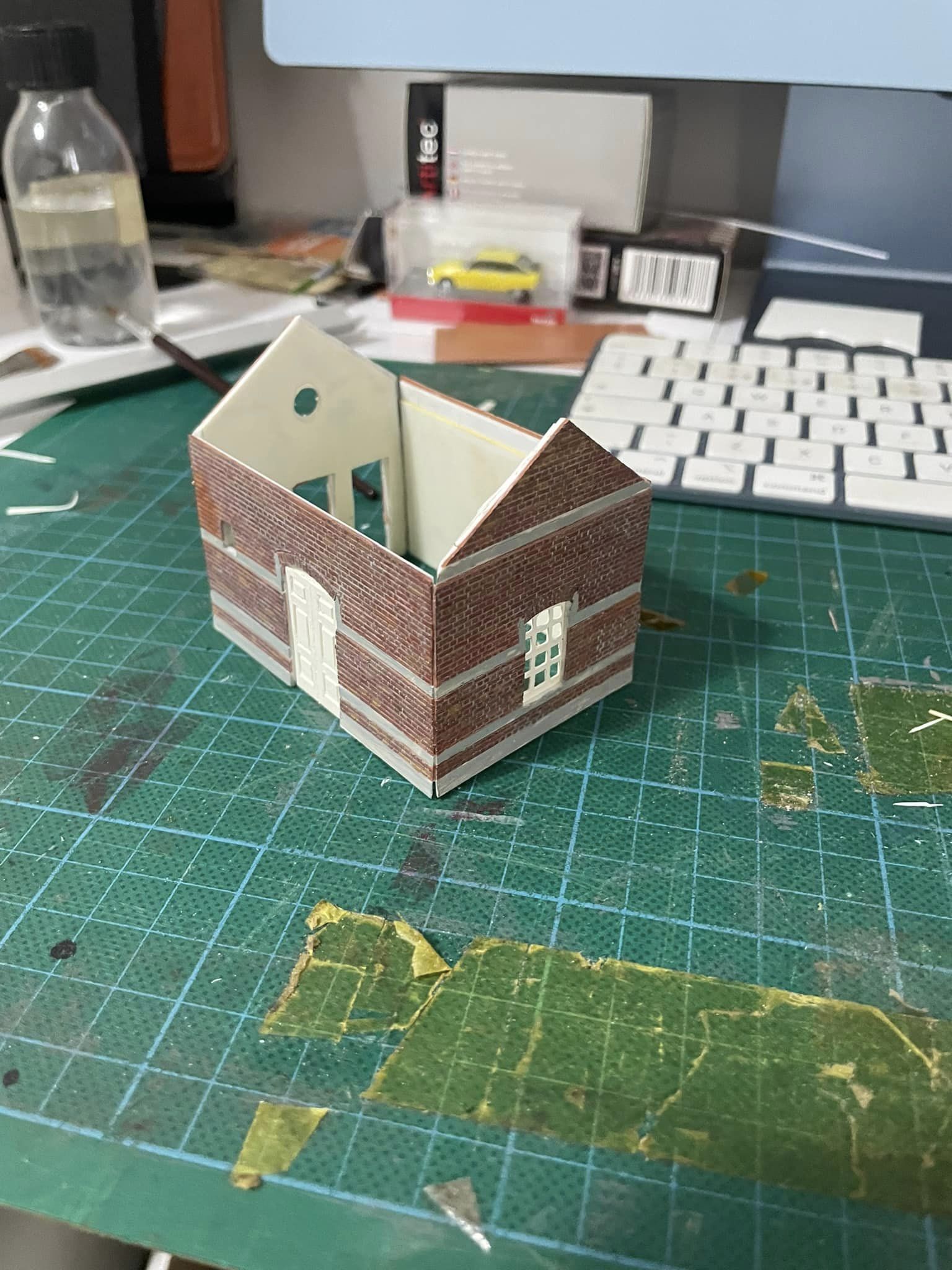

Tja, dan gaan we inmiddels van 2D, naar 3D.. we hebben een ruwbouw gebouwtje staan.  Er zullen nog wat binnenmuren en verstevigingen (profiel) aan de binnenzijde worden verlijmd om het gebouw wat meer stevigheid/structuur te geven tegen krom trekken etc..
Het dak heb ik inmiddels ook onder constructie, maar daarover later meer..

Fraai Koos!

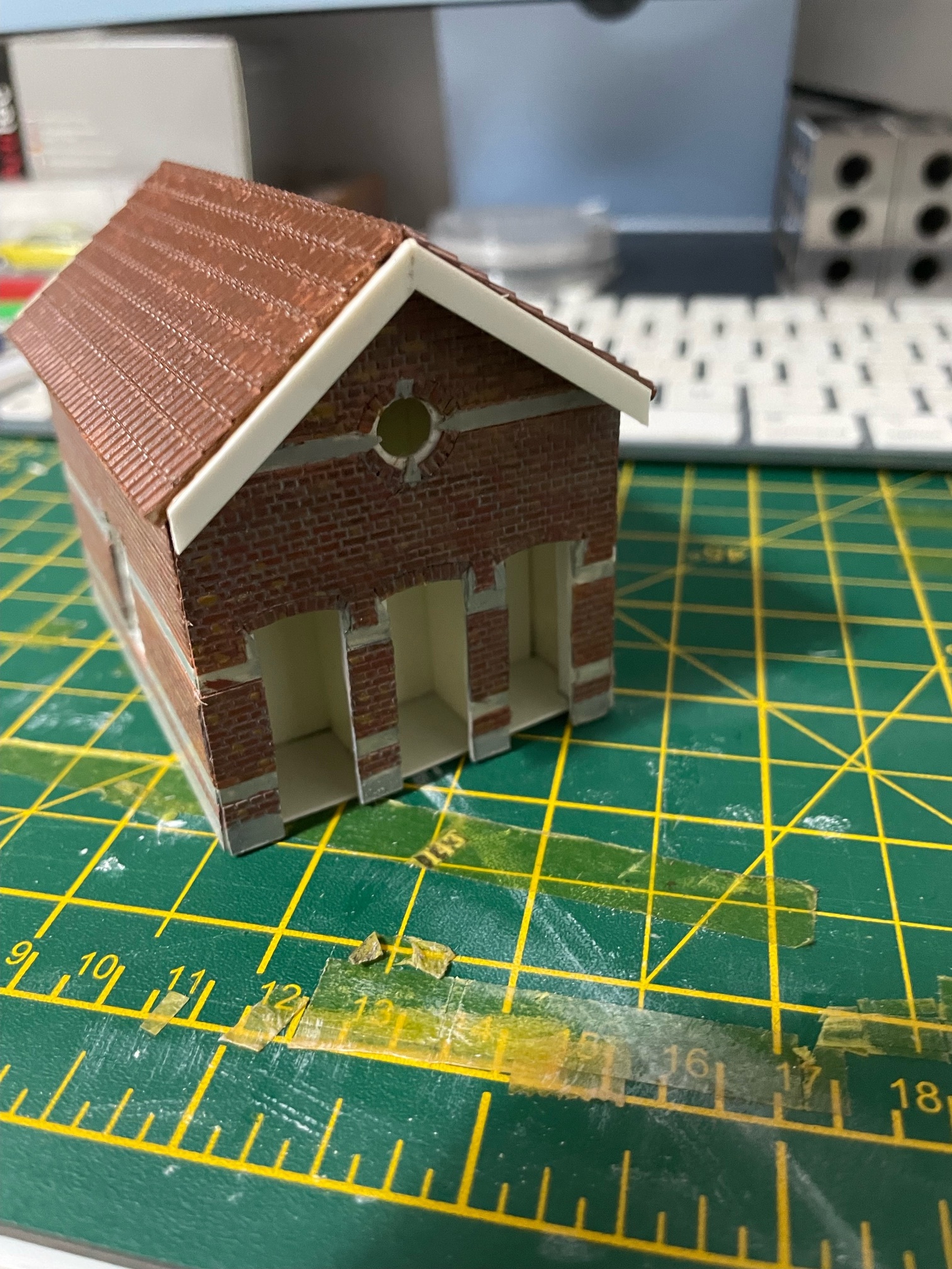

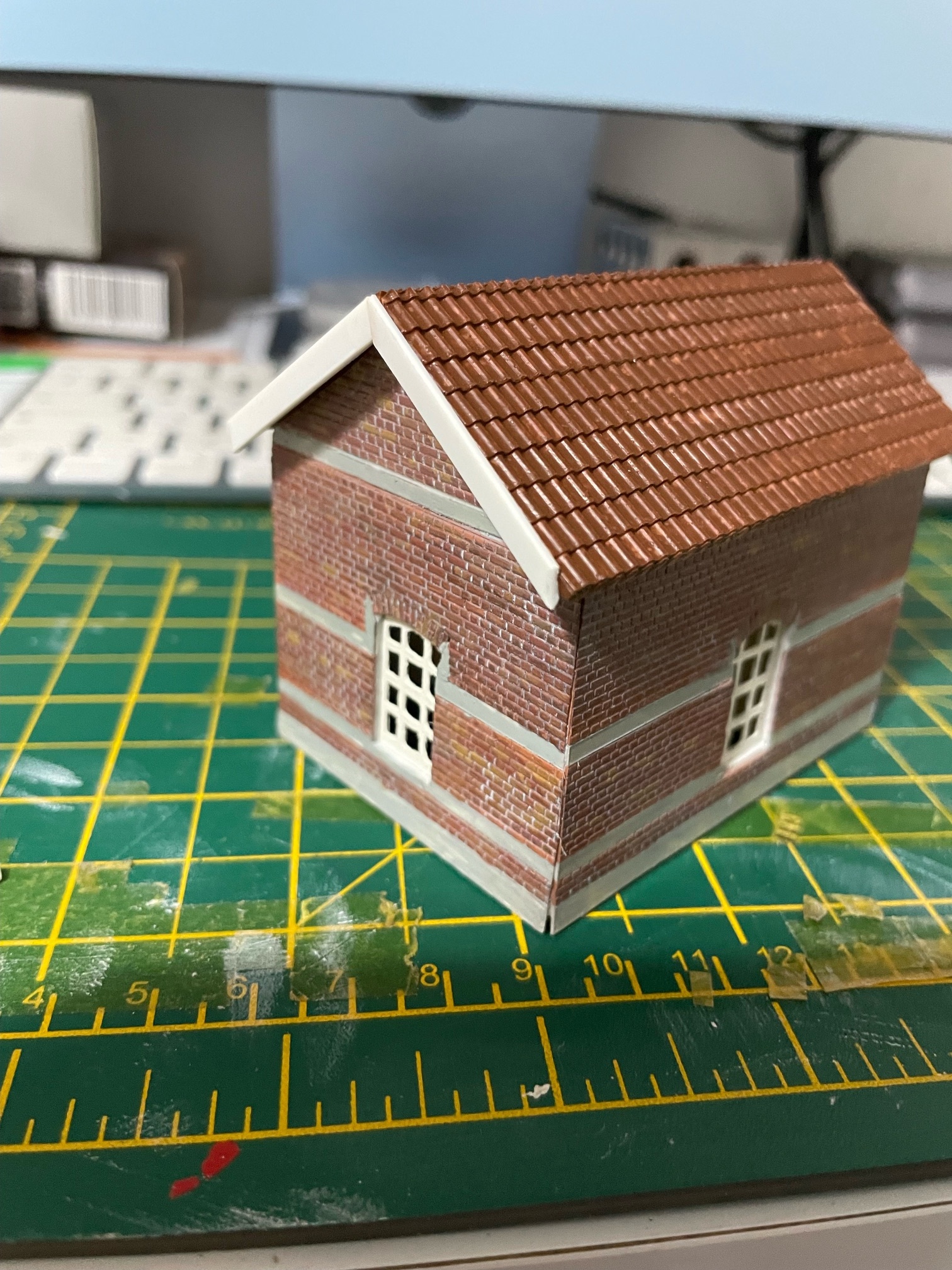

De wandjes staan in de retirade, en het dak ligt er los op.  Deuren en dakgoten zijn hierna aan de beurt.

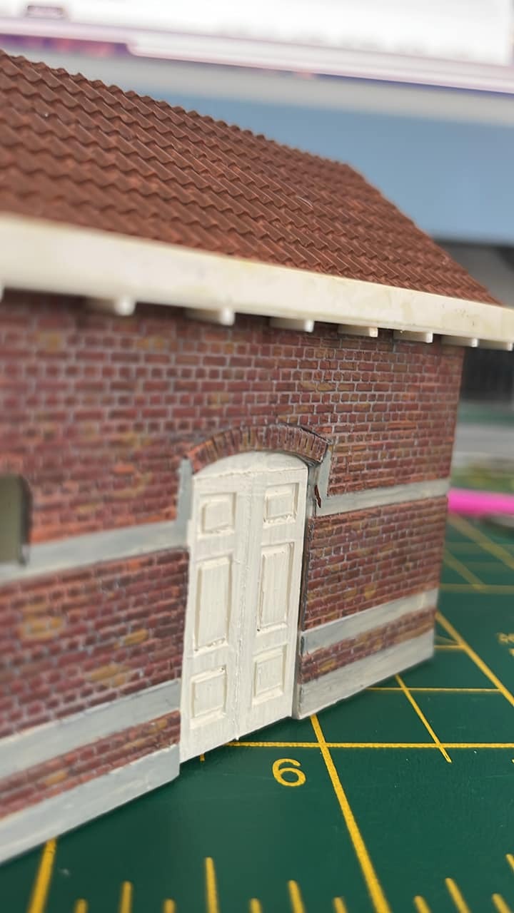

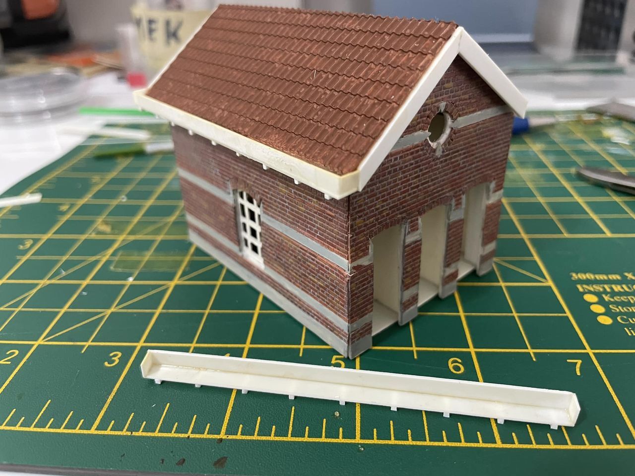

2 dakgootjes gemaakt en bevestigd aan het dak, welke er nog steeds af kan, om aan het interieur te kunnen werken, er moet immers tegen het einde nog glas in gezet worden!  Nu eerst een bakje thee, en dan door met deuren voor de retirade sectie van het gebouwtje..
