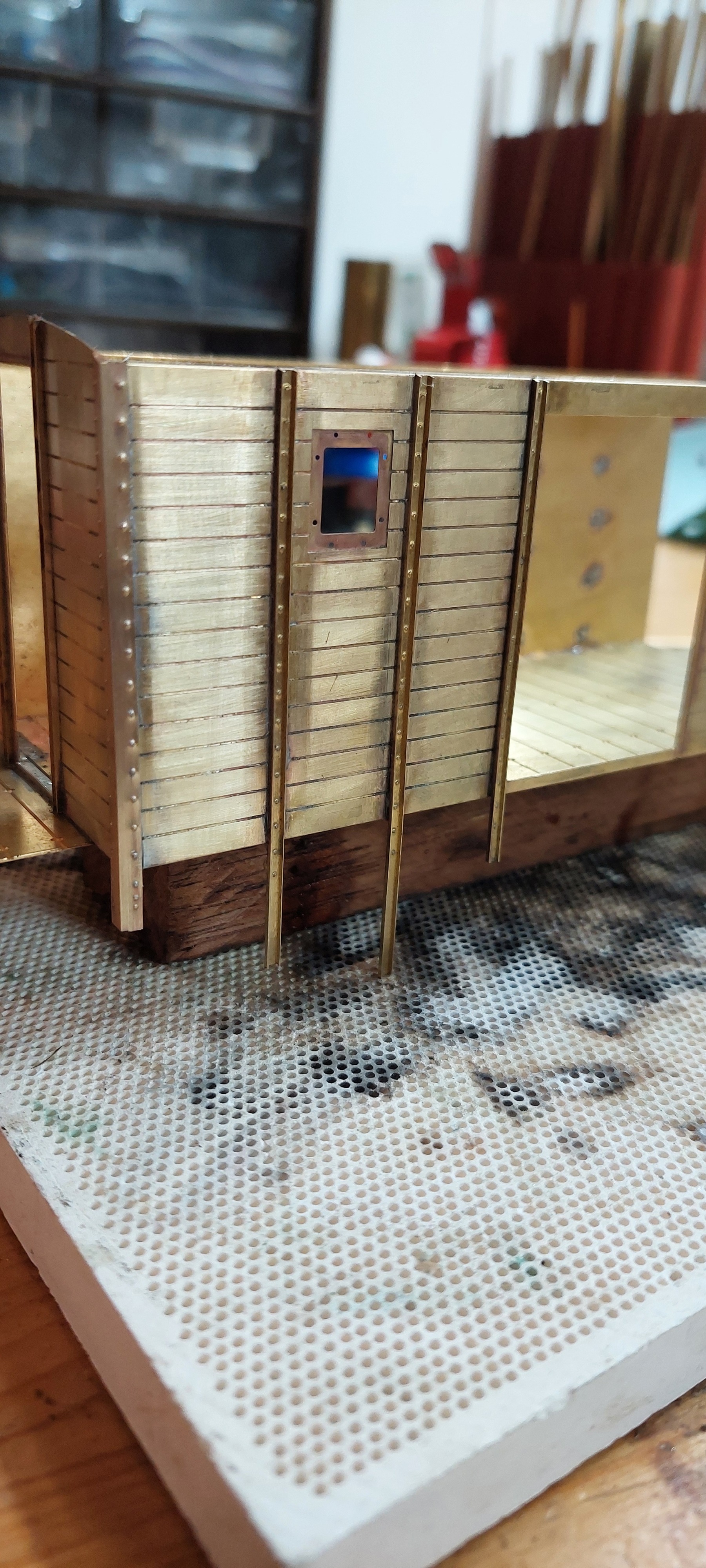

Leukste werkje van het geheel....het balkon.
Nu eens geen schoongemaakt resultaat, maat zoals het was na het maken.
Draad 1,0 mm en wat etsdelen.
Het etsdeel van de horizontale balk klopt natuurlijk niet. Knippie knippie en later een beweegbaar middendeel maken.
De steunen richting aangekoppelde volgende wagen zijn te gebruiken. Ik maak er later nog wel een mooie krul op.
De positiegaatjes voor de verticale stangen in het dak kloppen wel, maar het is daar wel erg dun om te boren
De verticale draad steek ik in een gaatje in de vloer en dan blijft er boven een gleuf van 0,00X mm. Daar moet een mof overheen.
Eerst geprobeerd met 1,0/1,2 buisjes als mof, maar dat zag er niet uit. Zeskant moertjes M1 dan maar.
