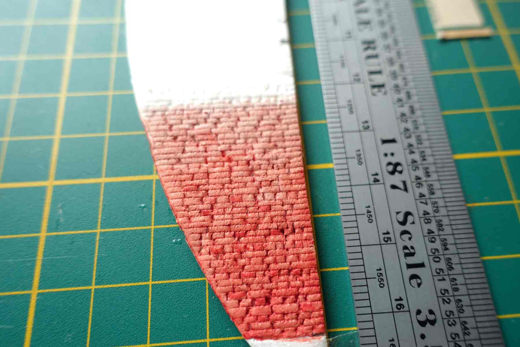

Proefstukje heeft nu grondverf en 2 lagen verf gekregen, vandaag de derde laag.

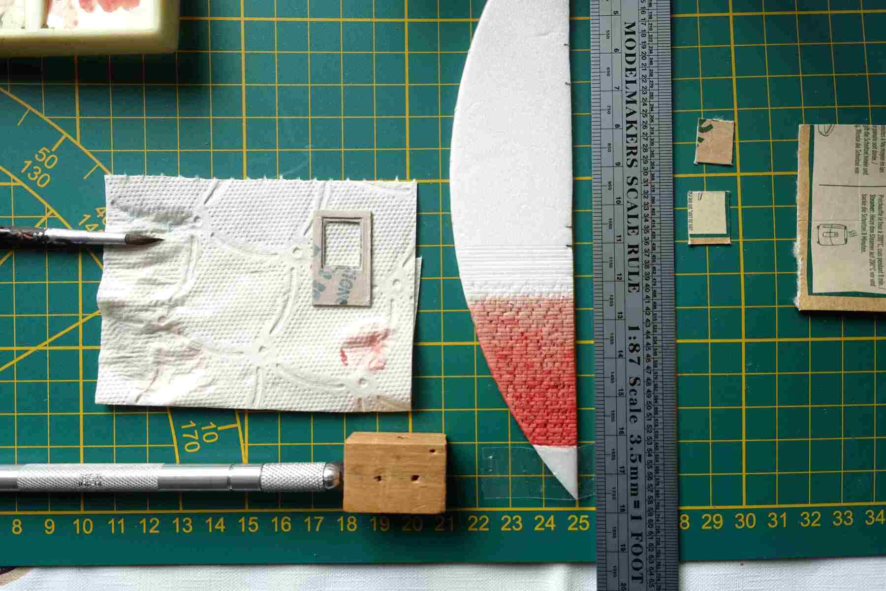

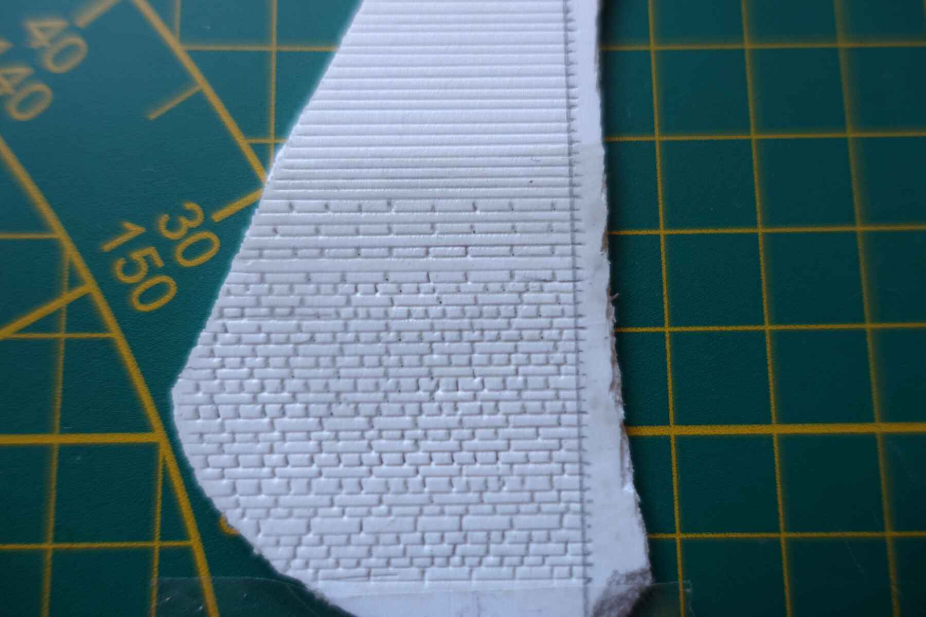

Hier het proefstukje pizzabodem, van boven naar beneden:
De horizontale sneden om een rand bakstenen te vormen.
Daaronder dwars sneden om de individuele stenen te vormen. Vooral dit vergt concentratie en een scherp mesje.
Grondverf aangebracht en daaronder steeds meer lagen. Het onderste is dus nagenoeg klaar om de voegen in aan te brengen.
Omdat het station veel groter wordt dan dat ik had gedacht (lengte is ongeveer 30 meter dus in H0 is dat meer dan m'n schaal lineaal lang is (meer dan A4 lengte!) heb ik misschien niet eens genoeg PS (polystyreen) aan pizzabodem  ??? En helaas dankzij de terechte milieu eisen is dat nu steeds karton.
Maar gisteren bij de bakker 2 oude reklame borden van PS gescoord. Wel behoorlijk beschadigd door het gebruik van een soort D. tape maar zoooo groot (A0), dat ik heel Baarn kan bouwen.
Dus misschien moet ik het nog een keer daarop proberen. De pizzabodem is een grover foam en makkelijker te snijden denk ik.
Ook nog een proef raam van dun karton, 2 laagjes op elkaar geplakt, in de grondverf. Dit werkt wel makkelijker, maar misschien toch maar van P styreen.
Foto volgt straks.

De onderste is het stuk PS "reklamebord", dit is wel superstrak. Het verschil in dikte van de stenen ga ik proberen te voorkomen natuurlijk in de echte wand.
De bovenste vorm is goed genoeg voor de perronsteentjes.

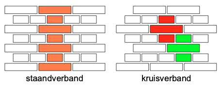

Lijkt mij wel een monnikenwerk... :o
Jouw proefstukje lijkt een mix tussen kruis- en staandverband metselwerk. Ik zou hier een keuze in maken.
Het resultaat ziet er verder goed uit. (y)

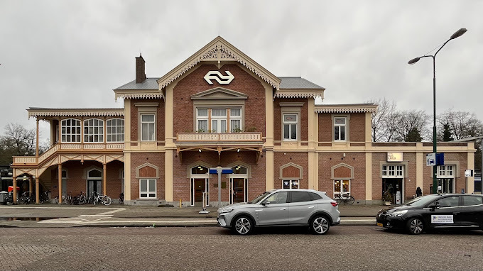

Nog maar eens goed op oude foto's gekeken (dat kun je niet genoeg doen).
Aan de straatzijde waren (afgezien van het koninklijke deel) 5 DUBBELE deuren. Nu zijn dat 1 raam, de 2 huidige (afschuwelijke) toegangsdeuren, en weer 2 ramen van 1,65 meter breed.
Dat wordt nog een gepriegel dus.

Net m'n proefstukje gevoegd met A-merk voegmiddel, en daarna afgenomen met een vochtig papier en doekje.
2 lessen geleerd:
Wel voegen maar proberen de stenen "schoon te houden/maken". Dus best wel snel schoonmaken waarschijnlijk.
En de voegen zijn me te wit, dus meng de smurrie met een druppeltje zwart. Ik vrees dat iedereen dat allang weet, maar van fouten leer je het meest.
Wordt binnenkort vervolgd.

Ow ja @ Geert. De wereld ziet er na jouw opmerking over het metselwerk nooit meer hetzelfde uit!
Ik kijk nu behalve naar waar ik loop vooral naar gevels en bakstenen. Enne bedankt!
Gisteren toen ik de palen aan het opmeten was nog goed gekeken: kruisverband dus!
