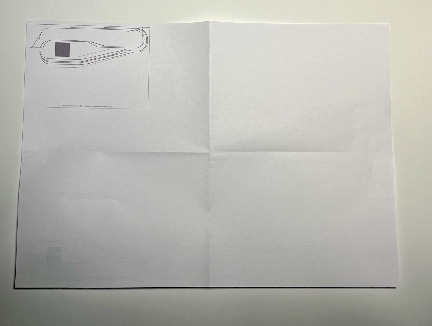

Hoi!
Ik weet niet of dit de goed plek is om te vragen, maar dan hoor ik t wel
Wat ik ook doe, ik krijg het baanplan niet groter dan dit op een A4 geprint.
Als ik bij de instellingen in Anyrail de schaal vergroot/verklein blijf hij op dit formaat printen.
De printer staat op A4
Iemand een idee?

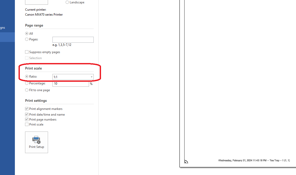

In print preview onder print scale kan je hem op 1:1 zetten.

Dat heb ik ( volgens mij, maar 1:1 weet ik niet zeker)geprobeerd maar dat werkt niet .

Je kunt daar uit drie keuzes gaan. Dus je moet ook aanklikken wat je wilt. Als je de ratio op 1:1 zet, maar niet aanklikt, zal er niets veranderen omdat een andere keuze nog steeds actief is. Daar kijk je makkelijk overheen is mijn ervaring.

Mss moet je na het kiezen nog "OK "aan klikken.

Ik heb even gekeken, ik kan nergens op ok drukken.
Als ik ratio 1:1 zet geeft hij aan dat hij 385 pagina’s wilt printen.
Dat wil ik niet, ik wil gewoon dit baanplan op een A4 “gevuld”
Maar dat lukt me dus niet, hij blijft t kleine hoekje op het A4 tje printen, ipv paginavullend.

Het lijkt me dat je dan "Fit to one page" moet aanklikken. Heb je dat al geprobeerd?
Berichten: 4570
Re: Printen baanplan Anyrail.
22 February 2024, 14:14:56 »
Ja, dezelfde uitkomst.

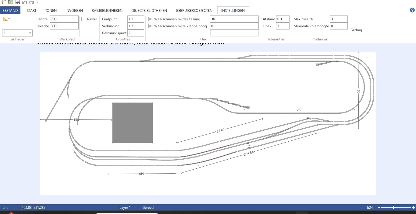

Ik denk dat je layout te groot is. In de setting tab kun je de grootte van het werkblad aanpassen, nl length en width. Wat de meeteenheid is (cm, mm of inches) kun je via de dropdown Measurement system aan geven.

De baan zelf is 3 bij 7 meter.
Maatvast die zo klein op het vel print, zou die toch ook op een hele pagina vullend kunnen?

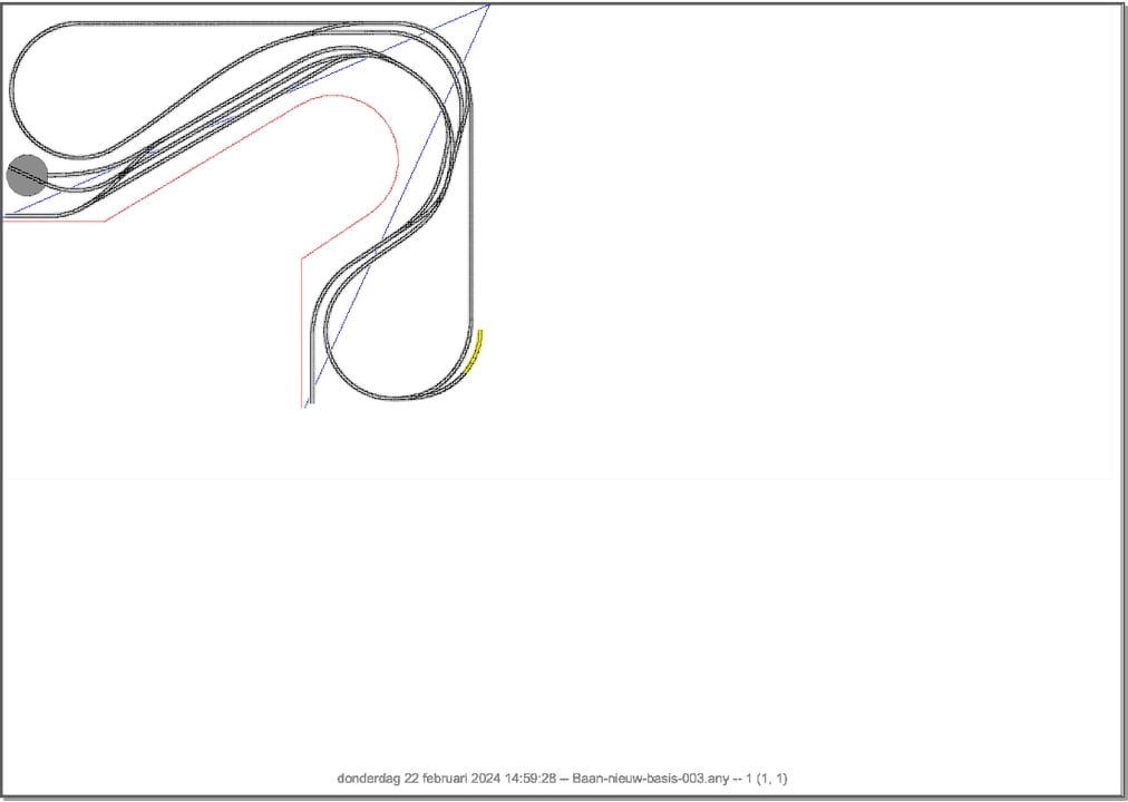

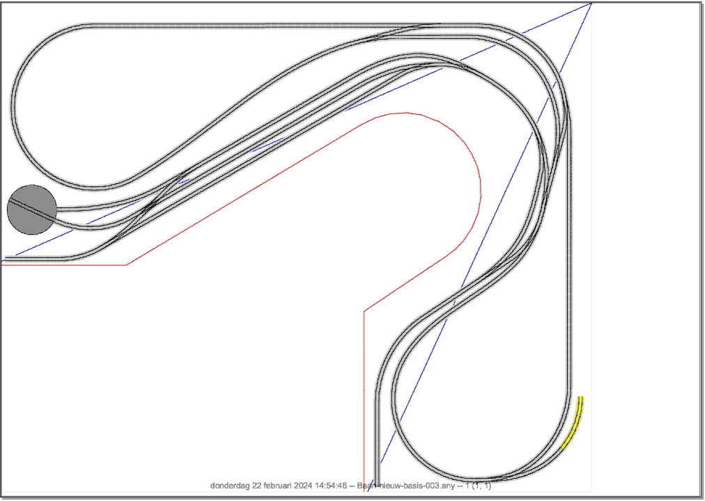

Heb je bij 'Instellingen' de juiste maten van de baan staan? Bij het printen hanteert Anyrail deze instellingen bij 'Passend maken voor één pagina.
Tevens kan het handig zijn om als gebruikte taal Nederlands in te voeren bij 'Opties'.
Met goede instellingen krijg je zoiets:
Is 3 bij 2,5 m.
Met foute instellingen (7 bij 3 m):
Laatst bewerkt op: 22 February 2024, 15:01:35 door Cor--24

De instellingen aangepast.
De baan staat op 700/300 cm want zo groot is het stuk ook.
Hij blijft echter dat kleine hoekje op het A4 printen
