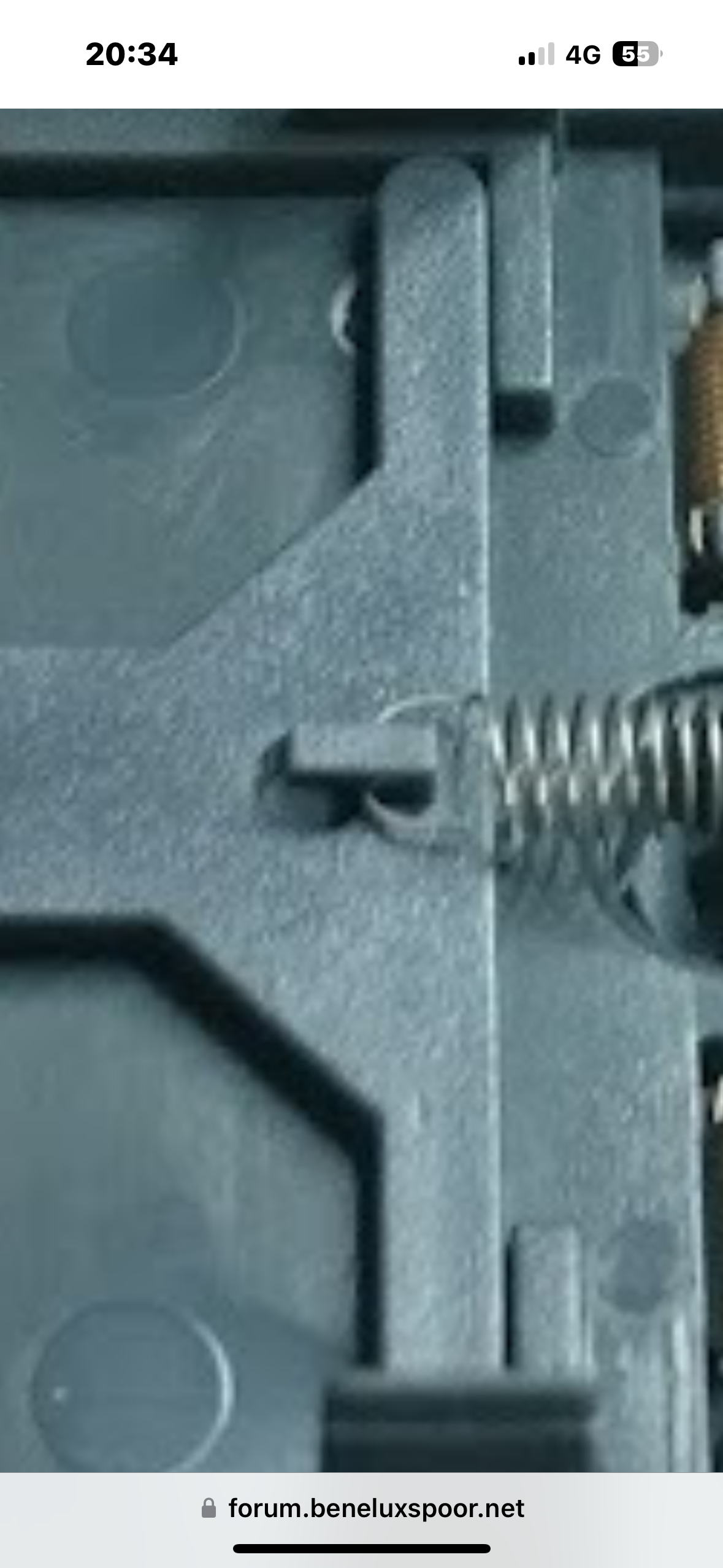

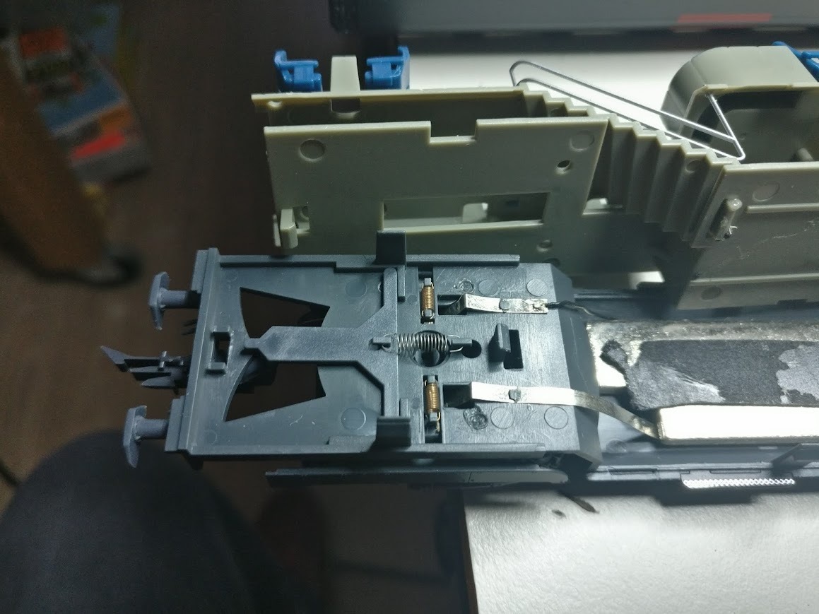

Het is bekend probleem met deze mooie wagons, mi door ontwerpfoutje van Roco.
Het mechanisme in de wagon van de koppeling kan over een randje schieten waardoor de uitslag van de koppeling wordt beperkt.
Dit los halen en weer goed terugplaatsen fixed probleem.
Helaas zijn er hele kleine veertjes die dit op zn plaats houden, en als die wegschieten is het lastig ze terug tevinden.
Succes.

In mijn post hierboven had ik beschreven dat koppeling over randje kan schieten waardoor hij niet meer vrij kan bewegen.
Rechts ervan de twee kleine veertjes van de schorrten die snel weg kunnen schieten.
Het weer terug plaatsen op de juiste plek was voldoende om probleem bij mij, maar ook anderen op te lossen.
vraagt wel durf om kap er af te halen.

Dank
Koppelingen kunnen volledig vrij bewegen. Ik begrijp uit filmpje dat het kunststof deel dat haaks op de veer staat soms te kort is. Bij mij mij hebben enkele wagens dat ook, dat kun je testen door koppeling 90 graden naar rechts of links te schuiven.
Heb echter ook wagens waarbij dit niet kan, die toch ontsporen…..
