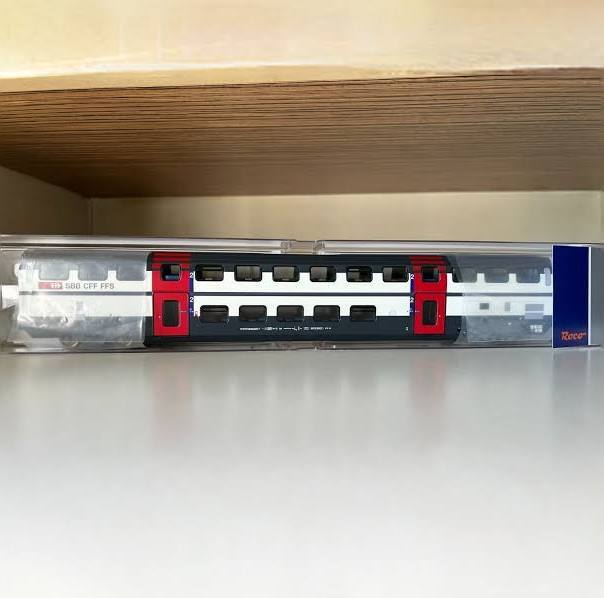

De koppelingen die ik er nu onder heb zijn de Roco kortkoppelingen.
Met de universeel koppeling en de Fleischman kortkoppelingen functioneerde het niet.
Het probleem dat ik heb schijnt alleen voor te komen bij de dosto’s in de kunststof verpakking. Laatste versie IC2000 en eerste 2 versies IC 2020
Voorbeeld
« Laatst bewerkt op: 17 February 2024, 21:14:20 door Luc2000 »

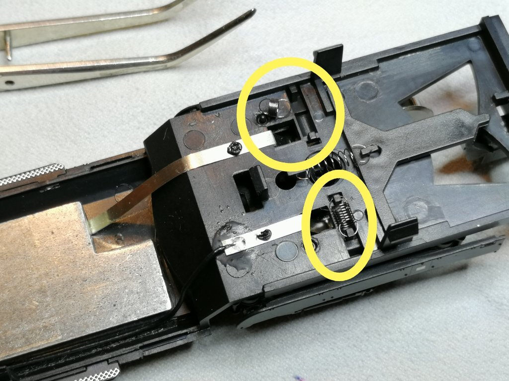

Ook de veertjes van de schorten kunnen blijkbaar te strak staan…. Het draaistel zou dan niet voldoende kunnen draaien.

url=https://images.beneluxspoor.net/bnls_2024/IMG-1738-65d22190c60a6.jpg][/url]
ex-DR V100
  • Berichten: 1212
  • 1 gele trein maakt nog geen NS ...
Re: Roco SBB dubbeldek rijtuigen ontsporen
« Reactie #19 Gepost op: 18 February 2024, 23:53:41 »
Das duidelijk ...
Het middelste veertje lijkt ook al flink op spanning te staan, terwijl deze in de bochten nog meer zal worden uitgerokken.

Weet iemand of de 6xxxx serie in de styrophor ovp dit euvel ook heeft?

De refit wagens rijden gelukkig perfect, ook bij stuurstandbedrijf (y)
Bij de IC2000 stam heb ik de schorten een voorzichtig langere tijd  meegebogen met de draaistellen. De veertjes rekken dan iets op. Gaat al stuk beter.
Heb nu samenstelling van 6 wagens die vrijwel probleemloos over de baan rijdt. Alleen bij 2 afbuigende flm profi kruiswissels soms ontsporende wagen. Maar dat zijn überhaupt geen fijne wissels.
Nu overleg met Roco over 100% oplossing (nieuwe veertjes en bij enkele wagens ook nieuwe koppelingschachten)

Alhoewel de wagens al behoorlijk goed rijden, wil ik de veertjes en enkele koppelingschachten toch laten vervangen. Hopelijk door Roco   ;)
Het gaat om 4 kleine veertjes per wagen voor de beweegbare schorten (6 a 7 wagens). En 2 koppelingschachten (4 wagens). Zie ook eerdere foto’s.
