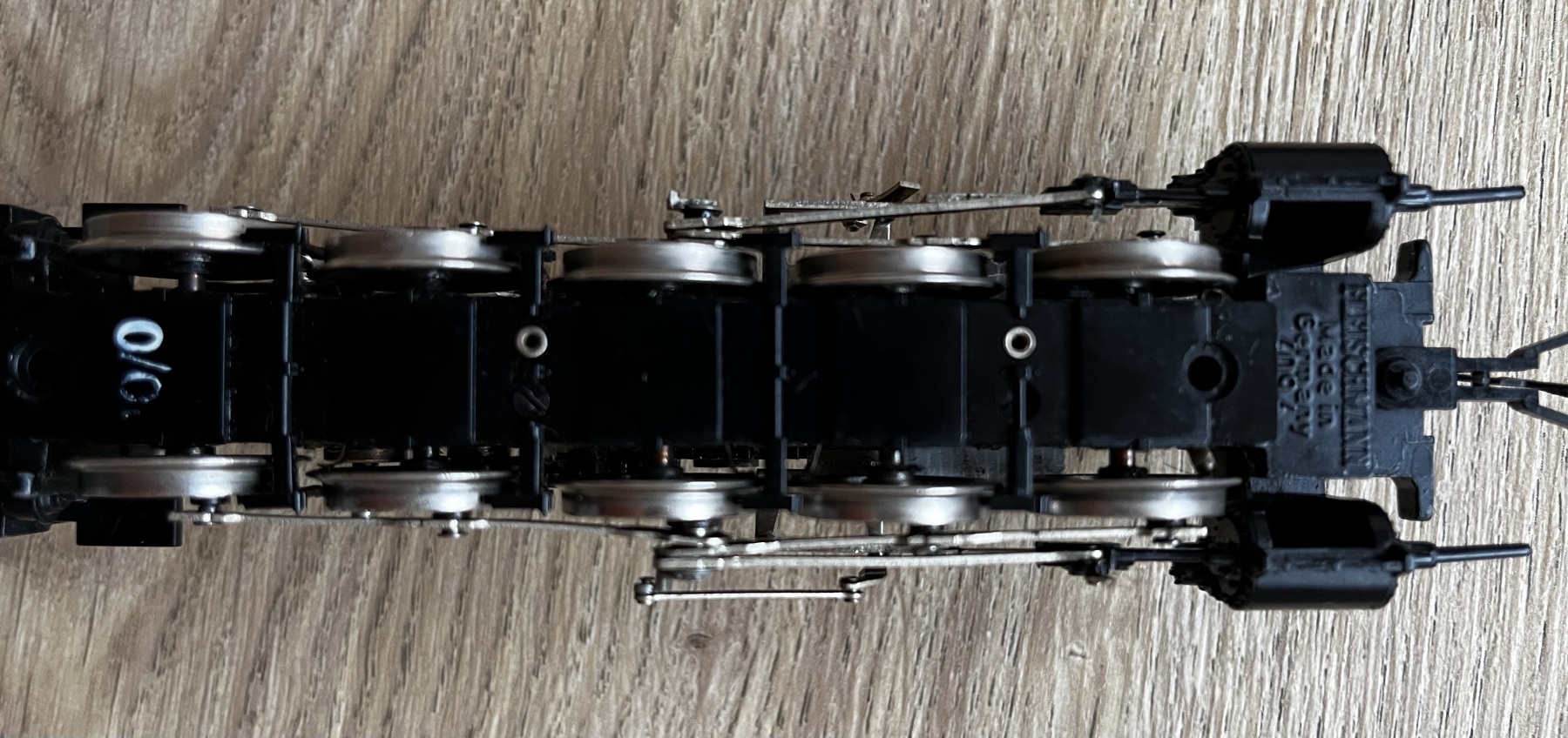

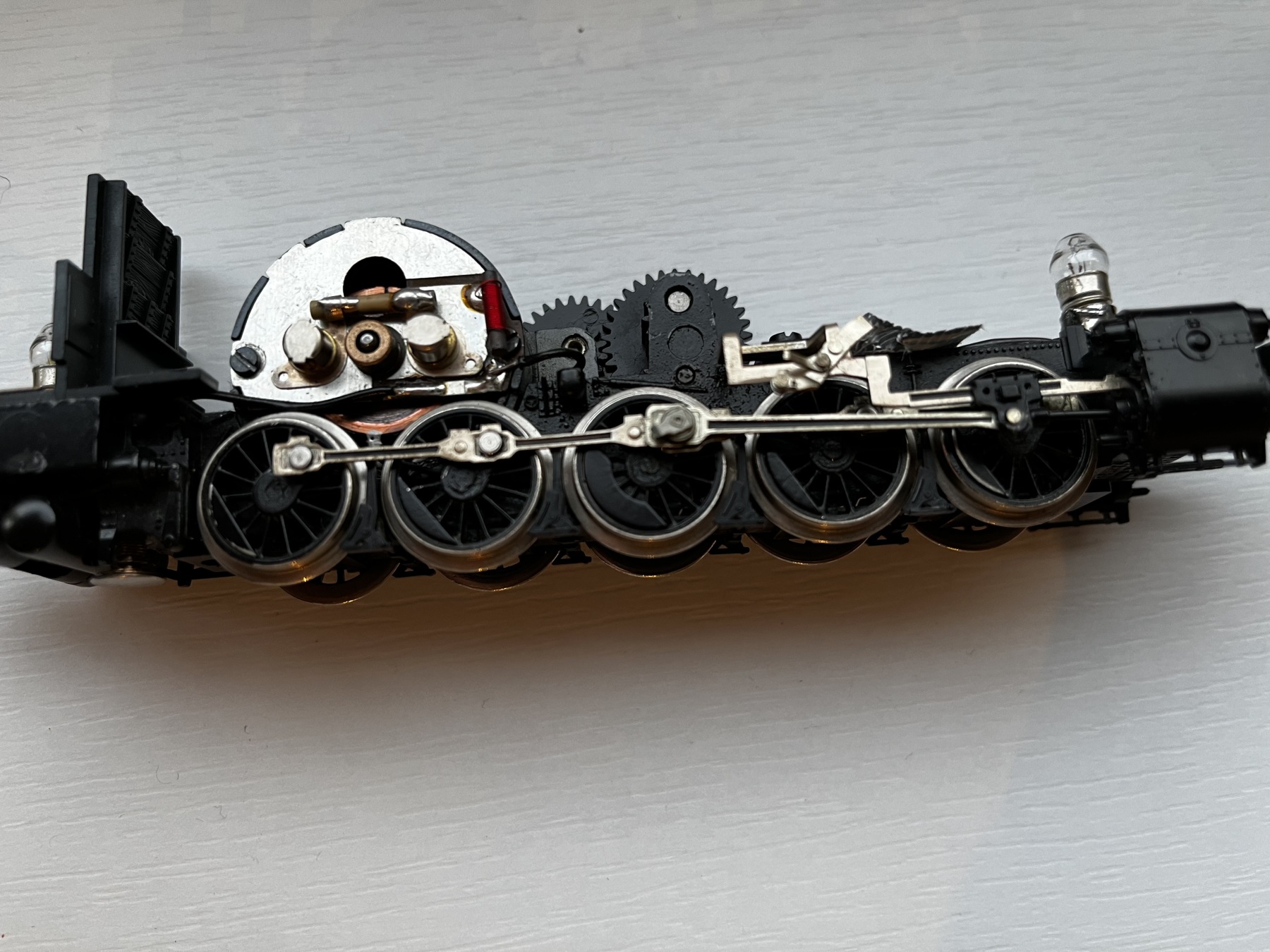

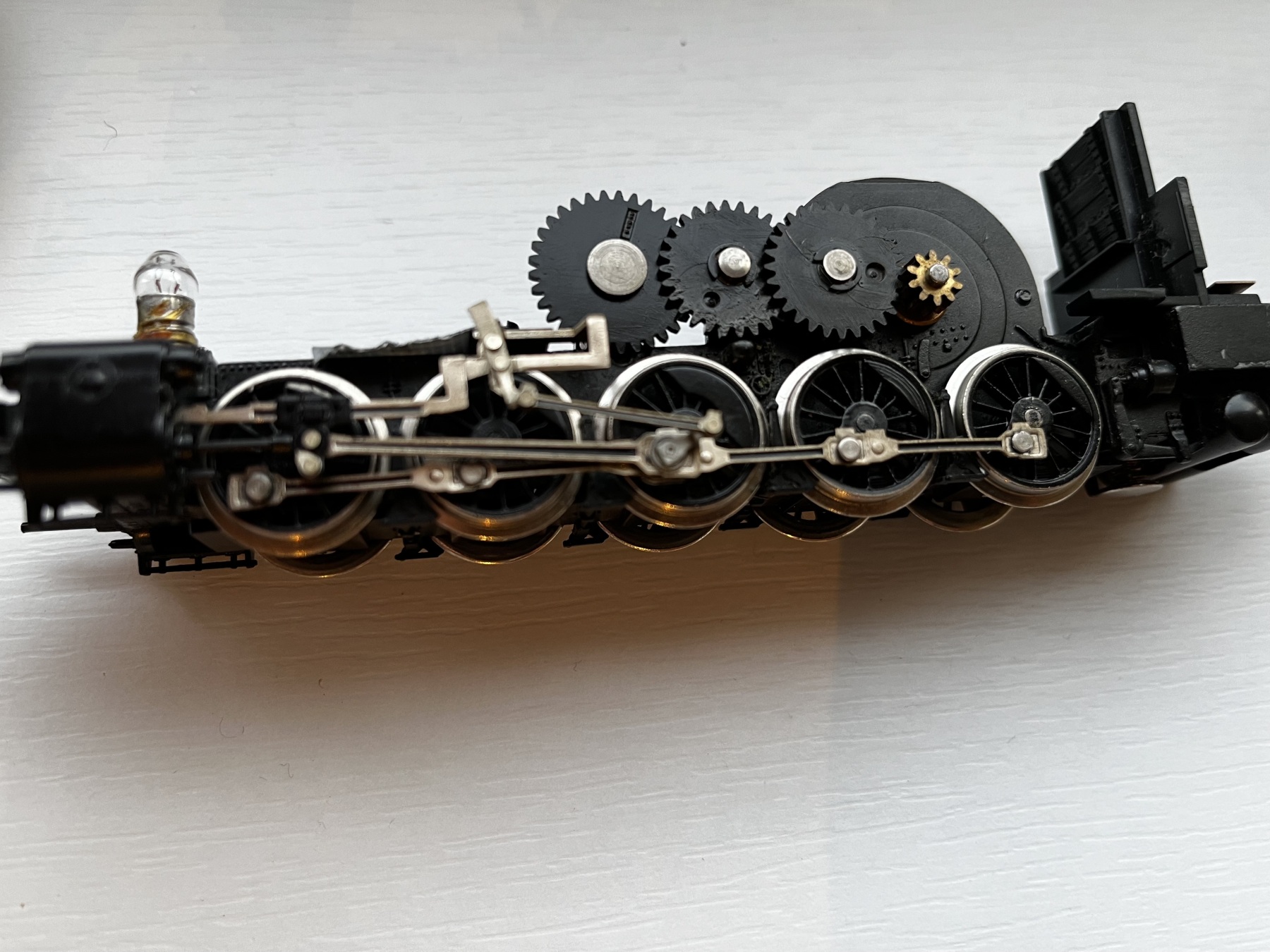

Is er iemand die op basis van onderstaande foto's kan zien welke stang mogelijk verkeerd staat? En als het een oplossing is: ik ben zelfs bereid de stangen die de blokkering zouden kunnen veroorzaken weg te knippen. Ik kan me namelijk voorstellen dat de stang die de vijf wielen met elkaar verbindt echt nodig is om soepel te rijden, maar dat een deel van de stangen puur esthetiek is.

Pfoe. K zie dr zo op t eerste gezicht niets mis mee, maar als er op 1 as de wielen wat verdraaid zijn ten opzichte van elkaar hoeft t maar zo weinig te zijn dat t niet opvalt op een foto om de boel vast te laten lopen. Ik lees nog niet echt expliciet wat de resultaten waren van t met een pincet de stangen wiebelen? en kun je alle assen een beetje van links naar rechts schuiven in t frame? Een loc die 30 jaar aan de kant gelegen heeft kan ook gewoon bedorven vet aan de assen hebben waardoor ze verbazingwekkend vast in t frame kunnen zitten. Druppie wasbenzine of wd40 wil dan weleens helpen om de ouwe prut een beetje op te lossen. Daarna beetje verse olie erop en gaan.

Wanneer ik de foto's vergroot zie ik veel
vetresten, gewoon het ding uit elkaar
halen en alles reinigen. Daarna met wat
nieuw vet (zuinig zijn) en de lagers een
drup olie snort je lok weer zijn rondjes.

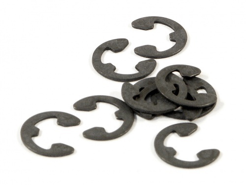

Een tandwiel er tussenuit halen is niet zo gek ingewikkeld hoor. Ik zie naast het rondsel van de motor twee tandwielen die vastzitten met een zg. e-clip:
Zet een hele kleine schroevendraaier op een van de twee kleine ruimtes aan de bovenkant van de clip en draai de schroevendraaier voorzichtig een stukje zodat de clip vanaf de opening loskomt over de as. Daarna kan je het tandwiel er vanzelf afschuiven.
Oh ja: de clip springt waarschijnlijk weg en is daarna onvindbaar en terugzetten is ook een leuk klusje, maar loshalen lukt wel degelijk!  ;)
Gewoon een vinger paraat houden op het clipje, dan springt 'ie niet weg. Ik moet die dingen regelmatig loshalen op m'n werk en het is me nog maar 1 keer gebeurd dat 'ie wegsprong.

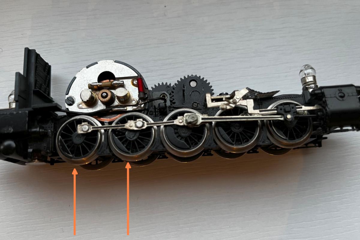

@ Vrijdagmorgen: ik zet m'n geld op deze twee wielen, maar ik kan uit de foto niet opmaken of van de wielen met pijl het linker of rechterwiel het probleem is. Ik kan uit de foto gewoon niet goed genoeg opmaken of het rechterwiel afwijkt ten opzichte van de rest, of het linkerwiel afwijkt ten opzichte van de rest.
Ik ken deze lok niet, maar hoe zitten die stangen vast? Bij een Piko lokje wat ik heb kun je de bouten van de drijfstangen losdraaien: áls er een probleem met de kwartering is, kun je dat op die manier gemakkelijk opsporen, want als het model zonder drijfstangen prima loopt, maar mét niet of sterk bokt, dan weet je dat je het in de kwartering moet zoeken.
Wegknippen zou zonde zijn!

Ik zet het klipje er met de hand op en druk hem later midden op aan met een schroevendraaier. Dan klikt ie erop zo op. (y)

« Reactie #59 Gepost op: 29 January 2024, 12:38:36 »
De R kant zal het niet zijn,daar isalles weg op de koppelstangen na
De L kant lijkt ook goed
Maar hij melde dat de loc is gevallen
Kan het zijn dat het frame zelf krom is ,en dus de koppel stangen soms tekort en een halve slag verder te lang zijn
Alle koppel stangen loshalen i.p.v de tand wielen
