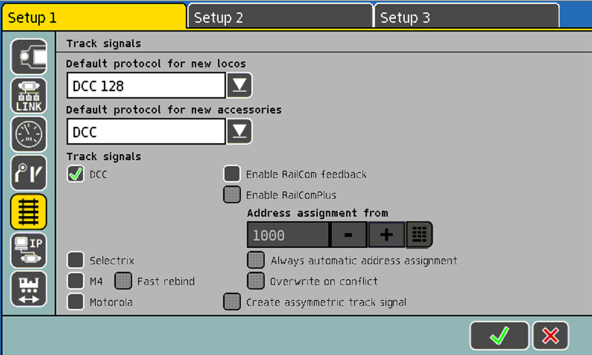

Nee, maar dat bracht me wel op een idee. Alles uitzetten, en één voor één alles weer aanzetten. Klaarblijkelijk wordt het veroorzaakt door de railcom feedback? Als ik dit uitzet, zoemt ie niet meer. Erg vreemd allemaal.
Bedankt voor je hulp!

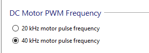

Hi,
Ik ga er voor het gemak even van uit dat je dit bedoelt:
Helaas maakt het niet uit wat ik hier kies.
