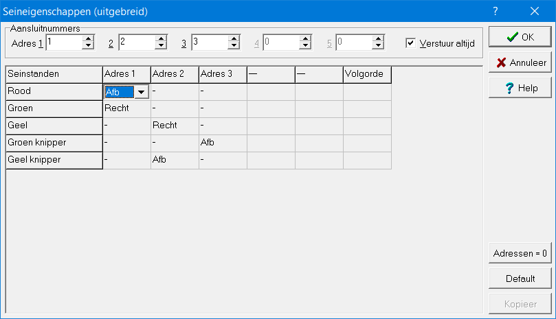

Ik probeer seinen aan te sturen met de combinatie YD8116 / Koploper / Intellibox Basic. Met een DR4018 is mij dit gelukt maar met de YD8116 niet.
Probleem is dat ik niet de juiste seinbeelden krijg aangestuurd.
Is er iemand die deze combinatie werkend heeft, zodat ik de diverse configuratie items kan vergelijken?

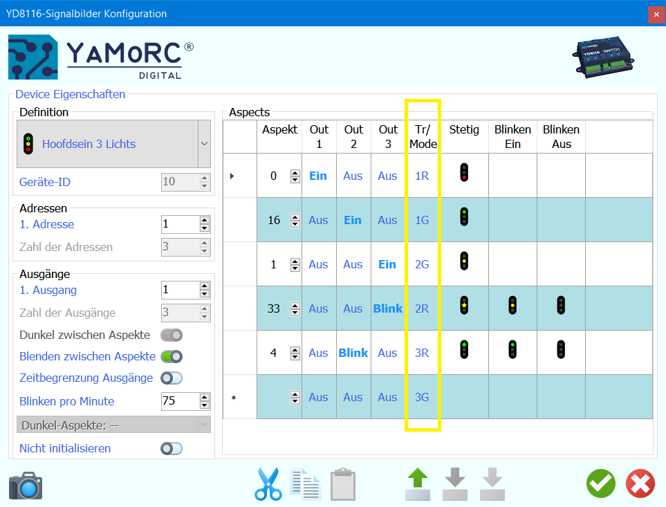

Dit is de definitie in de YD8116:
... in het gele kader zie je de commando's die je moet geven om het gewenste seinbeeld te krijgen. Waarbij 1R betekent: "Het eerste adres van het sein op Rood (Afb/Krom)"; 2G betekent: "Het tweede adres van het sein op Groen (Recht/Rechtdoor)" enz.
Dat vertaald zich dan in Koploper zo:
.... let ook op, dat je in tegenstelling tot wat je bij de 4018 gewend was, steeds maar 1 commando per seinbeeld definiert. Dit zorgt o.a. voor minder verkeer op de bus en DCC. En... "Verzend Altijd" moet dan wel aan staan.
@Ben, je mag deze plaatjes wel gebruiken op het Koploper Forum.
Vermeld er maar bij ( voor Hubertus ) dat dit helemaal niets met DCCext te maken heeft. Koploper kan DCCext helemaal niet aansturen, maar dit is het best haalbare alternatief ;)

Karst, Ben,
Dank voor jullie reactie. Denk dat het in de in Koploper Seineigenschappen zit. Die heb ik overgenomen van de DR4018 definities. Daar staat voor ieder adres Afb of Recht. Zal dit aanpassen voor één adres per seinbeeld. Had de kolom Tr/Mode niet zo begrepen.
Ga het morgen proberen en laat het jullie dan weten. Bedankt.
Cees

Hallo Cees en andere geïnteresseerden,
Misschien geeft deze link nog wat extra informatie over het verschil tussen de gebruikte schakelmethodes bij de DR4018 en de YD8116:
https://forum.beneluxspoor.net/index.php?topic=107188.msg3222391262#msg3222391262
Bert

Hallo allemaal,
Dank voor jullie opmerkingen en raadgevingen. Het maakt het een stuk duidelijker en het heeft (gedeeltelijk) geholpen.
Heb seineigenschappen matrix van Karst geimplementeerd met één opdracht per seinbeeld en meteen resultaat.
Echter m.u.v. groen knipper. Dit resulteerd in geel. Het wijzigen van - - Afb naar - - Recht geeft hetzelfde resultaat. De rest werkt volgens het boekje.
Als iemand daar nog een oplossing voor heeft?
Groet Cees
Plaatje van de Koploper definitie die je gemaakt hebt ?
