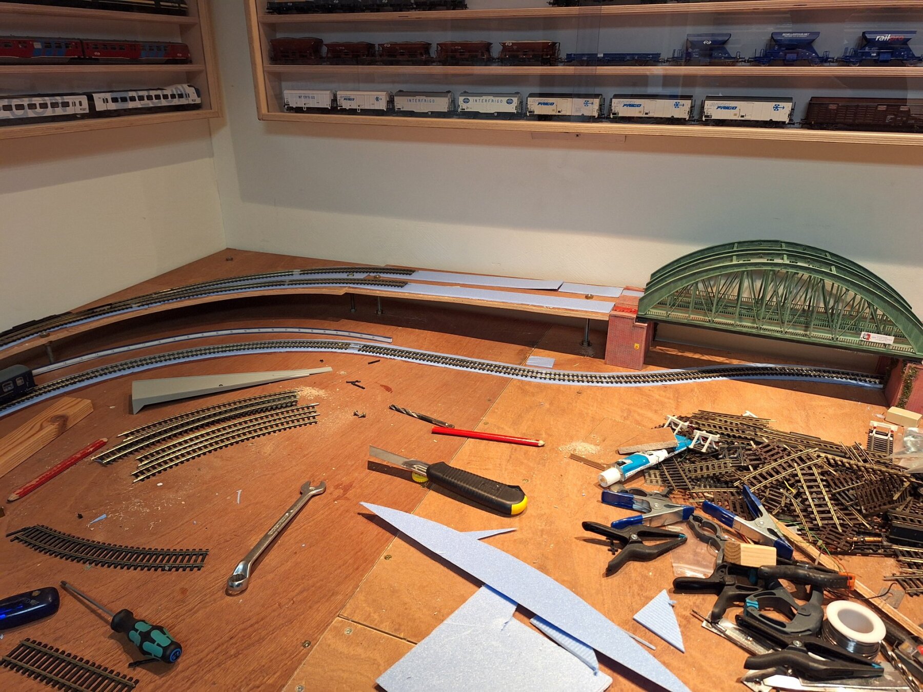

Op mijn nieuwe baan heb ik twee gelijke boogbruggen nodig. Ik dacht dat ik die op de vliering nog in een doos had zitten. Een jaar of 30 geleden in gepakt. Nu bleken het een Faller en een Pola brug te zijn
. Dus ff gezocht op MP.....en ja hoor, vlak bij in Kerkrade verkocht iemand enkele huisjes en twee bruggen. Dus deze voor €15,00 opgehaald.En wat denk je, een Faller en een Pola
Nu vind ik zelf de Pola meer body hebben dan de Faller, helaas moet ik toch voor de faller kiezen omdat die ca 4 cm langer zijn en ik die meer lengte echt nodig heb.
Eerst mijn eigen brug dus maar eens opknappen. Die had de tijd van verhuizingen en verplaatsen van de betreffende doos niet geheel goed door staan, maar was wel nog compleet.

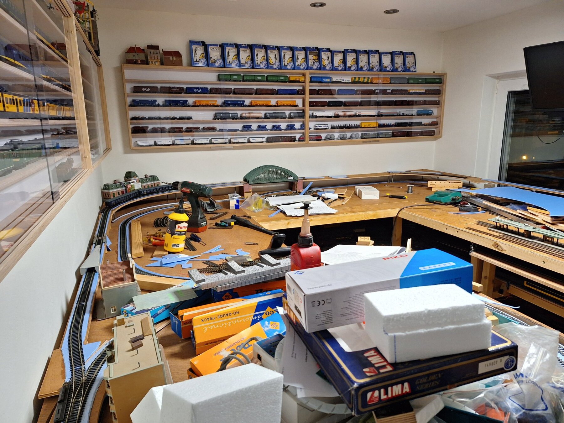

Ik heb niet stil gezeten, behalve het leggen van rails over de bruggen en een wat soldeerwerk van rails naar de ringleiding, moest ook een vervallen op een rommelmarkt gekochte arcade muur nog opgeknapt worden.
Een overzicht van de bruggen op de rijtafel. Het links in de hoek gepropt station staat daar natuurlijk tijdelijk, ik moest het ff kwijt
De rails en beide bruggen zoals het komt te liggen.
Naast de bestaande winkeltjes en de opslagplaats, werden twee blinde muren aangepakt. Bij de ene werden uit de rommeldoos, een raam en deur en bij de andere een deur en garagepoort toegevoegd. Verder werd ook hier de plastic standaard kleur aangepast en gedrybrushed en de ruimtes voorzien van ledlicht verdeeld over twee groepen, met dit resultaat. Helaas geen foto gemaakt van de aankoop toestand. Als je het zag wist je ook waarom het slechts €3,00 koste
Hier duidelijk het spoor uit het gat in de pijler te zien, dat wordt straks nog wat aan het zicht onttrokken
Even een 9V powerpack erop voor de verlichting.
De aankleding zal nog volgen na het verder bedraden en ballasten van deze sporen.
Wordt vervolgd
