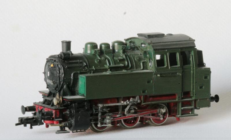

Volgens mij is die helemaal in Nederlandse stoomlok stijl gespoten.
Ketel, cabine etc -> standgroen
Onderstel en ketelfront, schoorsteen -> zwart
Of niet SK?

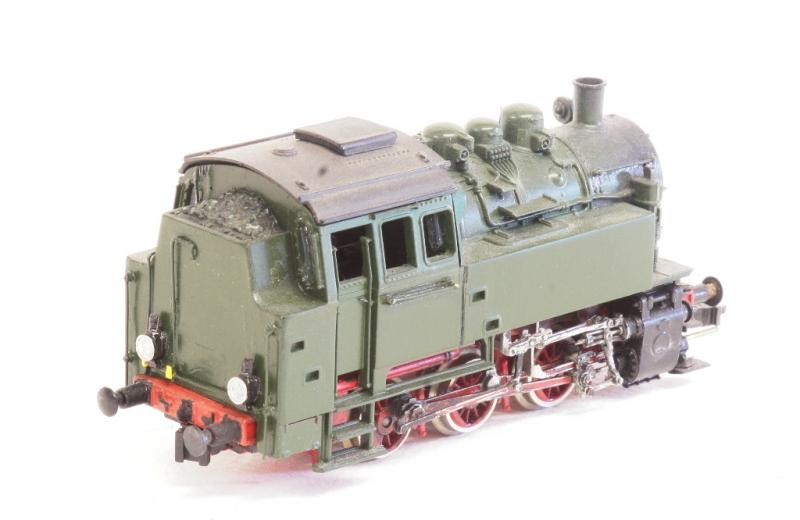

Nee mannen, de kleur is groen en zo heeft hij er in 1e uitvoering bij de VSM rond gereden. Kolenbak, waterkasten zijn gelast en op de ketel moet o.a. de lichtmachine verplaatst worden. Op het model moet ik nog het VSM nummer en de belijning aanbrengen. Let ook op de lantaarns.

Een goede vriend van mij heeft de VSM br80 036 (loc 4) ooit gepimpt maar dan in de huidige zwarte uitvoering. Let er wel op dat de kolenbak geheel opnieuw opgebouwd dient te worden comform het grote voorbeeld. Enkele pikturen als richtlijnen in deez zijn:.

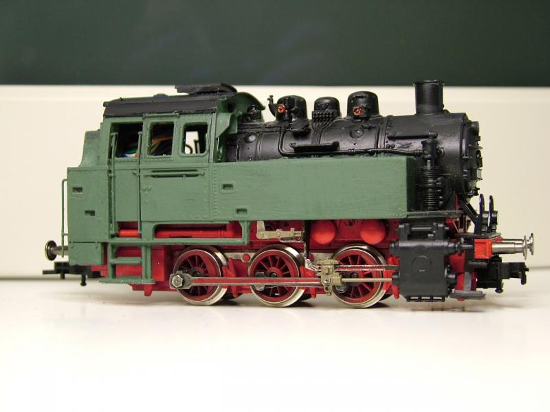

ik heb gemerkt dat ik de 'play' versie heb van de br80. dat denk ik doordat ik een aantal stangen op het onderstel mis.
ik heb deze in de kleuren zoals bij Kras gespoten:
nog geen uurtje werk.. (zijn er nog tips en aanwijzingen?)

Ach ja, die Play-versie heeft een vereenvoudigd stangenstelsel. De 'luxe' versie is ook nog wel eens op Ebay te zien.
De trappetjes bij die VSM-Lok lijken mij rood (verroest)
De sierlijsten zijn misschien wel als decals te koop. Als dat niet zo is, kan je ze misschien zelf maken of ze eventueel erop verven. De messingschildjes kan je kopen, of zelf maken, ala Floris
d.w.z. Print het zwarte deel op een overhead-sheet en schilder het dan aan de achterkant met messing of goudverf.
Een machinist erin zou het ook goed doen.

Die machinist komt nog, op de eerste foto zie je dat er al wel 1 in zat samen met zijn stoker maar die zijn eruit gehaalt voor de verbouwing.
ik ga nog even kijken of ik die trapjes nog rood maak of dat ik ze zo laat.

Bart gwoon rood maken doen! Dan oogt je model stukken beter. Neem dan ook de bufferhulzen mee. Dus eerst even matt wit om daarna dekkend rood te schilderen. Succes!
