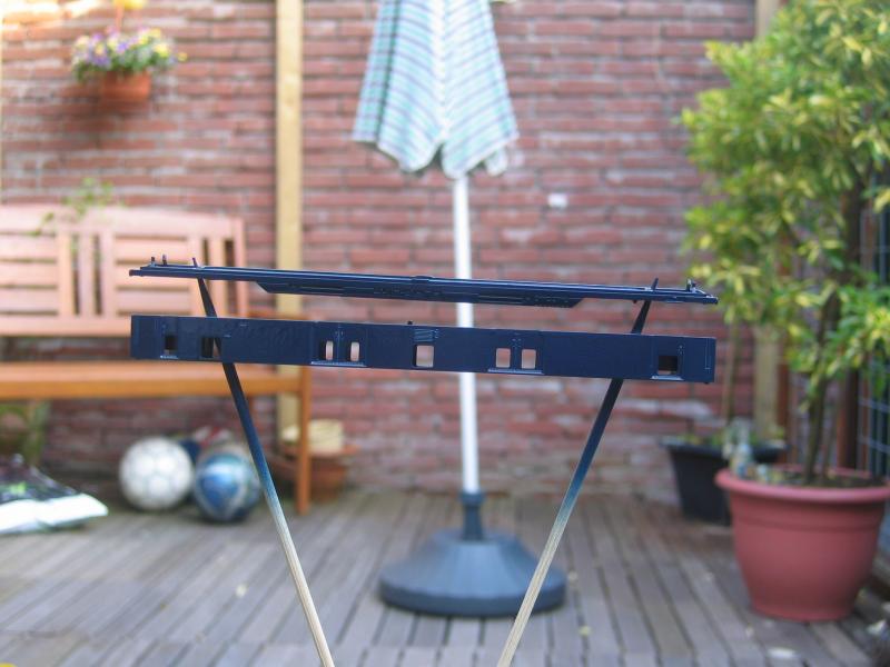

Toch gaat dit ook best wel goed. :)
De bak op een zelfgemaakt spuitplateau (krukje, 2 satestokjes en een leeg bierflesje)
De grijze verf hadden ze niet liggen dus dat moet even wachten, net als de opschriften. Het geheel ligt nu te drogen onder een bakje. :)

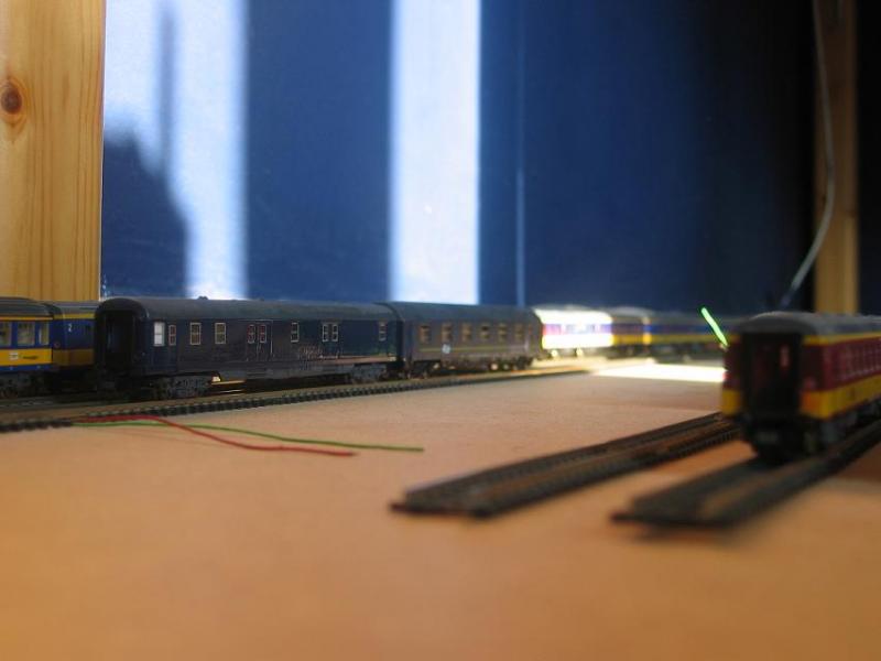

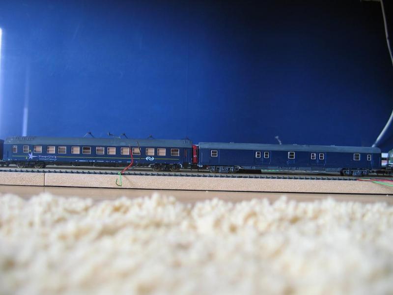

« Reactie #11 Gepost op: 07 May 2008, 19:25:40 »
Doen ;D
Even twee plaatjes van de tussentoestand klik en klik. Het dak is geschilderd met vlug gemengde verf om te kijken hoe het staat. Het slaaprijtuig ernaast heb ik ook dezelfde kleur dak gegeven, later komt hier nog RAL 7015 overheen.
