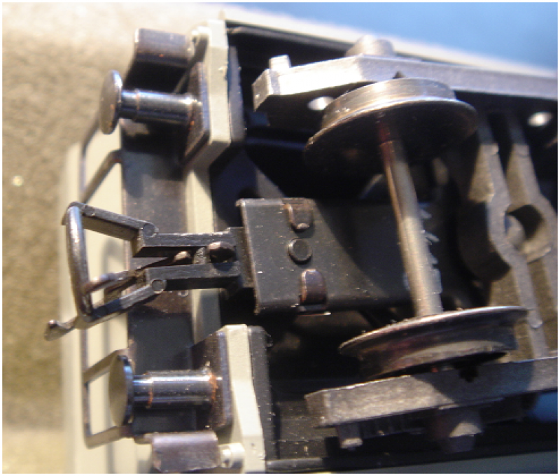

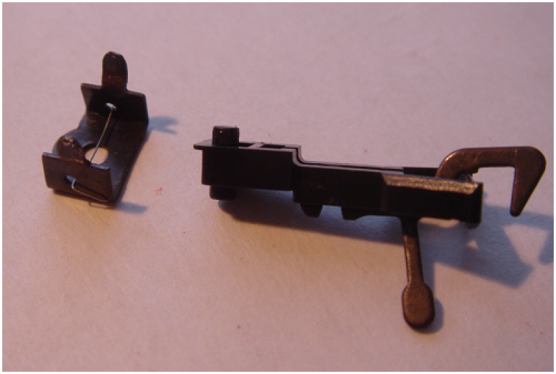

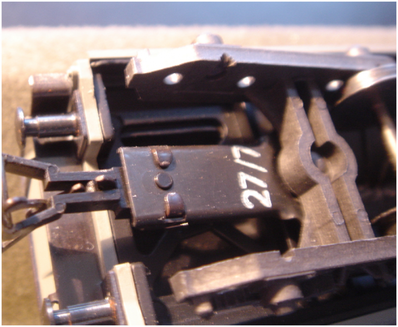

Gaat denk ik inderdaad lukken met de 6517. Ik heb hem net open gemaakt (1 wiel eruit, dan lipjes met een dun mesje omhoog en het kapje komt zo los.
Ik heb 3 kleine foto's gemaakt waarop het duidelijk is te zien.
