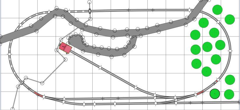

Vorig jaar rond deze tijd liep ik met het idee een tafelbaantje te maken. Ik heb toen iets getekend van 60x130 (wat de binnenruimte was van de tafel die ik op het oog had) om te zien wat mogelijk is.
Dit was waar ik op uitkwam:
Is met Arnold rails en straal 2. Er is dus nog best wat mogelijk op de ruimte. Nu is dit wel net iets breder dan wat de ruimte die Arjan heeft, maar er is nog wel wat ruimte te winnen.
Grt, Wim

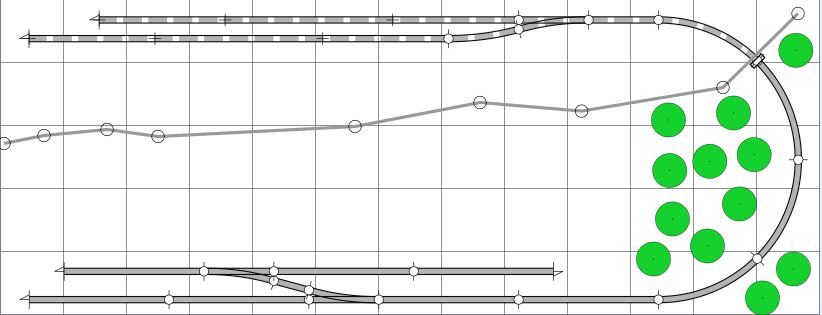

Op de beschikbare ruimte kan zoiets:
Je kunt nog makkelijk nog een of twee sporen kwijt in het schaduwstation. Misschien kan er ook nog een omloopspoor in het station komen, als je de wissels wat naar rechts schuift. Dan kun je bij het kopspoortje  nog een goederenloodsje er neer zetten en wat rangeren. Alleen wordt omlopen in het schaduwstation lastig, maar het schijnt wel te kunnen met afkoppelen en een andere loc er voor zetten. Op het N-spoorforum zijn er wat mensen die daar goede ervaring mee hebben.
Grt, Wim
