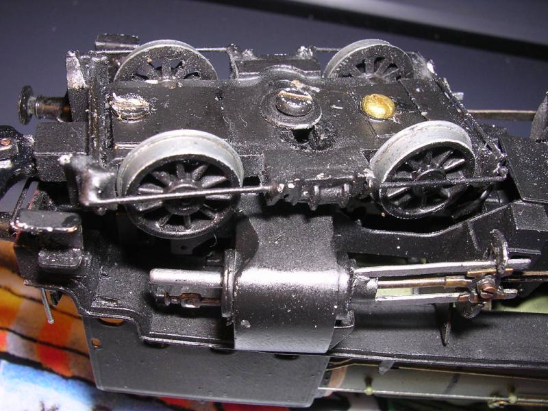

As requested
Is het enige dat nu in elkaar zit. Kan er ook niet verder mee omdat de cilinders door de vorige eigenaar vern**kt zijn.
Nieuwe cilinder zijn in bestelling bij DJH. Krijg deze week te horen of ze leverbaar zijn.

De cilinders van dat ding zijn toch exact op schaal? Ik herinner me nog wel dat de 6300 van gert arkema (van arkema, arkema, arkema en arkema producties) hier op de baan stond maar die was daarom dus geen bocht door te krijgen, zelfs geen wissel... de bogie heeft gewoon geen ruimte. Mn eigenste 6300 van styreen heb ik meteen met een wat te breed cilinderblok gebouwd zodat ie met knikframe en al net door een 45 cm-bochtje wil, t gaat netaan. Wil je er dus een rij-loc van maken dan moet je daar even goed op letten...

Of ze exact op schaal zijn weet ik niet. Voorals nog loop het onderstel nu door de krapste boog heen die ik heb (R5 rocoline)
Maar ik zal eens kijken of het nog past als de cilinders en de bogie geplaatst zijn.
Thx in ieder geval voor de waarschuwing Floor.

geen dank. Maar zet m maar eens op t spoor en kijk langs de frameplaten naar beneden als ie in een boog staat, dan krijg je een aardig idee hoe ver t frame voor uitzwaait. zal je nog vies tegenvallen. Een typisch trekje van de 3700 en latere min of meer afgeleiden, de cilinders drijven de voorste as aan en moeten dus ver naar voren zitten. Voordeel bij een 6300 is in elk geval dat de cilinders een beetje schuin staan, daardoor gaat de verlengde zuigerstang net over de voorste loopas heen. Bij 3700'en en zo zit die ook nog in de weg.

Is de oplossing dus die dingen aan de binnenzijde af te vijlen oid? Of praat ik nou fecaliën?

Zo zien de cilinderblokken van mijn 6300 uit:
Plaats genoeg voor een fikse uitslag, verder dan dat de drijfwielen aankunnen. Als het goed is ziet je nieuwe onderdeel net zo uit.

hum, das een ander cilinderblok dan ik gezien heb, is dit t originele blok van de tweede oplage van de kit? die van Gert was van de eerste serie.

Klopt, kitnummer E172. Die zal ook wel toegestuurd worden. Lijkt mij dat ie' gewoon past.
