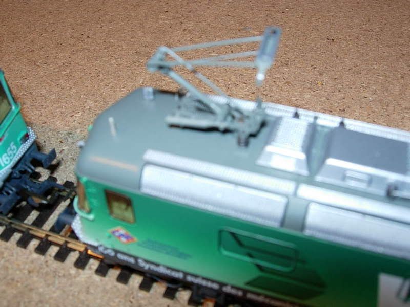

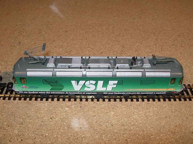

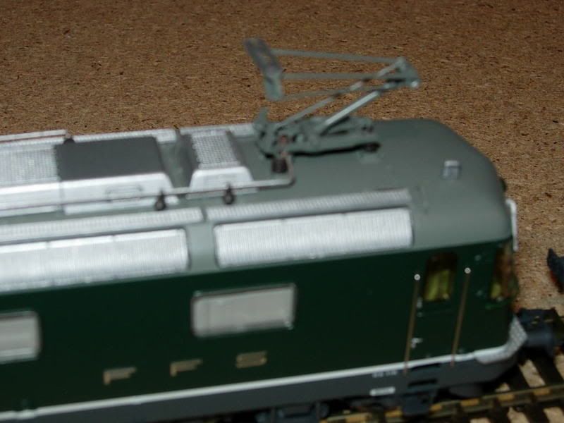

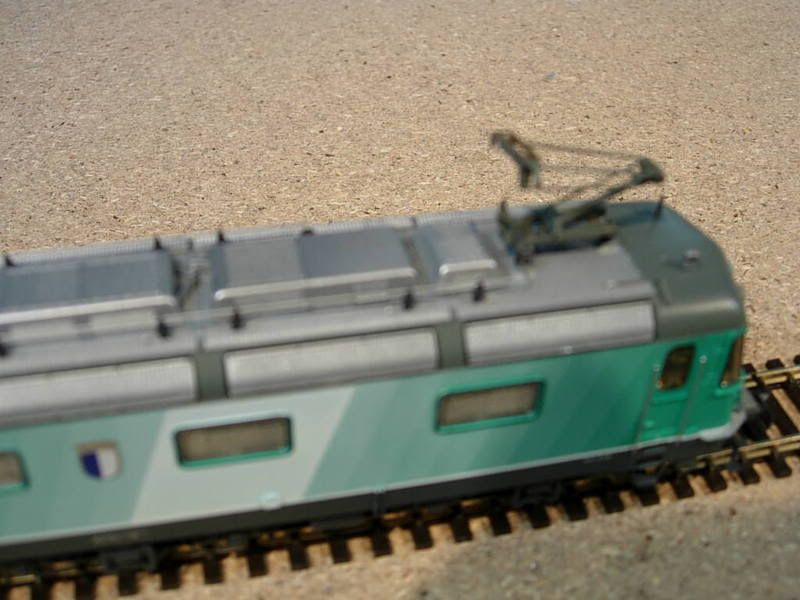

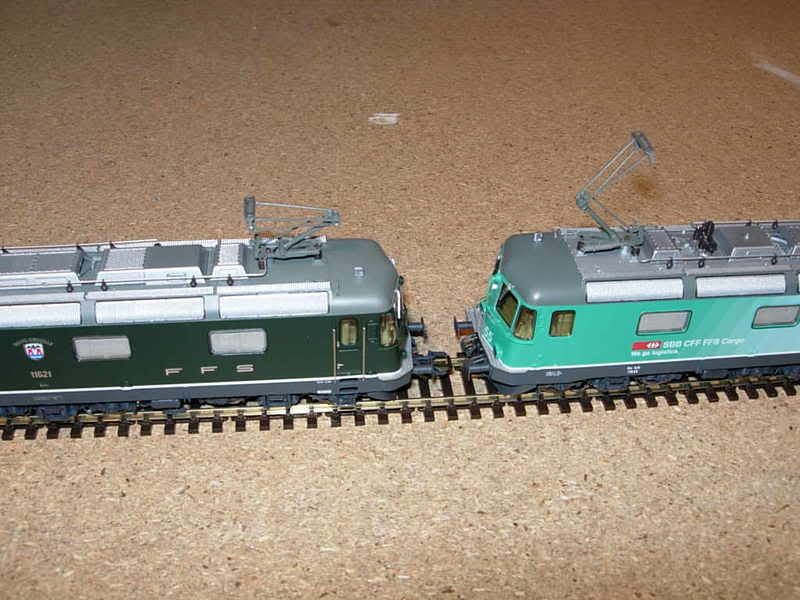

Zal eens kijken dat ik vananvond even een foto kan nemen.    Het is eenvoudinger dan het klinkt  hoor.   eerst gewoon aan de onderkant  van de  panto vastmaken met  klein knoopje.  Draad door het  schoefgat op het  dak trekken tot de gewenste hoogte.  Schroefje erin en alles zit vast......  ;D
Peter
Petdig1
Peter Spruit
  • Berichten: 1640
  • SBB en BLS baan in opbouw - Project Goschensteg
Re: Pantograaf fixeren op bepaalde hoogte, hoe?
« Reactie #21 Gepost op: 02 May 2008, 22:42:36 »

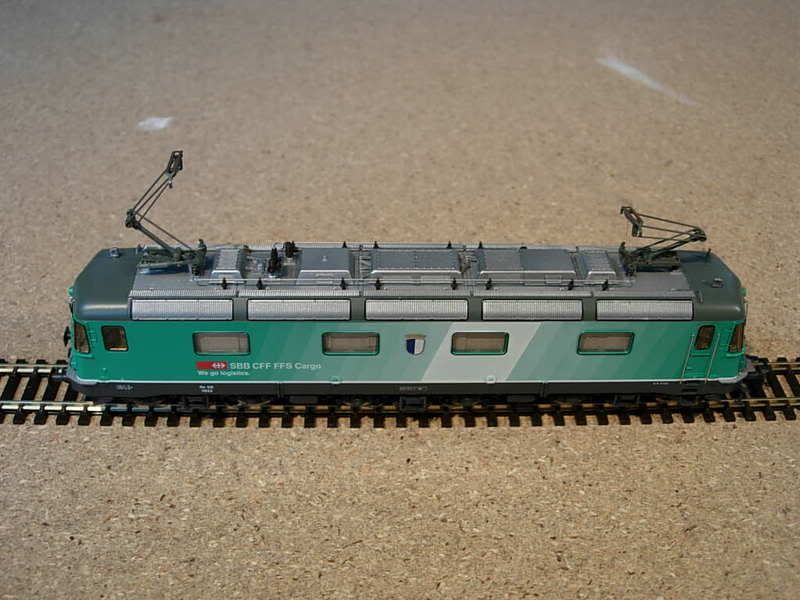

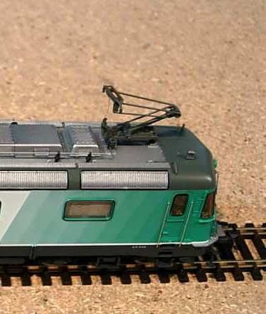

Zo hier dan enkele foto's
Zoek de  draad  ;D
Hier  het verschil met 1 panto met draad en 1 zonder fixering
Draadje  is zichtbaar maar  echt moeilijk te  zien
Nog eentje
« Laatst bewerkt op: 02 May 2008, 22:44:21 door Petdig1 »
Petdig1
stig
  • Berichten: 10080
« Reactie #22 Gepost op: 02 May 2008, 23:55:52 »
Vin je het gek???  ;D

« Reactie #23 Gepost op: 03 May 2008, 10:01:28 »
HET DRAADJE ......  voor zij die het niet konden zien...
Fotograferen is dan ook niet mijn sterkste  kant  ;D
