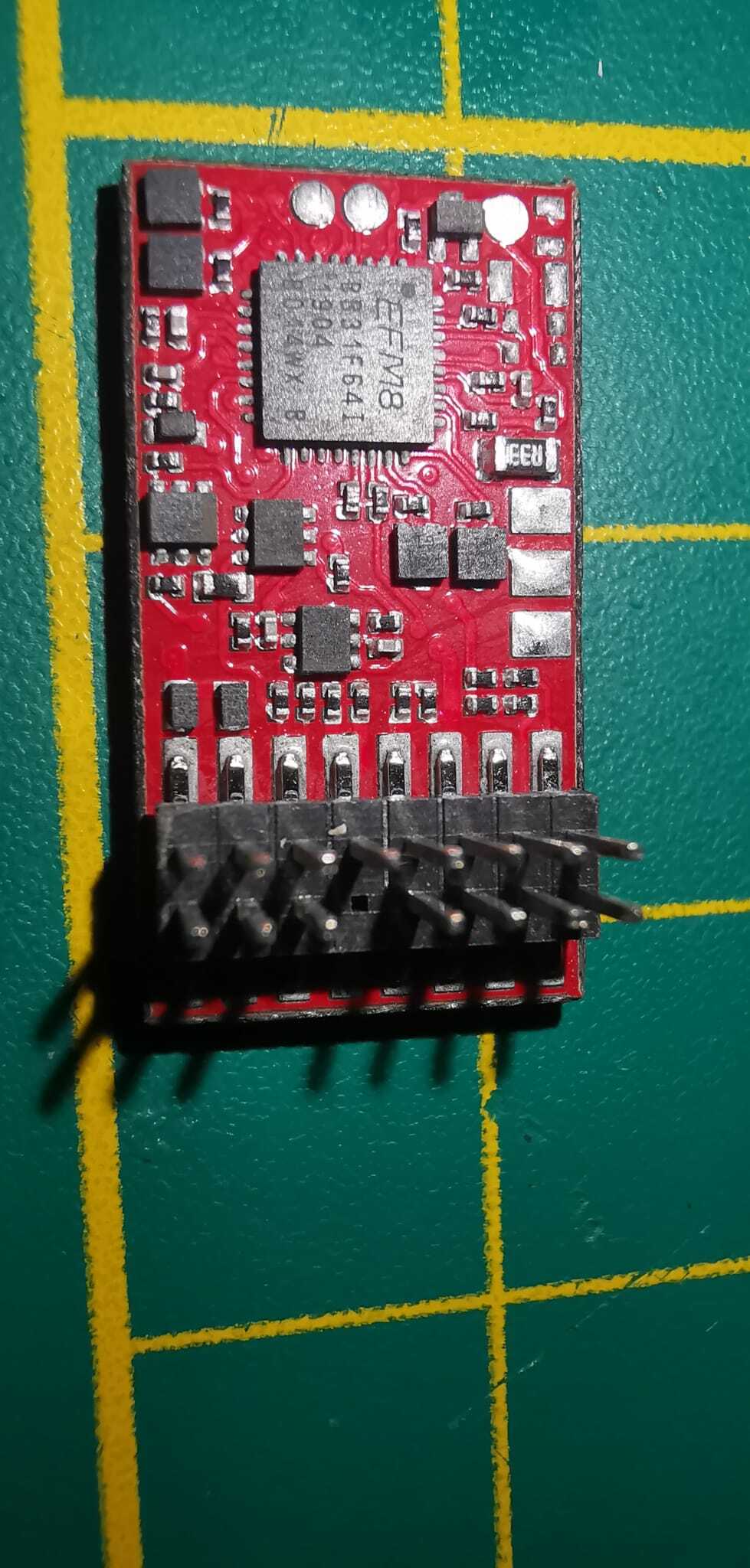

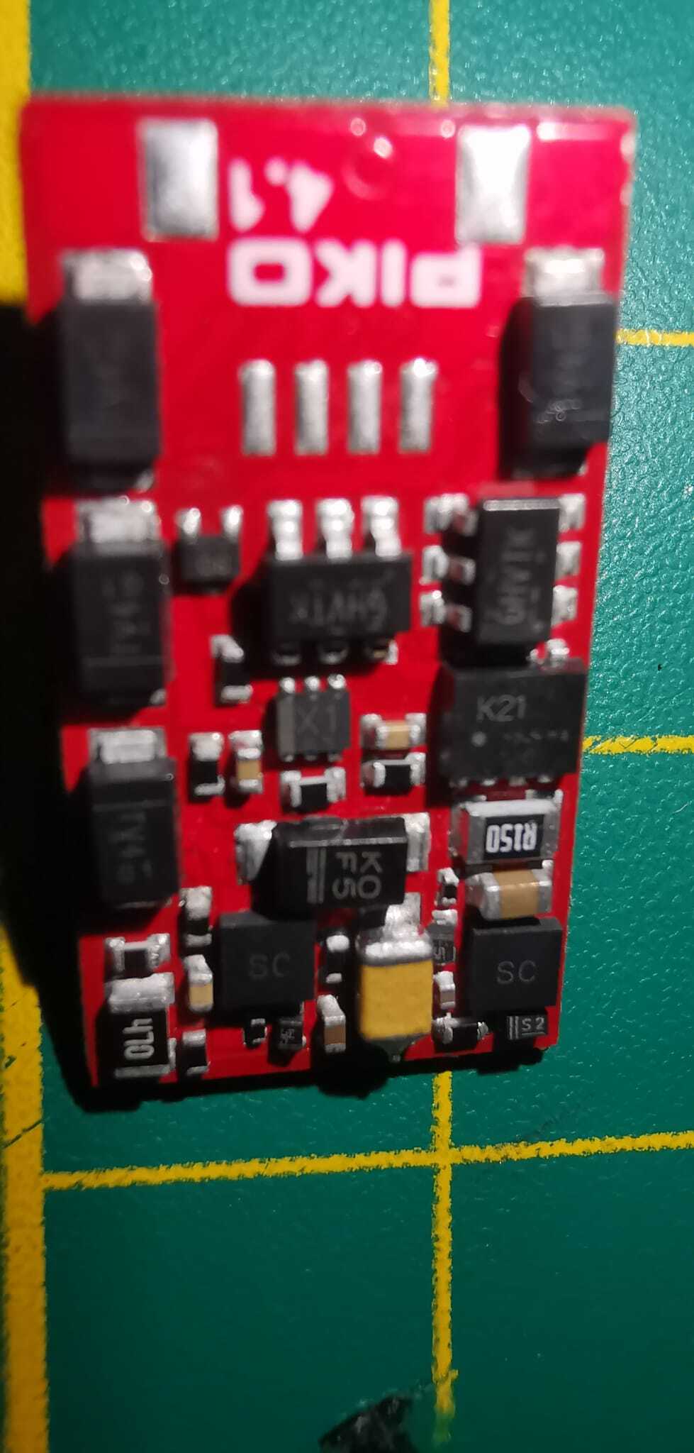

Piko 132 089 (# 52910) plux22
Decoder Piko smart decoder 4.1 (40501-18)
Heb ik ook bovenaan dit topic staan

Deze PIKO SmartDecoder 4.1 PluX12
https://www.piko-shop.de/en/artikel/piko-smartdecoder-4.1-plux12-25549.html
Plux12 i.p.v. plux plux 22
Eruit gehaald
Plx14 1/2?
En dat is dus ook de reden dat de cabine verlichting het niet doet of niet kan worden aangestuurd (?)
Op de doos staat dus wel plx22
Laatst bewerkt op: 14 December 2023, 12:08:11 door Jeroen Trainz

Dat is een Plux16. En ja, die heeft maar 4 functie-uitgangen. Vanaf aux3 en verder pas op Plux22.
Dat was een goede brainwave van Bart.
