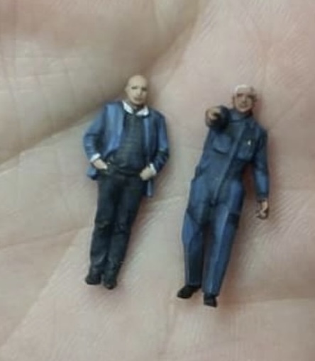

Dit poppetje (17 cm) gaat morgen op de post.
Ik heb alvast 2 mogelijken klaar staan voor je.

Jerry heeft 3 speciaal voor hem gevormde poppetjes als bestand gekregen.
Er wordt al druk geprint begreep ik, maar 1:87 blijkt wel erg klein te zijn.
Het is nu nog een stadium van testen en uitproberen.
Staand of op de rug en dan ook nog:
wel of geen ondersteuning en juist ook niet te veel aanbrengen.
Het moet geen gevangenis kooi zijn waaruit het poppetje niet te bevrijden is.
Ben benieuwd.

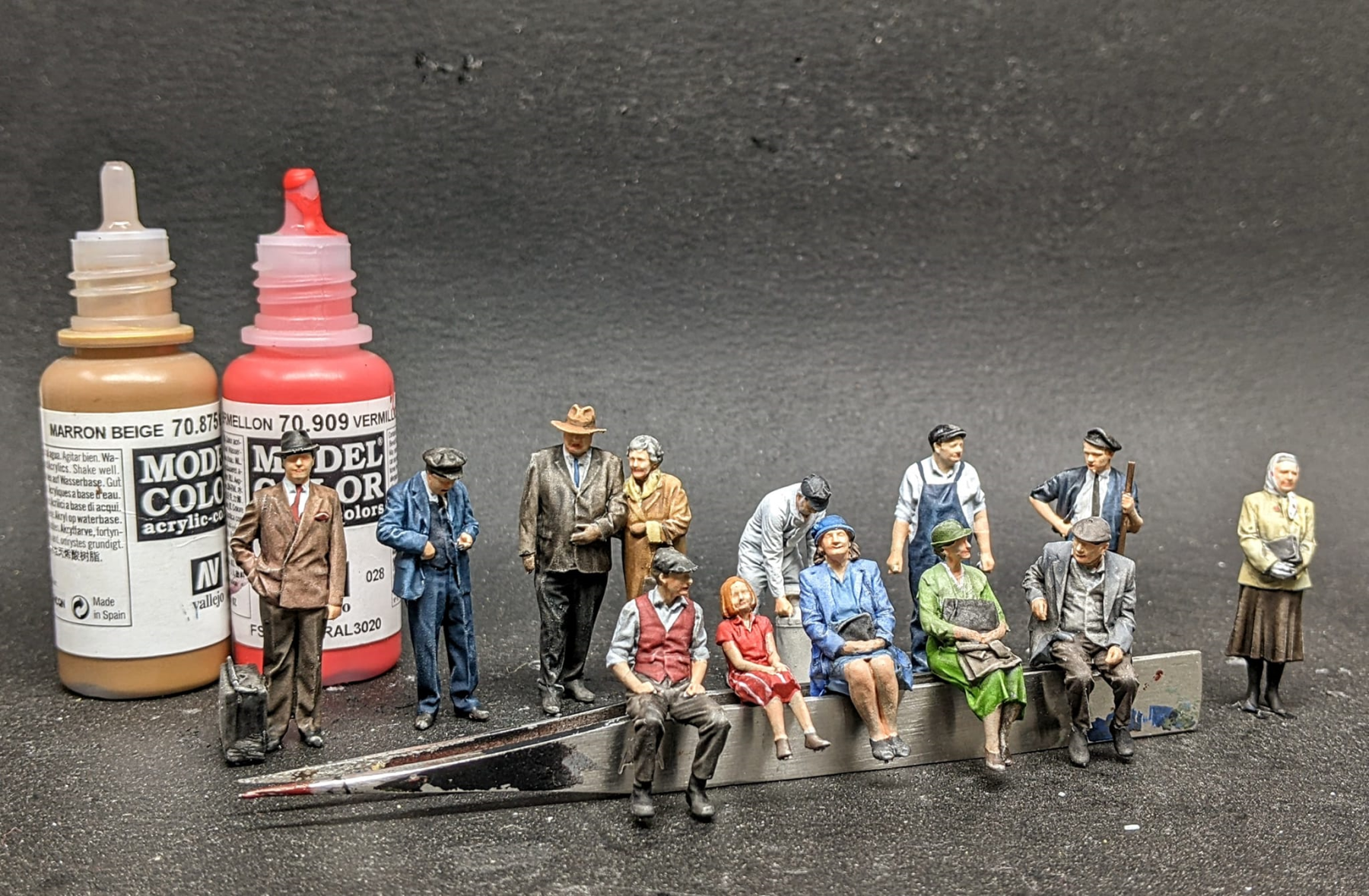

Citaat van: Martin Welberg op 07 December 2023, 11:25:23
Best weinig detail voor een figuur van 17cm als ik het op mag merken.
Ter vergelijking Britse poppetjes in OO van Modelu, beschildert door hun huisartiest Dan Evason.
Gr, Hans

Als die van ronald zo beschildert worden
Dan zie je ook elk detail

Die uitdaging wil ik wel aangaan. Ik spreek Ronald zaterdag in Houten. Ik wil wel een paar poppetjes naar Dan sturen. Zo heb ik eerder poppetjes die Ted Aldewereld voor mij had geprint laten beschilderen door Claudia Everett, de voorgangster van Dan.
Gr, Hans
