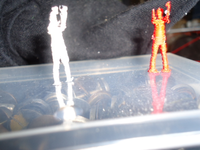

Ik print altijd op 200º pla en 60º bed. Gaat eigenlijk altijd goed.
Voor de hechting kun je ook haarlak (of 3Dlack) gebruiken.
Zelf zou ik alleen 1:87 poppetjes niet gaan printen met een PLA printer.
Gr, Geert

de 2 testen gingen redelijk goed
De ondersteuning is nog even zoeken
Is standaard te veel

Nieuwe printer doet het
Heb 1 mannetjemet ABS geprint
zonder support,en dat lijkt goed te gaan
Morgen eens 4 copieen maken en zien hoe dat gaat
waren de bestande gelijk
ik kan er maar 1 terug vinden,en ik weet zeker dat ik 2 en 3 ook had opgeslagen

Reactie #38 Gepost op:
15 December 2023, 22:00:05 »
1e
PLA 1,75 met 0.2 mm nozle
bed 55 graden nozle 150 graden
word pluizig
ganog testen met andere temp
ABS
bed 80 graden,nozle 0,2 mm op 240 graden(standaard temp in printer filament)
nieuwe nozle OK
3e print nozle verstopt
Nu
ABS
nozle 0,4 mm
bed 80 graden
nozle 240 graden
zien wat het doet
jerrytrein
Berichten: 5955
Re: chinese preisers
Reactie #39 Gepost op:
22 December 2023, 15:34:51 »
Ik gebruik abload
Maar kan daar ggen foto's meer plaatsen
via de site dus wel
de witte is geprint met PLA
de rode met ABS
Ze zijn redelijk glad in echt
Laatst bewerkt op: 22 December 2023, 15:39:14 door jerrytrein
