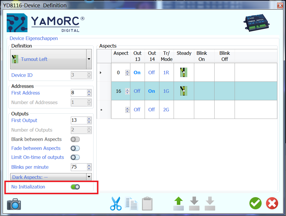

Een probleem, of gewoon een beetje irritant, de startpositie van de wisselmotoren.
Het wordt tot een probleem zodra het als irritant ervaren wordt ;)
compliment voor de bedenker van de yd8116, zeer instel vriendelijk, vooral met de yd9100
Dank U. :)
vraag: Doe ik iets fout? mis ik een instelling?
Nee, je doet niets fout. En je mist ook niets.
Ik heb hetzelfde. De decoder zet de wissels altijd terug naar een 'normaalstand', ongeacht hoe je wissels achterlaat voordat je de stroom eraf haalt. Ik gebruikt trouwens ook een ECOS icm dezelfde decoder. Ik vind dit ook zeer irritant, maar dit is works as designed voor zover ik weet.
En inderdaad:  dit is dĂ© "probleem-beschrijving".
En inderdaad: "works as designed"... maar dat wil niet zeggen dat het correct is ;)
Verklaring: Omdat de YD8116 in eerste instantie ontworpen is met een Signaal/Sein decoder in het achterhoofd, en bij een Sein het heel eenvoudig is het Stop-Seinbeeld te tonen na het opstarten, heeft dit direkt gevolg voor het aansturen van zaken met "mechanisch geheugen"... b.v. Wissels of Armseinen.
De reden dat er voor wissels geen uitzondering gemaakt wordt, ligt in het concept van de YD8116: Het ding heeft geen "weet" van wat het aanstuurd. Het enige dat het kent zijn Aspecten en uitgangen en wat parameters daaromheen.
Bij het uitbrengen hebben we vlak voor de uitlevering nog de instelling Wissel-Links en Wissel-Recht toegevoegd. Om b.v. de MTB aandrijvingen mee aan te sturen.
met het programma koploper kan je dat nog opvangen bij de start (doe ik steeds) maar dat is niet de bedoeling.
En daarom is het mij/ons niet opgevallen. We testen bijna alles nog hoofdzakelijk met Koploper, omdat dat programma a) nog zeer veel in gebruik is en b) het minste van alle besturingsprogramma's aan hardware ondersteund.
Dus simpelweg: We hebben het gemist, omdat we gewend zijn bij het starten van de baan, dat alle wissels sowieso heen en weer gaan. ( wellicht zijn er lezers die dat al eens op onze demobaan hebben gezien, waar zelfs de spoelen aandrijvingen een keer heen en weer klakken bij het opstarten )
Wat gaan we er aan doen ?
  • Er komt een vinkje bij in de instellingen per device: Initialiseren tijdens starten J/N

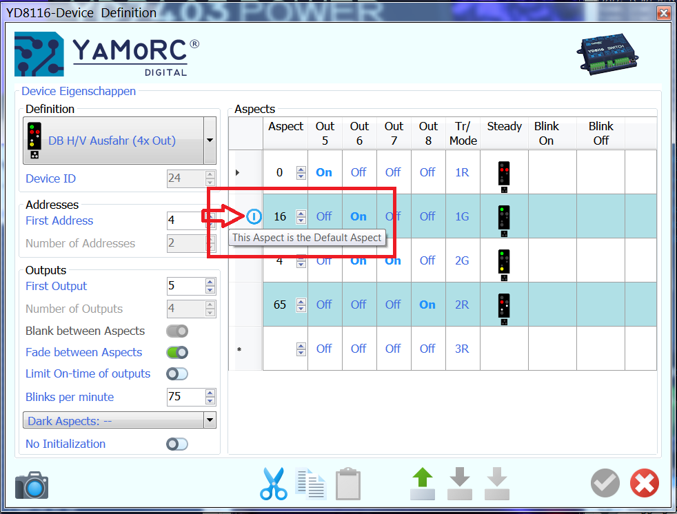

  • Er komt een optie bij de aspecten om een default Aspect aan te wijzen
Hoe doen we dat ? Nou gewoon met een Firmware Update. Dat kunnen deze decoders namelijk ;) :P
Heb je nog meer vragen, stel ze dan geryust hier, ik lees vanaf nu mee.

... speciaal voor b.v. de MP1/MP5/Conrad etc. motoren. Tijdens het opstarten worden dan de uitgangen niet aangestuurd, waardoor het wissel in de laatste, mechanische, stand blijfy staan.
... mocht je wel willen initialiseren, maar een ander default aspect dan het eerste uit het rijtje, dan kun je het "Default-Aspect" aanwijzen.
