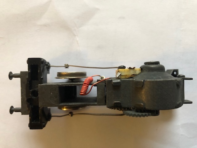

Inderdaad een oudje. Laat eens een foto zien zonder kap.

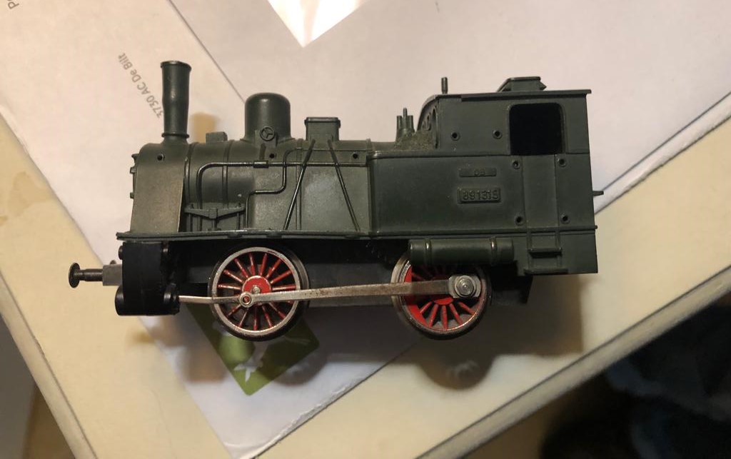

post vandaag een foto zonder kap.

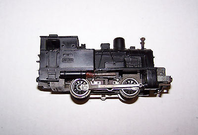

kom ik dit plaatje tegen op het internet, ze lijkt erop.

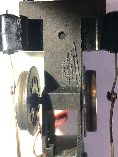

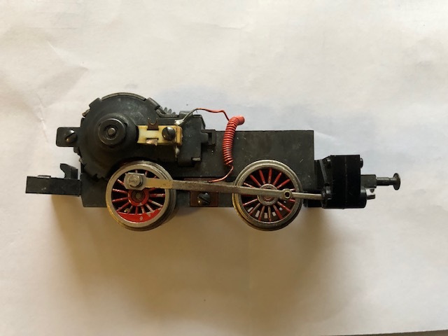

bij deze een foto zonder kap.
