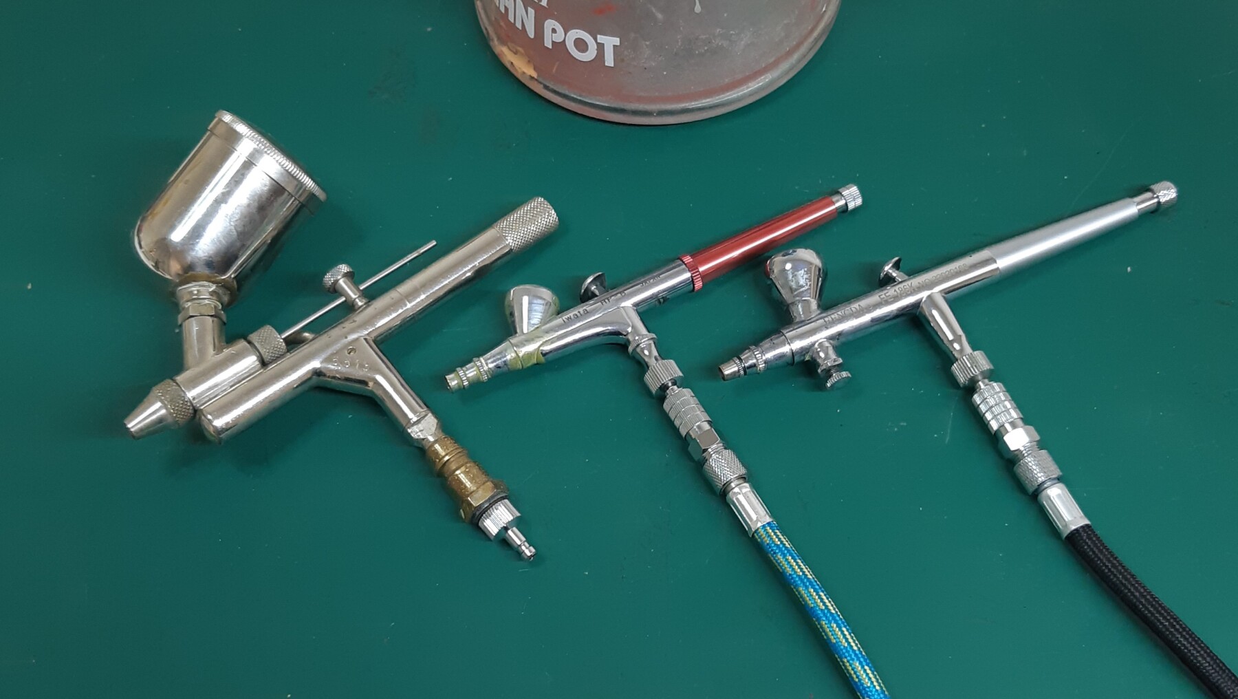

Bart, die uit jouw link heb ik ook ooit gehad, maar het spuiten daarmee is me nooit gelukt. Jaren bewaard, nóg eens geprobeerd, maar uiteindelijk maar weggegooid.
Mijn airbrush (breedstraler van Colani, kost toch ook over de 200 euro)
Dat de Colani van Almere komt, had ik al een beetje vermoed. Even in Almere gekeken naar de eigenschappen van de spuit en...
Harder & Steenbeck Colani 0,8 mm
De Top-Airbrush voor de Pastry Professional die op subtiele wijze chocola en (gekleurde) cacaoboter wil verspuiten.
Uitermate geschikt voor bonbonmallen en sierstukken.
Het blijft een airbrush dus je hebt niet de enorme spuitnevel van een sparygun.
Fixed Double action airbrush met een 15ml. bovenbeker, 0,8mm naaldset, eventueel uit te breiden met nog 5 naaldsets voor nog fijner of groter werk. De Chocola/Coacoaboter is eenvoudig vloeibaar te houden in een warmtekast, met een warnte lamp of "au bain marie"  Ook het spuiten van gewone food colors voor b.v. het decoreren van bruidstaarten met een fijnere naaldset b.v. een 0,2 of 0,4mm is mogelijk.
De Colani is dan simpel om te bouwen.
Door de verwisselbare naald constructie is de Colani ook eenvoudig te reinigen.
Door de ergonomische vorm langdurig achter elkaar te gebruiken. Zowel links als rechtshandig te gebruiken.
Citaat uit de beschrijving op de website van Airbrush Services Almere
Er verscheen wel een glimlach op mijn gezicht. Waarom adviseert ASA jou een spuit voor het spuiten van gesmolten chocola?
Nu was een van mijn eerste spuitjes ook zoiets. Een single action spuit met 0,5 mm nozzle. Ik gebruik die nog steeds weleens, maar dan voor wat grotere oppervlakken, en met veel druk iets schoonblazen, links op de foto.
Daarnaast een dure Iawata HP-B en een goedkope Fengda. De Fengda is na wat finetuning, zoals het polijsten van de naalden en het fixeren van de nozzles, bijna net zo goed als de Iwata. Voor het gemak gebruik ik de een met 2 mm naald/nozzle, de ander met 3 mm set naast elkaar.
Nogmaals: respect voor hen die even goeie resultaten verkrijgen met de enkele spuit en spuitbussen, prima toch?!

De luchtdruk kun je inderdaad op de compressor instellen, zowel voor single- als dual action. Inderdaad, lastig om dat met de hendel tijdens het spuiten te doen. Op mijn Fengda zit ook nog een drukregelaar, maar die gebruik ik bijna niet.
Wel is de regelbare begrenzer op het eind van de spuit ideaal, om de maximale doorvoer van verf te regelen.
Het regelen van druk en straal op een spuitbus resulteert hier in te zachte straal met gesputter, ik leer het nooit.
