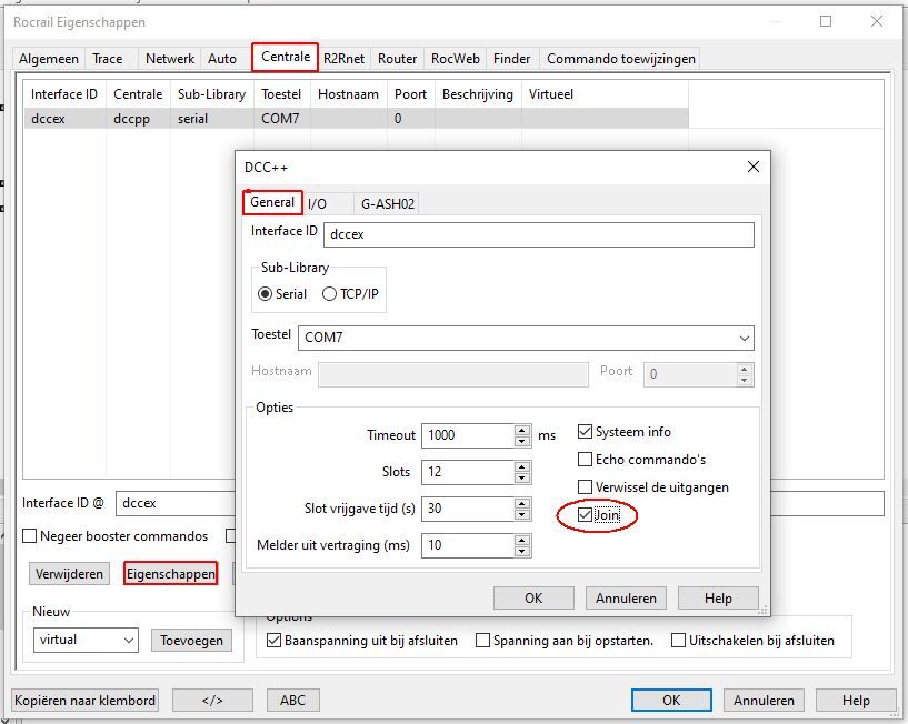

Ik  ben pas begonnen met de hobby en veel info hier gevonden. Maar loop nu vast door mijn ondeskundigheid maak gebruik van een arduino mega met motor shield met ex commandstation. Er is een koppling gemaakt met rocrail en dat werkt echter vanuit rockrail krijg ik alleen maar spanning op het rijspoor en niet op het programmeerspoor.  Als ik de locomotief aanstuur via alleen web Throttle heb ik op beide uitgangen 12 volt dus moet de motor shield goed zijn. Maar waar maak ik nu de fout in het geheel ?.

EX-WebThrottle zet beide motorkanalen aan/uit als je de power knop bediend. Deze throttle is niet helemaal bij met de nieuwste mogelijkheden van DCC-EX.
In RocRail moet je om dat te bereiken een vinkje zetten bij  JOIN in de instellingen van de DCC-EX centrale..
Ik hoop dat je er zo uitkomt.
N.B.: Let erop dat je geen gebruik maakt van de programmeerfuncties van Rocrail, omdat dan alle op dat spoor staande locs met decoder worden geprogrammeerd!!! (geldt natuurlijk niet voor PoM = Program On Main)

Nou heren bedankt voor de informatie de voeding werkt nu. Kan ik de decoder uitlezen en eindelijk een rondje gaan rijden. gr, Ton
