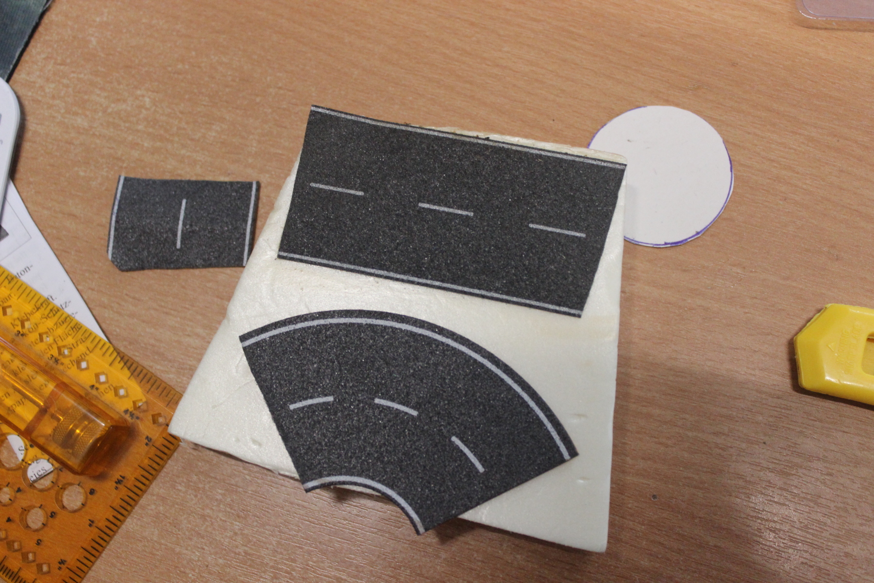

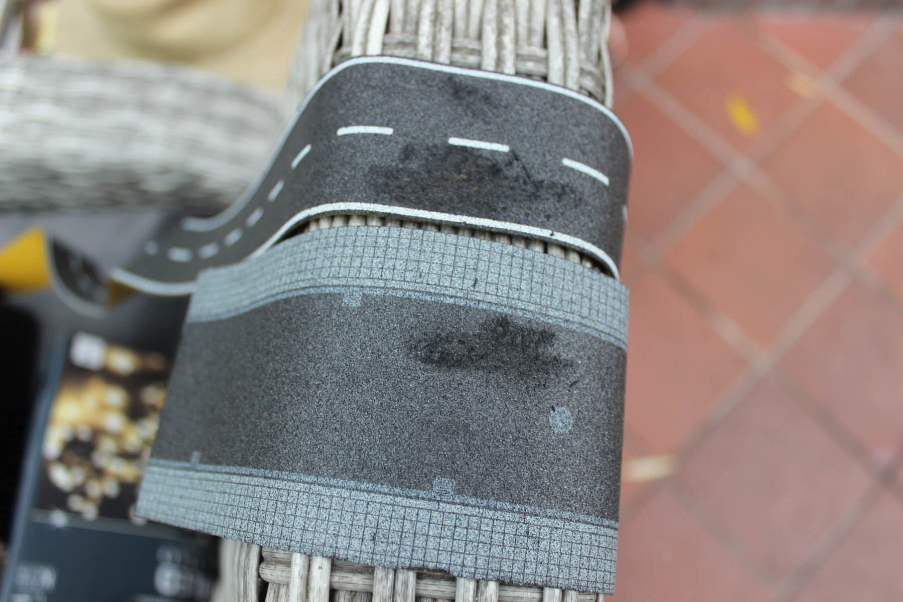

Ik heb op de modelspoorbeurs in Houten (Expo) Busch Strassenfolie gekocht. Bij het uitpakken bleek dat het oppervlak al beschadigd raakt bij licht eroverheen strijken. Ik heb meerdere pakjes, en overal hetzelfde probleem. Het lijkt wel of het uit elkaar valt. Ik heb het al 24 uur uit de verpakking maar merk nog geen verbetering. Is dit fenomeen bekend? Ik heb 1 pakje straatfolie van een ander merk, waarbij dit niet optreedt. Helaas heb ik
https://forum.beneluxspoor.net/Themes/beneluxspoor/images/bbc/img.gifde
verpakking al weggegooid, dus ik weet niet welk merk dat is, ik vermoed Noch. Van de Busch Strassenfolie heb ik 2 verschillende uitvoeringen (met en zonder trottoir), beide met dezelfde aandoening. De andere wegfolie heeft daar geen last van.

Bij mij ligt het er al wat langer op de baan, maar inderdaad als ik er over wrijf krijg ik het zelfde.

Omdat ik er rijdende auto's op wil, wordt dit wel een zootje. Met de fietsketting gaat wellicht nog, maar de slepers van Magnorail gaan dan het wegdek uitfrezen. Het wegdek moet dus wel redelijk slijtvast zijn. Oh ja, en ik heb N, weet niet of dit iets uitmaakt. Heel jammer van Busch, die stad-straten met putdeksels en regenwaterafvoeren vond ik wel erg mooi. Maar als ik die wegdekfolie nog voor stilstaand verkeer wil gebruiken wordt het aanbrengen op de baan ook nog een probleem, zo kwetsbaar is het nu. Wellicht heeft het te lang in de verpakking gezeten en heeft de lijm het wegdek aangetast; dar lijkt het wel op. Of misschien is het een struktureel probleem, gezien de ervaring van Dion (waarvoor dank).

Hier ook zo'n uitelkaar vallend stuk wegdek. Heeft wel al een jaar of 10 op de baan gelegen. Maar vreemde is dat dit maar op een gedeelte is. 10cm er naast is het nog gewoon (voor zolang het nog zal duren).

Ook hier hetzelfde inderdaad. Op mijn oude baan (die ik een paar jaar geleden heb opgeruimd) had ik ook hetzelfde. De plakfolie had ik gewoon nieuw gekocht in de winkel, het opplakken ging juist wel erg prettig. Maar toen er na een aantal jaar een laagje stof op gekomen was wilde ik de weg een keer afstoffen (gewoon met een normale stofdoek) en toen wreef ik de grijze laag er zo af
Ik denk dat het zachte laagje (lijkt wel een soort schuimrubber) inderdaad na een aantal jaar vergaat.

Dat foam vergaat gewoon na een aantal jaren. Of er nu wegdek van gemaakt wordt, luidspreker rubbers (Jamo!) of verpakkingsmateriaal, na een tijd valt het in kruimels uiteen. De tip van Ruud is voor de lange termijn dus beter
