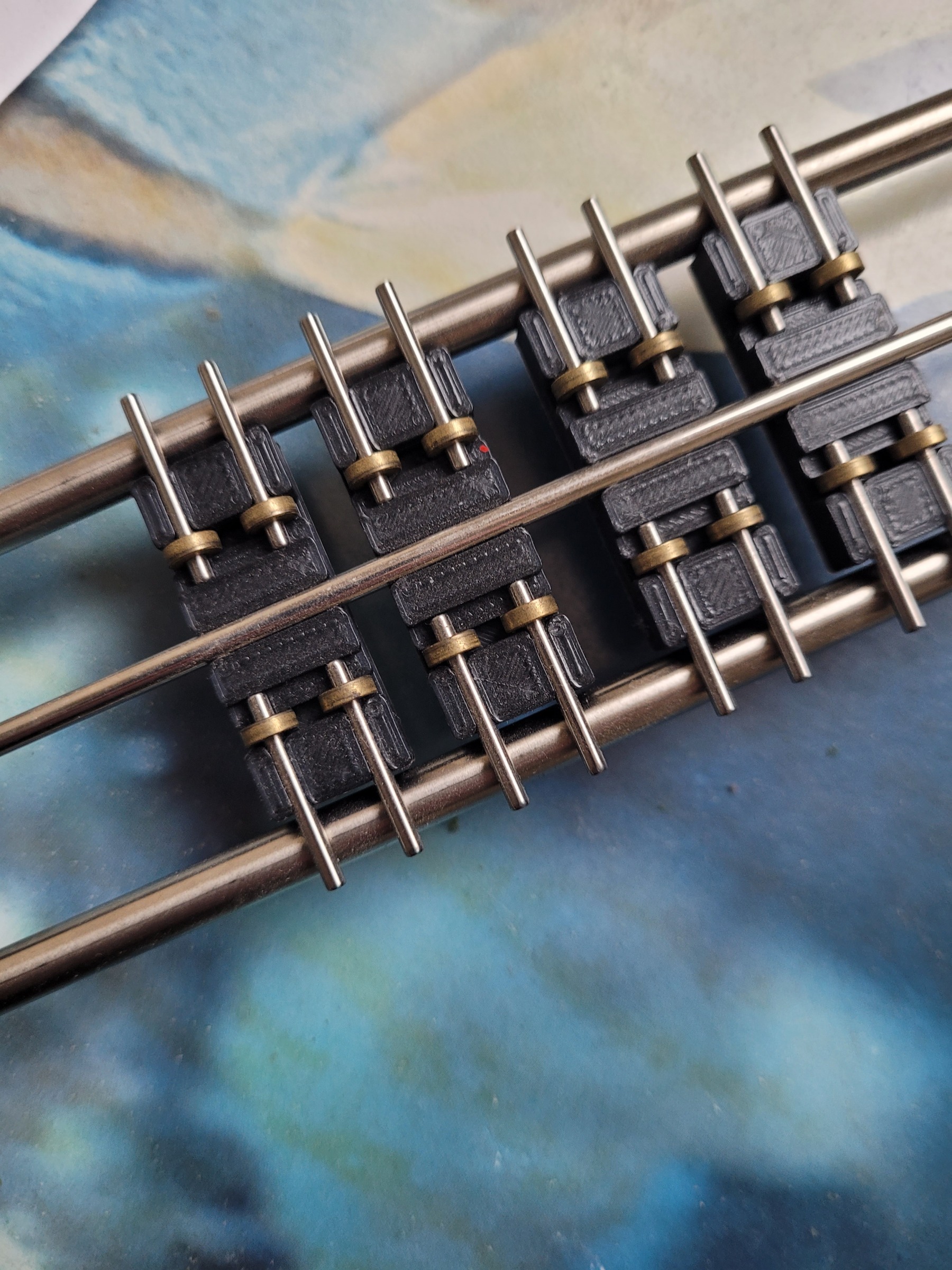

Hi,
Ik heb al even een rolllerbank voor testen etc...   (Geen idee van wel merk dat het is, aliexpress...)  Maar de rollers worden vies en af en toe heb ik ook het idee dat er geen goed contact is van de rollers naar de 2 buitenste geleiders....  Dubbele ellende dus...
Na even googlen vond ik de Busch 1800 "rollers"   Die lijken mij wel iets...   Heeft iemand hier ervaring mee of deze prettig werken en of er wellicht soortgelijke oplossingen zijn die ook prima werken?
Die losse rollers lijken me handiger dan de vaste rollerbank...
Met vriendelijke groet,   Ronald

Ik heb een Zeller rollenbank van m'n winkelier ModeltreinExpress. Daar is weinig mis mee en ik gebruik dat ding met regelmaat bij onderhoud van materieel en om nieuw materieel na decoder plaatsing in te stellen en in te rijden. Wie kijkt naar de rollers ziet dat deze een beetje bol / taps zijn aan de binnenkant waardoor het wiel z'n weg vindt en er altijd contact is, in tegenstelling tot de goedkope China rollers die plat zijn of de kogellager rollers.
Na verloop van tijd gaat er vuil / stof tussen asje en messing roller zitten. Het is dan zaak het even schoon te maken door de asjes uit te nemen, zie het zwarte plekje. Eventueel kun je het messing rollertje op het loopvlak even oppoetsen met een railgummetje en dan is zo'n ding weer als nieuw.
Gr, Ben.

Allen hartelijk dank voor de reacties.
Ik heb inderdaad zoals al genoemd geen taps of schuine rollers maar recht toe recht aan. Ook heb de zeller rollerbank gezien voor 10 assen
Maar ik ga eerst de rollerbank schoonmaken met mijn railgum want ik wist niet dat je de rollers eruit kon halen.   :)  De foto's waren verhelderend....
En anders wordt het een zeller  :)

Ik heb de rollerbank op een luie manier gepoetst..   ;D    Wieltjes eraf, een M2 (of zoiets) boutje & moertje gepakt, wieltjes erop gezet...  Goed vastgezet en daarna de accu boor gepakt..... boutje met wieltjes in de accu boor en   ronddraaien op de railgum en weer blinkend schoon...  (en het werkt ook weer)
De loc wiebelt een beetje, ik blijf nog even zoeken....  Ik heb ook even gekeken naar de 10 rollerbank in de url hier beneden die wel afgeronde wieltjes heeft.  Is deze 10 rollerbank een goede aanschaf voor 2 rail locs?
