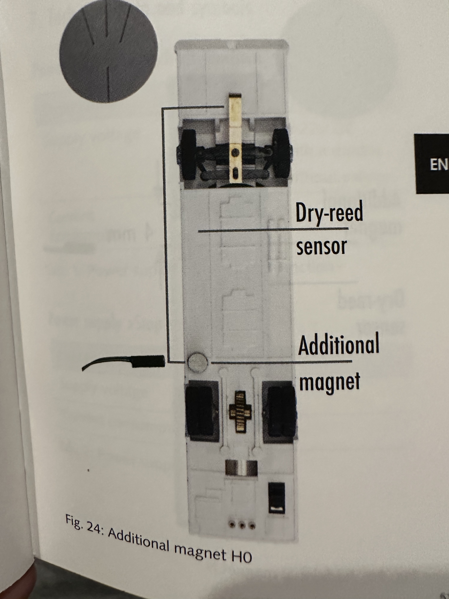

Bedankt! Ik ga m dan aan de andere zijde vastlijmen en de handleiding negeren. Helaas moet ik dan ook mijn sensor verplaatsen.
Zie hieronder de handleiding:
Fritsprt
Berichten: 2611
Re: additionele magneet voor splitsing stopt de aandrijving
31 October 2023, 19:51:01 »
De foto die je bijvoegd geeft duidelijk aan dat de reedschakelaar vlak achter het voorviel zit. De magneet komt achter de reedschkelaar en vóór het achterwiel. Ik zou de magneet niet aan de linkerkant gaan plaatsen want dan moet je de sensor ook gaan verplaatsen.
Groet Frits

Ik snap de plek van die additionele magneet op de tekening niet .
Dit is vlak achter de start/stop sensor , en met een sterk magneetje is de kans groot dat de auto stopt ( zie het probleem genoemd in de eerste post)
Ik zou dat magneetje zo ver mogelijk van de sensor plaatsen , en helaas zal je dan ook de sensor voor het wissel in de weg moeten verplaatsen .

De foto lijkt me toch erg duidelijk.
Het reed contact, om te stoppen dus, zit direct achter de voorwielen, aan de rechter kant in rijrichting.
Het magneetje dient aan de achterkant net voor de achterwielen geplaatst te worden, ook rechts in rijrichting.
Dus het schakelmechanisme voor bediening van de "wissel" dient ook aan de rechterkant van de rijbaan ingebouwd te worden.
Wat is daar onduidelijk aan ?

Bij een bus is dat ver genoeg weg van de reedschakelaar om die niet te beïnvloeden. Ik zou hem lekker eerst vlak voor het achterwiel plakken. Faller adviseert dat niet voor niets

De foto is inderdaad heel duidelijk, maar als ik de magneet daar plaats schiet hij naar voren toe en dan beinvloed die de reed sensor.
Maar uit alle reacties zijn me wel de oplossingen duidelijk geworden:
- magneet zoals op foto maar dan vastlijmen
- magneet naar achterzijde bus
- magneet naar andere zijde en sensor verplaatsen.
Dus inderdaad probleem opgelost
