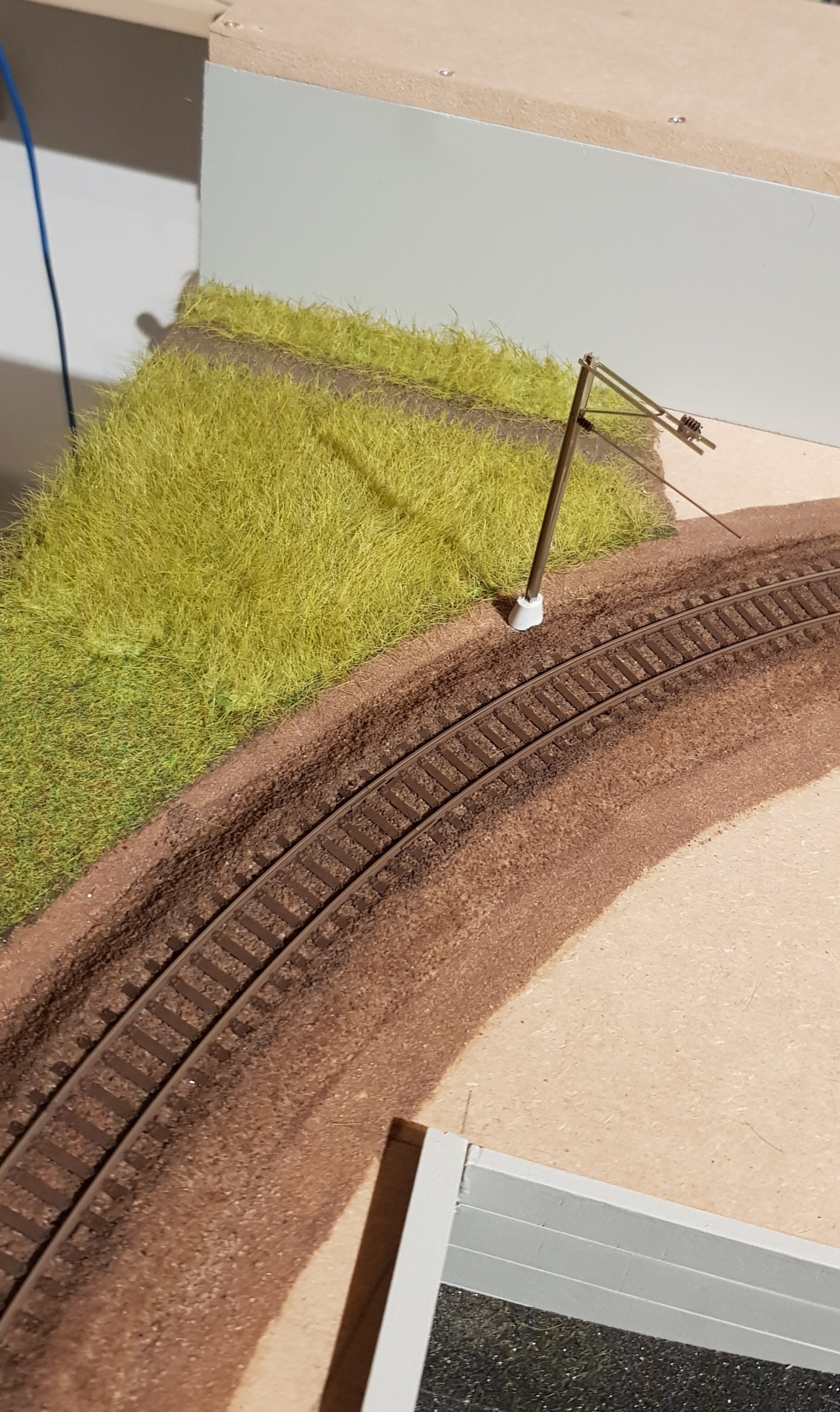

Zelf gebruik ik Roco line met bedding voor schaduwsporen en het plan is om Roco line zonder bedding voor de zichtbare sporen te gebruiken. Voordeel van de bedding is dat het geluid dempt en dat je geen ondervloer nodig hebt. Wisselaandrijving is ook makkelijk in te bouwen.
Ik heb het bij mijn vorige baan ook in het zicht gebruikt en bewerkt. Bedding los halen, roestbruin gespoten en daarna ballast er overheen en drybrushen. Was best tevreden met het resultaat.
