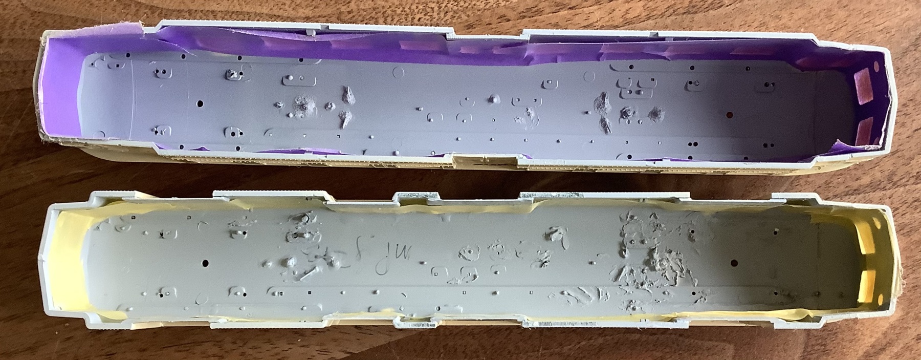

Tja, ik loop nu wat op zaken vooruit, maar die Mastica deuren zorgen wel voor wat hoofdbrekens. Ze vallen namelijk behoor ver naar binnen, wat betekent dat je, bij wijze van spreken, het zamac bodyblok van de motorwagen behoorlijk moet uitfrezen/ hakken/ slijpen, teneinde ruimte te geven aan die deuren. Die heb ik ook al behoorlijk afgevijld aan de binnenkant, maar toch moest er behoorlijk wat van af. Als ik het zou overdoen, zou ik FRIE heel aardig gaan aankijken, een mooie pot bier voor ‘m kopen en vragen of ie losse geëtste Mat46 deuren zou kunnen leveren voor deze klus. Dat zou een behoorlijk stuk kunnen schelen in het ruimwerk op dat zamac-blok van die mBD (want je etsplaatje is 0,3 mm dik, en dat scheelt best wel wat slokken op een borrel/biertje ;D).
Het sloopwerk aan de bodem en interieur van de  mC was beduidend minder spectaculair (want allemaal kunststof). Zie plaatje hieronder van de binnenkanten van beide bakken.
Dat zamac geval van de mP zet ik, net als het binnenwerk voor de mDW, morgen wel ff op de plaat, is nu te donker boven ;)

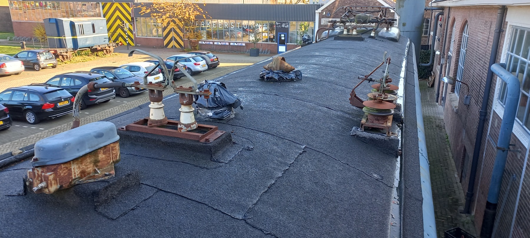

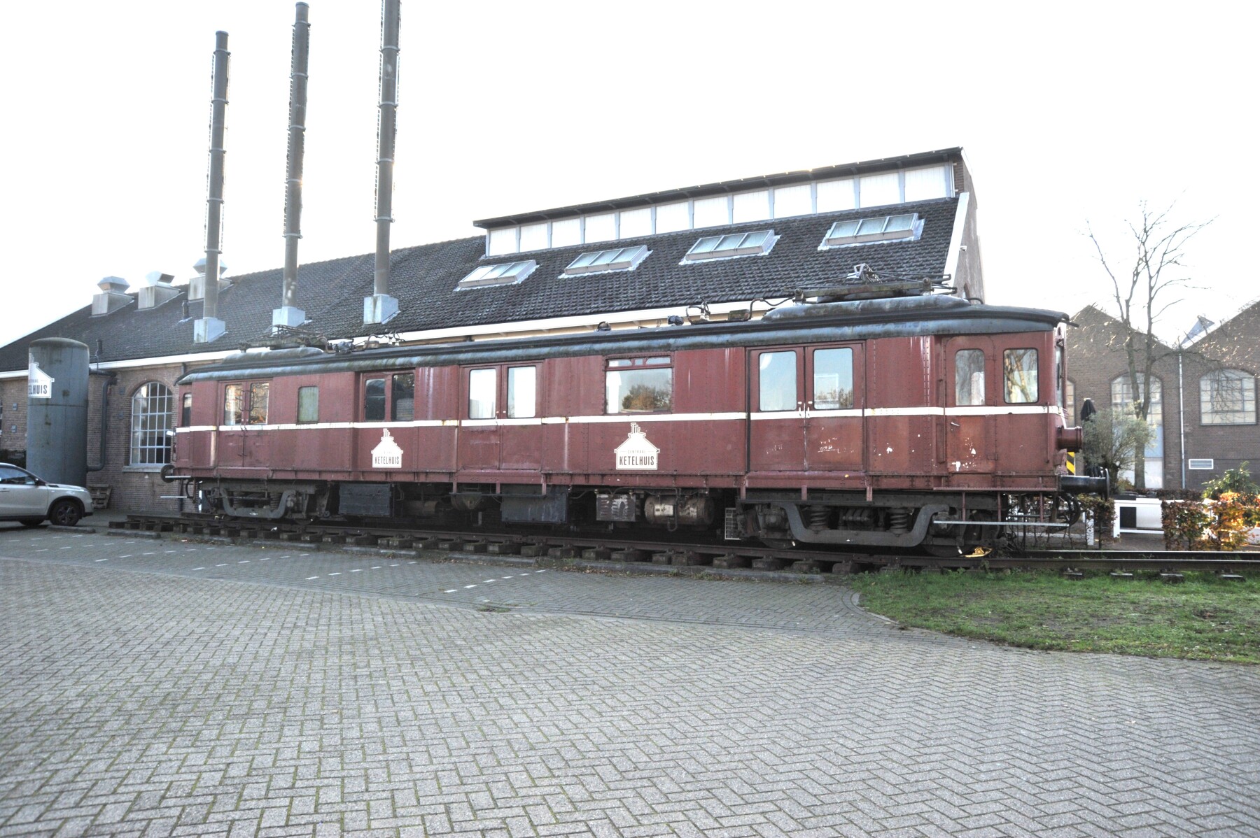

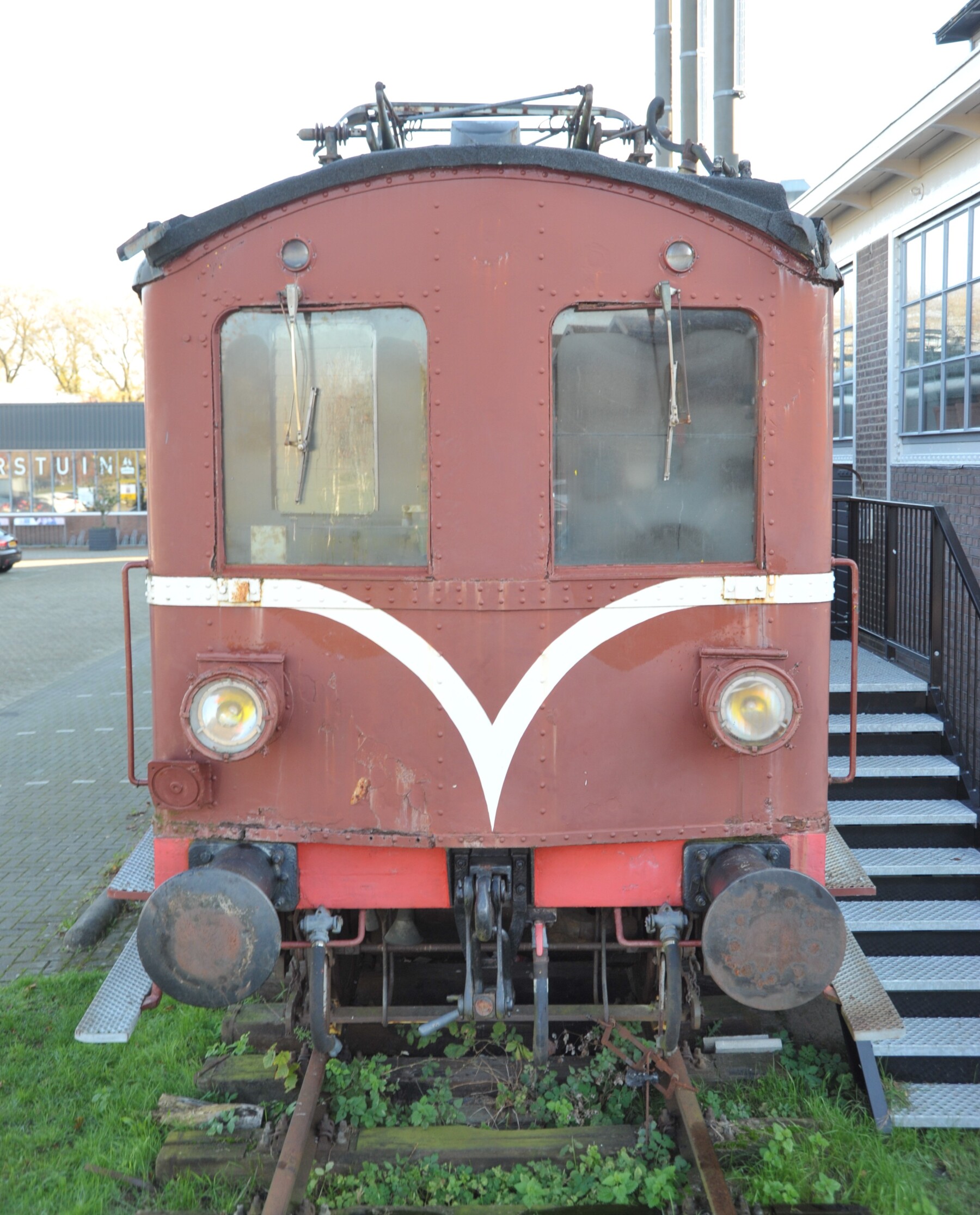

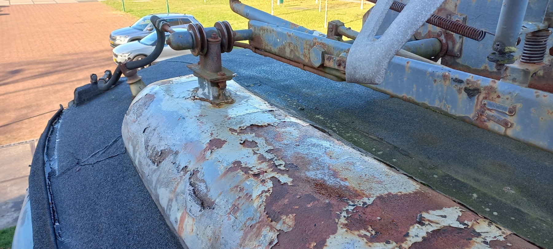

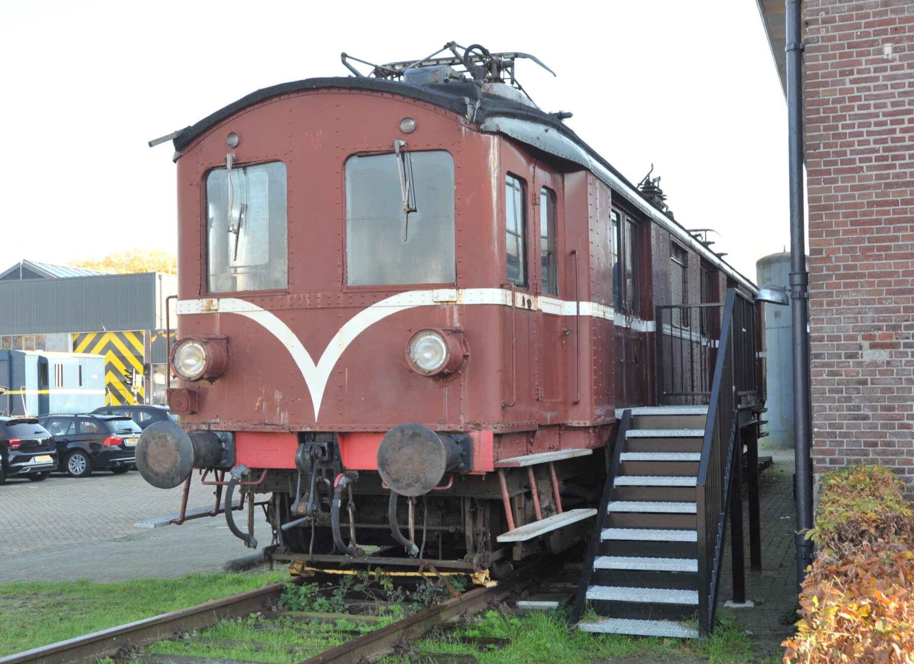

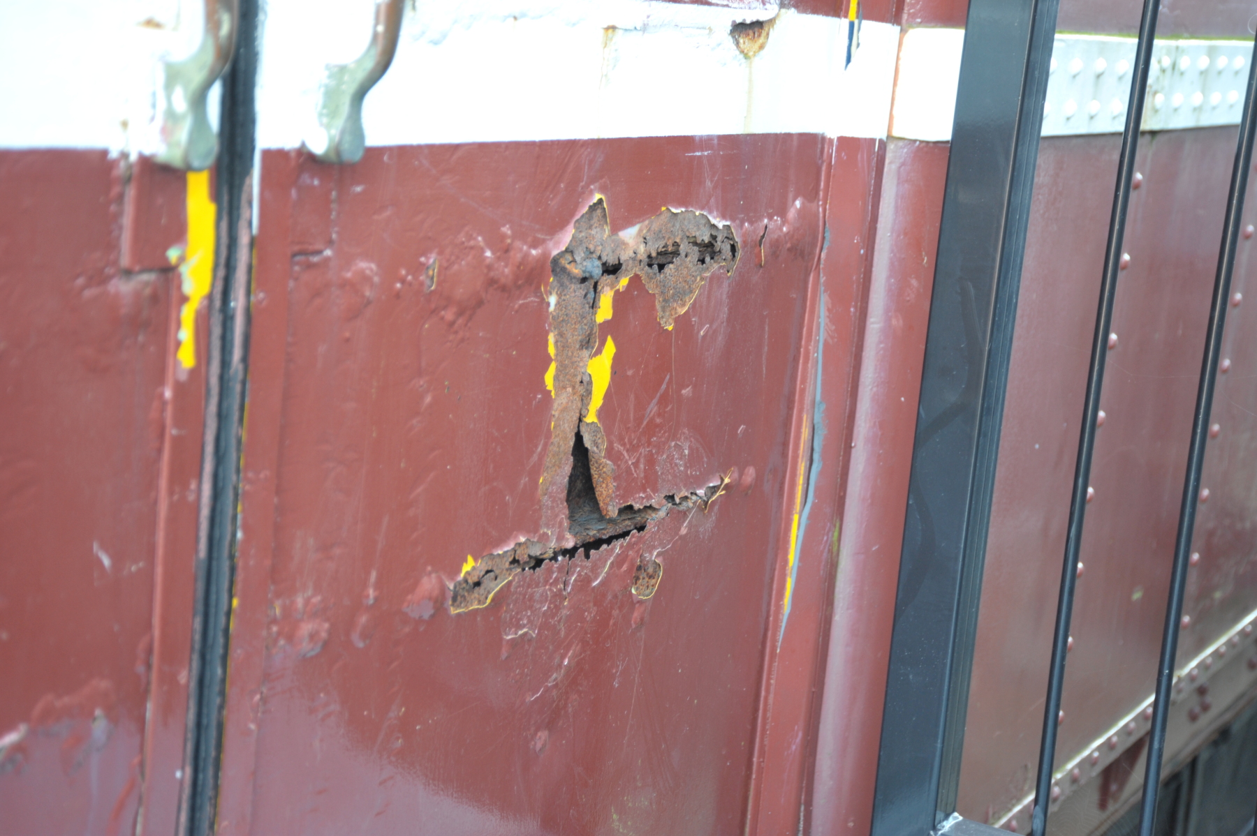

Nu ik even niet verder kan, wil ik jullie wat foto's voorschotelen van de JULES in de uitmonstering zoals ie in 2013 (dacht ik) van de STIBANS is overgegaan naar HERIK RAIL. Het rijtuig staat op een solitair stuk spoor naast het ketelhuis van de voormalige Wagenwerkplaats in Amersfoort. De foto's zijn genomen op 14 november 2022 door ondergetekende. Zoals te zien is het grootste deel van de leidingen verwijderd, alleen die van de vonkhoorn naar de pantograaf en de luchtslang, ook naar de pantograaf. De verdere foto's spreken voor zich denk ik.
« Laatst bewerkt op: 28 October 2023, 16:01:51 door Rob Ellerman »
