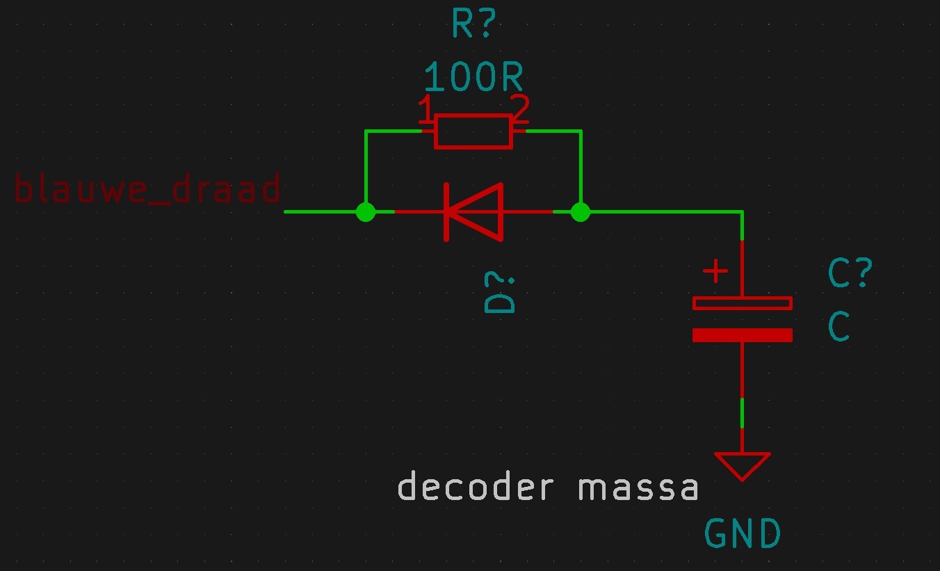

Ik heb een mooie Piko 1100 die op gewone, schone rails prima rijdt. Op wissels etc
Verdwijnt af en toe geluid. Kan ik daar een grotere elco inzetten om het probleem op te lossen?

Hoewel dat een zeer goede oplossing is
, is het ook aan de prijs. Een losse elco heeft misschien minder energie in de opslag, maar als dat nou genoeg is. Dan waarom niet lekker cheap doen?
In principe kan je in elke decoder een elco stoppen. Deze moet dan achter de gelijkrichter komen. Dat is dus de blauwe draad en de decoder massa. En je doet er goed aan om een 100R weerstandje en diode te gebruiken. De weerstand moet de oplaadstroom beperken en met de diode kan je de weerstand bypassen om je trein te voeden.
Maar sommige decoders (ik meen dat esu's dat hebben) die hebben al een voorziening aan boord. Dan kan je direct een elco oid aansluiten en dan moet je een of andere CV programmeren. Maar dat bovenstaande schema werkt altijd, met of zonder CVs

Dit is een standaard Piko met Piko decoder. Er zit toch standaard een elco in of niet?
Berichten: 26709
Re: Piko 1100 en condensator capaciteit
21 October 2023, 21:51:26 »
Een decoder begint met een bruggelijkrichter, meestal bestaande uit vier aparte diodes.
Daarachter zit inderdaad een elco, maar die heeft een lage waarde. Dat kan ook, omdat bij digitale spanning de spanningsloze periode tussen een positieve en een negatieve impuls vele malen kleiner is dan bij een 50Hz sinus.
En die moet ook een lage waarde hebben, omdat anders de stroombeveiliging van de centrale aanspreekt door de laadstroom.
Je kunt wel een grotere elco toevoegen, maar die moet achter een weerstand die de laadstroom beperkt, zoals Bas laat zien.

Nogal wat geluidmodellen hebben al een extra ingebouwde elco, of twee. Mogelijk gaat Ivo ervan uit dat de Piko 1100 met geluid die ook heeft en vraagt dan of die kan worden vervangen door een exemplaar met meer capiciteit.
Alleen kan ik in de gebruiksaanwijzing met explosietekening en zo, geen elco terugvinden.
https://www.piko-shop.de/is.php?id=25056
Als die er inderdaad niet is, wordt het toch aan de decoder solderen. Misschien ook wel een uitdaging om plek te vinden.
Deze valt wel mee denk ik. Ik lees dat dat ding een PluX22 stekker gebruikt, daarmee moet je de decoder massa makkelijk kunnen vinden. En uiteraard bij die diodes aan de onderzijde, daar kan je makkelijk draadjes aan krijgen. Die kan je haast niet missen.
Met een beetje mazzel kan je wel een aansluitpunt vinden op de draagprint van de 1100.

Bij een PluX zitten ze naast elkaar, de massa op pin 5 en de plus op pin 6.

Met plek bedoel ik plek om een elco kwijt te raken Bas.
Zo’n Piko 1100 met geluid zit behoorlijk vol.

Hallo allemaal,
Ik rij met Fleischmann Profi.
Ik heb meerdere Piko loks die overal probleemloos overheen rijden. Daarom was ik ook wat verbaasd. Bij mijn weten zitten in bv de 2200, de 2000 elco's. Dus was in de veronderstelling dat het hier ook was.
Ivo

Er zijn overigens verschillende aanbieders die platte uitvoeringen aanbieden op basis van tantaalelco’s. Moet genoeg zijn om het geluid aan de praat te houden. Niet goedkoop.

13 euro als je googled valt best mee voor 400ù maar een 400ù /25 volt is ook heel klein

Ik zal hem eerst eens open maken, kijken hoeveel plek er is.
