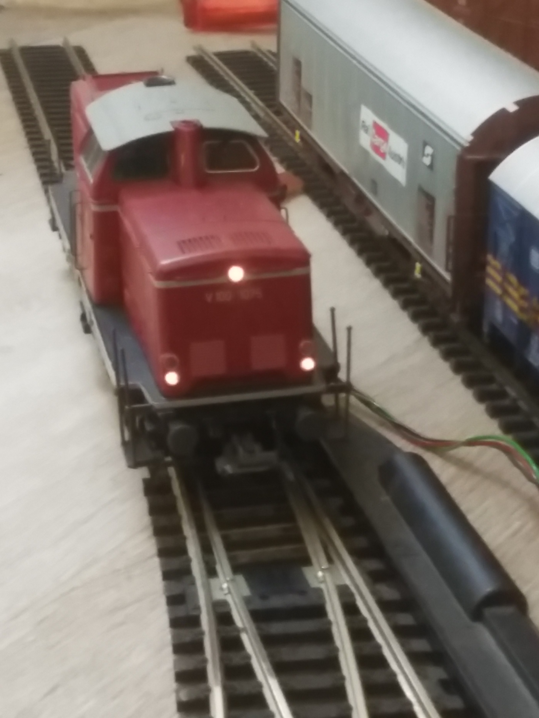

Geachte modelspoorders,
Sinds enige tijd ben ik bezig met analoge Roco locs te voorzien van LED lampjes voor de frontseinen - met name de modellen waarvan ik de lichtopbrengst te gering vind. Bij de ÖBB Rh 2045 moesten hier ledjes van Digikeijs (inmiddels helaas failliet...) aan te pas komen, aangezien deze standaard nog voorzien is van draadlampjes, aan de printplaat gesoldeerd. Dit was een ongelooflijk gepriegel met dus de ledjes (amper met het blote oog te zien, zolang ze niet aan zijn), weerstandjes, krimpkousjes en soldeer... maar het is gelukt. Je ziet de frontseinen nu vanuit vrijwel stilstand, terwijl de draadlampjes nooit echt op volle sterkte licht gaven, aangezien die voor 16 of 18V zijn i.v.m. de decoder aansluiting voor digitaal rijden.
Het kan ook gemakkelijker, zoals in het geval van de oude V100 van Roco uit begin jaren 90 - zie foto (gemaakt terwijl de loc nog nauwelijks beweegt).
Met dank aan ledjes van Schönwitz, met dezelfde afmetingen als een oud MS4 lampje (zoals veel toegepast in oudere Roco locs). De lichtopbrengst is fenomenaal. 's Avonds wordt ca. 30 cm van de baan voor de loc verlicht. Dit was een loc met totaal vier gloeilampjes voor front- en sluitseinen. De sluitseinen heb ik overigens niet vervangen, aangezien er dan overspraak optreedt, wanneer je die ook door LED vervangt.

Zo'n LED die eigenlijk niet hoort te branden, maar dat wel doet... is waarschijnlijk het gevolg van overspraak: een LED heeft maar heel weinig energie nodig om licht te geven. Een kleine lekstroom van elders uit het circuit kan al voldoende zijn om dit te veroorzaken.
