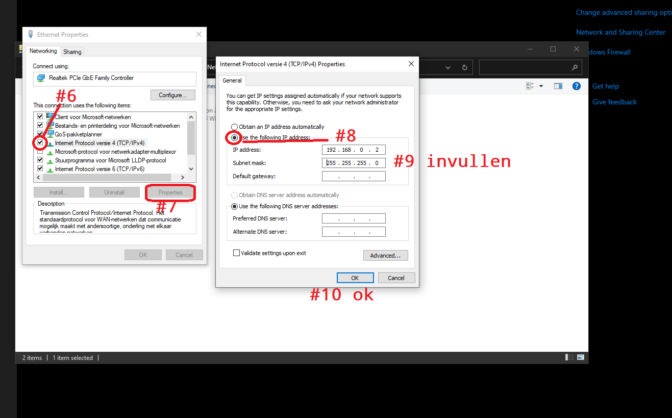

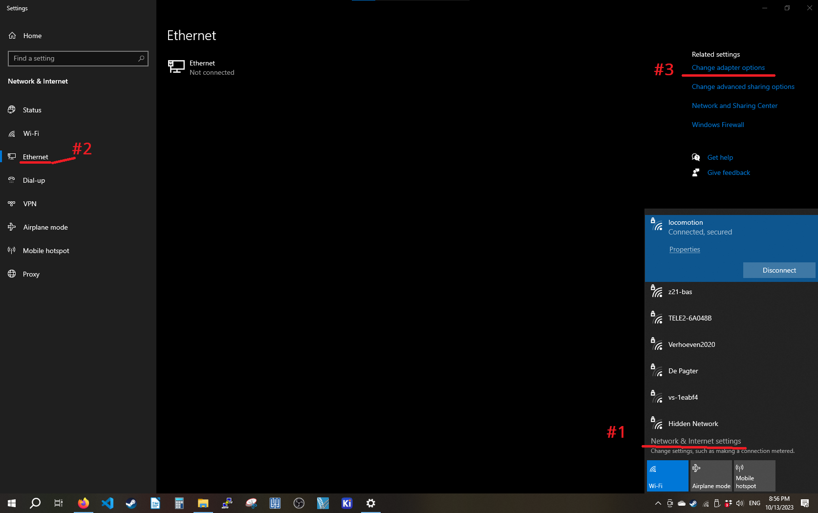

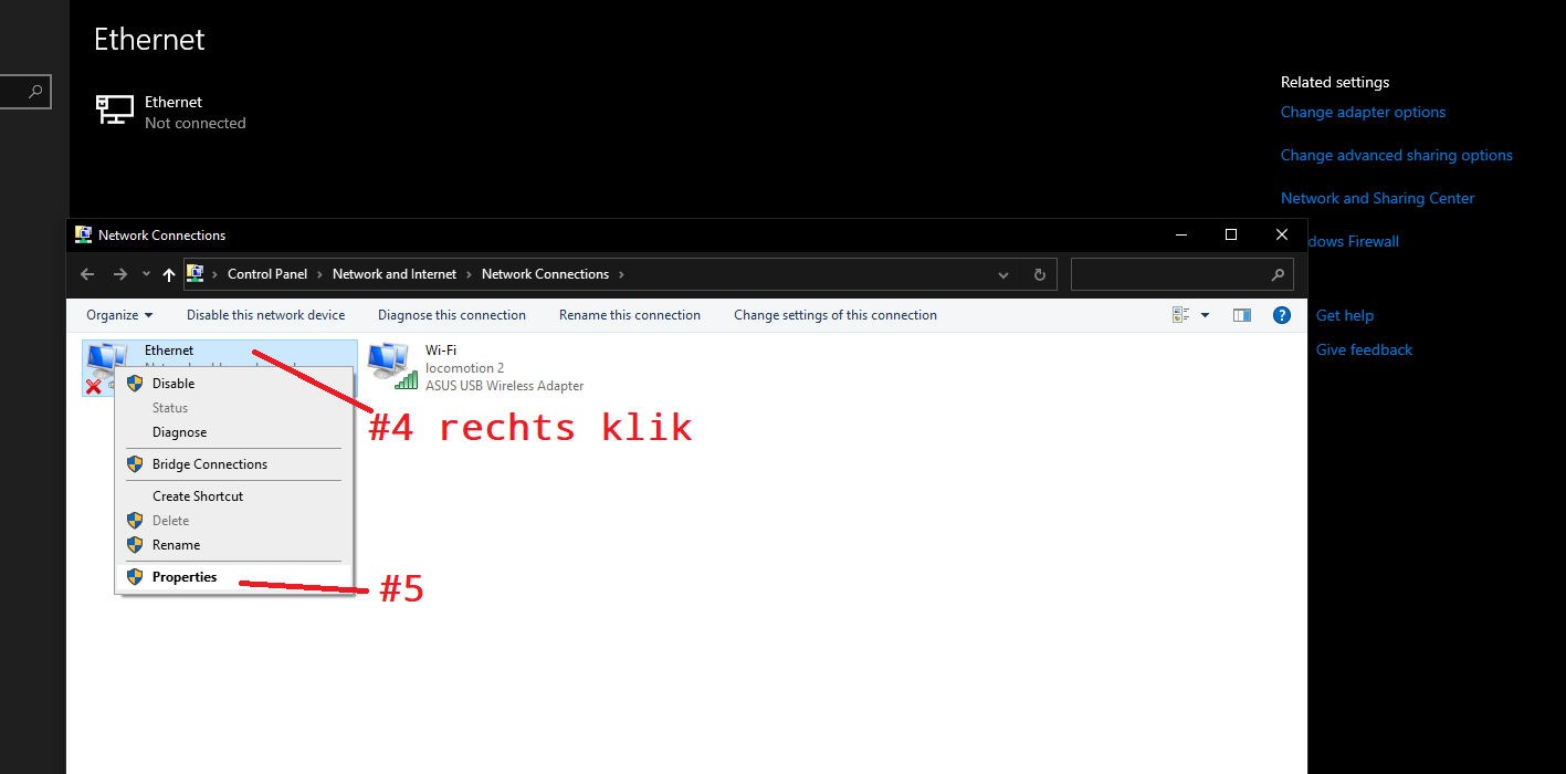

je kan de z21  benaderen met door in het z21 maintanace tool ip adres 192.168.0.111 voor de z21 in te vullen.
soms heb je een ethernet kruis kabel nodig als je kabel tussen je pc en z21 rechtstreeks hebt
ook moet de windows firewall tijdelijk uitgeschakeld worden daar het programma een udp port gebruikt
vriendelijke groet
Gerard

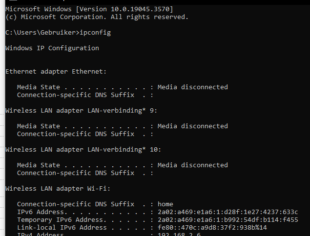

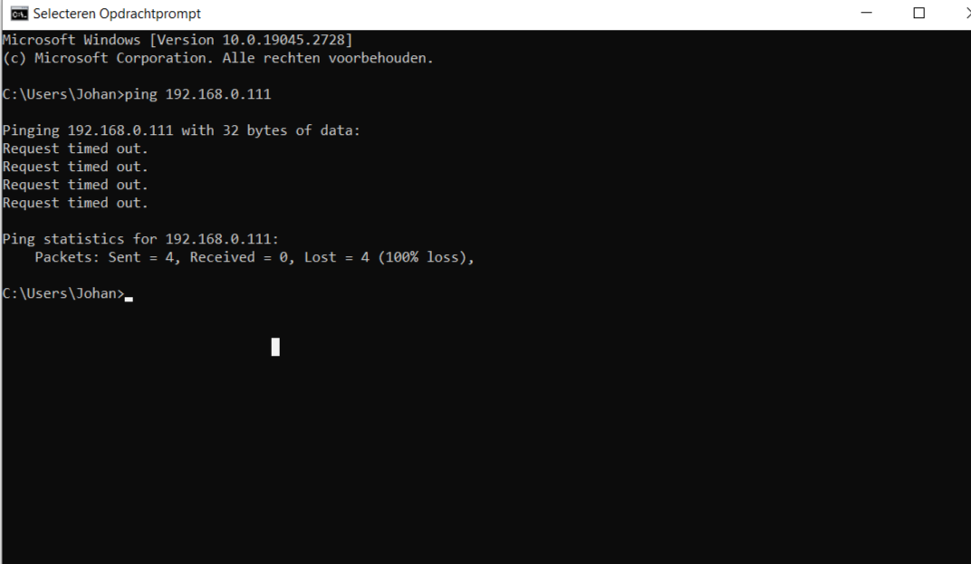

Nou je kan altijd de maintenance tool gebruiken zonder freischalt code. Dat moet je ook kunnen, want je hebt namelijk die tool nodig om je z21 te kunnen freischalten in de eerste plaats. Anders zou je een kip-ei probleem hebben.
@Johan, heb je al geprobeerd om je z21 te pingen?
Wat trouwens erg veel helpt zijn screenshots van dingen. Ik wil eigenlijk zien dat je ethernet IP v4 settings goed staan en dat je je z21 kan pingen. Geen beschuldigingen hier hoor, maar je zou niet de eerste zijn die beweert A gedaan te hebben en toch B had gedaan.
Ik zou zeggen, ram op de windows knop, tik in 'CMD' en druk op enter en voer dan 'ipconfig' in.
En daarna kan je ook meteen pingen: "ping 192.168.0.111".
Dus hit us with d'em screeshots please  :angel:

Hier een schermopname van de ping actie
Groet Johan Westhoeve.
