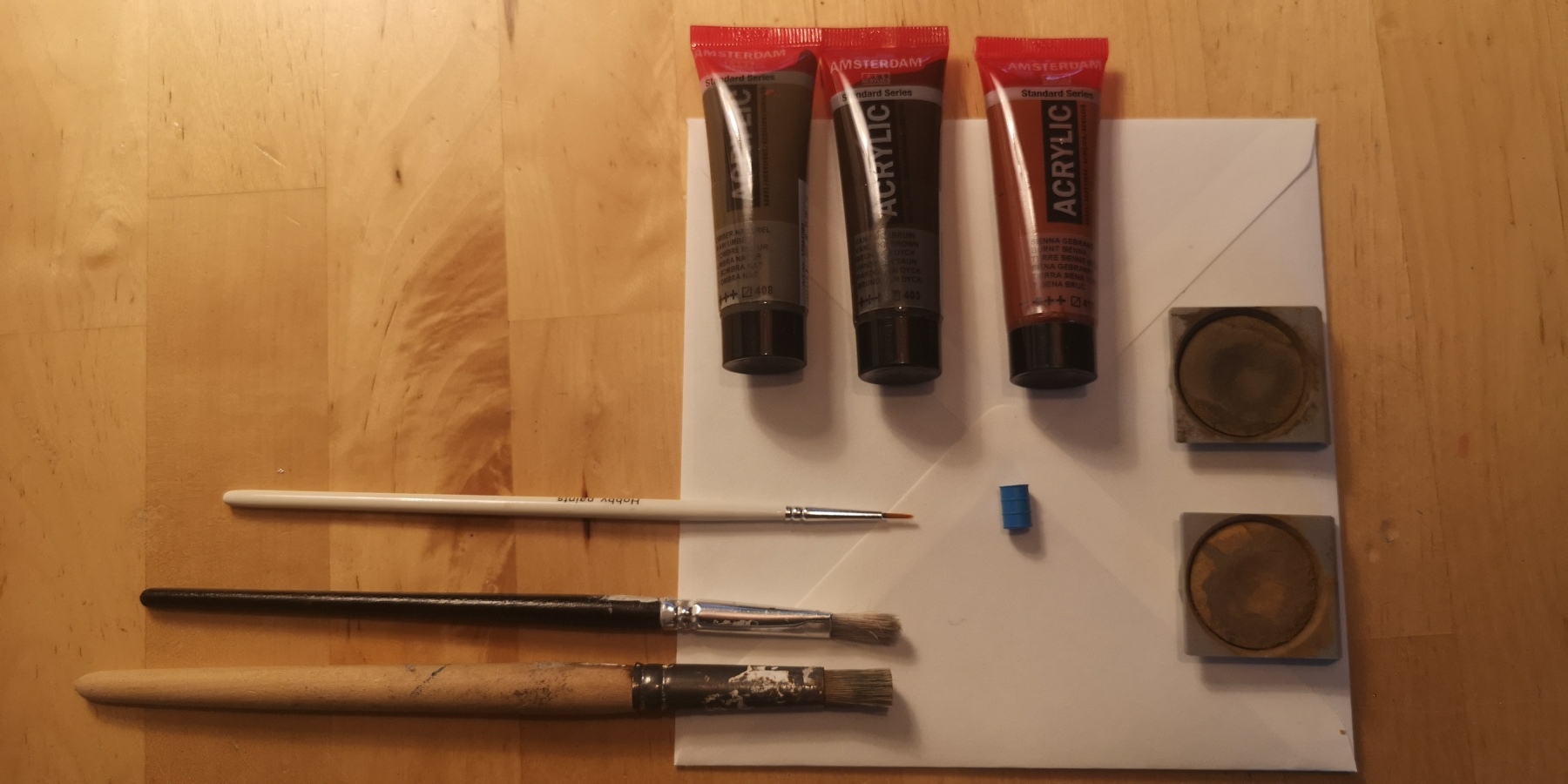

Men neme een blauwe ton.
Een ruige borstelkwast
Een ultrafijn penseel
Acryl vervuikleuren
Met de ruige borstel de kleuren oppikken, kwast droogborstelen en de resten aan de kwast op de ton uitkwasten. Niet voorzichtg, maar ruig dus. Niet schilderen, maar borstelen. Dan hebbie de basis.
Met het fijne penseel pik je vervolgens telkens een beetje verf aan de vrijwel droge kwast, smeert t uit op een vochtopemende ondergrond, wcpapier, pap zakdoek oid en tipt her en der voorzichtig op t vat, smeert wat uit, schildert vooral de randen van t vat daar waar je aanslag of roest verwacht. Gebruik meer kleuren naast elkaar. Schroom niet verkeerd aangebrachte verf met je vingers weg te wrijven.
Stug doorgaan tot het er uitziet als een min of meer echt smarrig vat.
Is niet moeilijk. Vooral goed een voorbeeldvat bekijken en vooral niet dat willen kopieren. Het gaat om de indruk.
Dit vat kostte me 20minuten ofzo. En dat zit m vooral in t penseelschilderen.

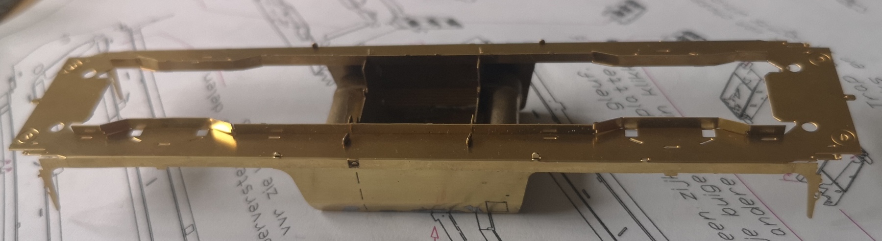

Start.
Zee. Land.
hrp
Berichten: 4226
Re: Zee. Land.
Reactie #175 Gepost op:
09 December 2023, 19:43:45 »
Start niet!
Ronald
Huup
Berichten: 8457
Re: Zee. Land.
Reactie #176 Gepost op:
09 December 2023, 20:13:00 »
Klopt.

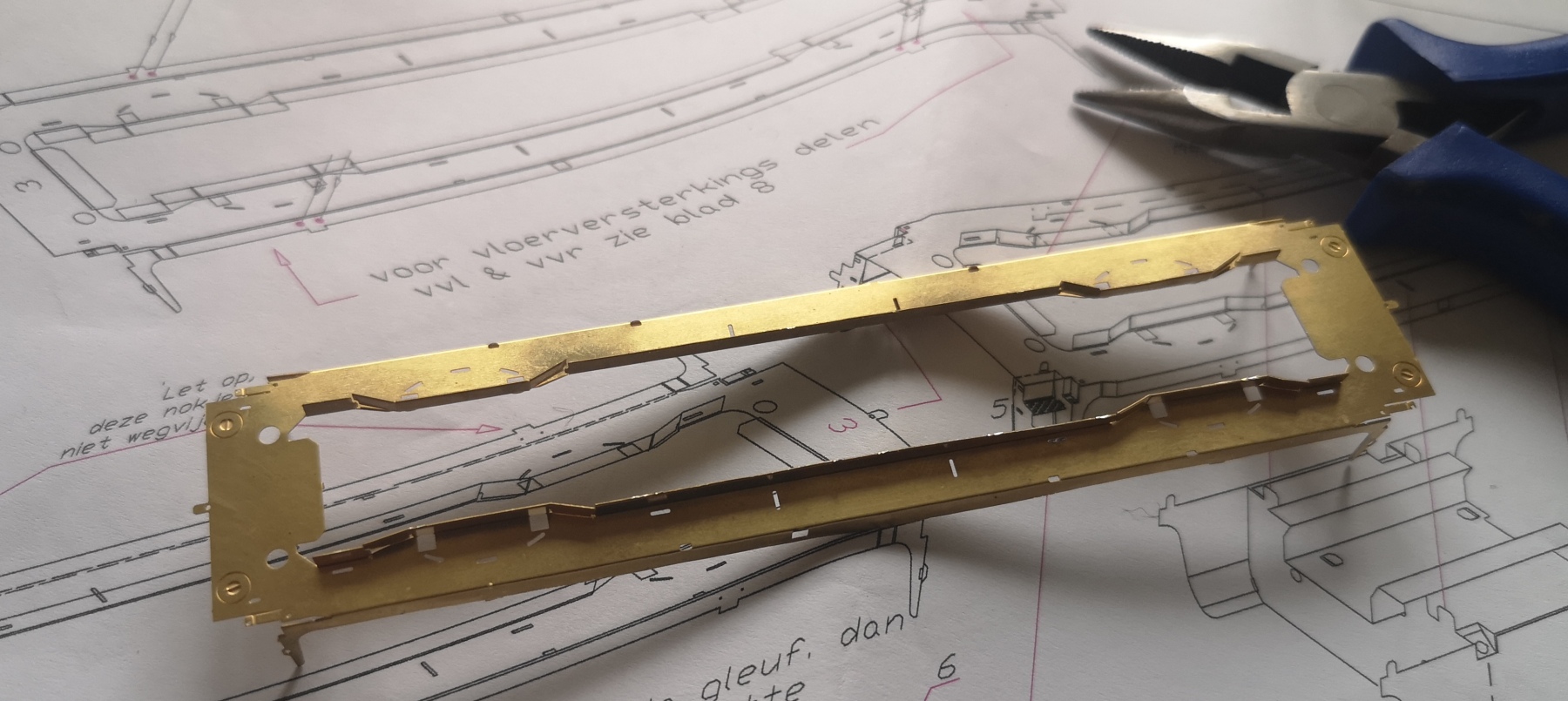

@Huup,
Knap hoor!

Hans, deze had je nog tegoed 🙂
De tubeverven zij umber naturel, vandijck bruin en gebrand sienna.
De twee bakjes goede waterverf van Pelikan, nr 81 en 192, of wat er van over is na jaren...
Het fijnste kwastje is een 2/0 van Panduro.
