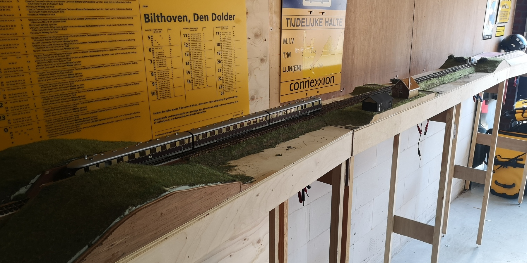

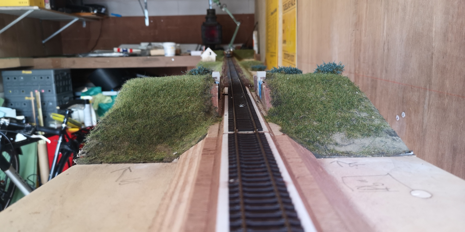

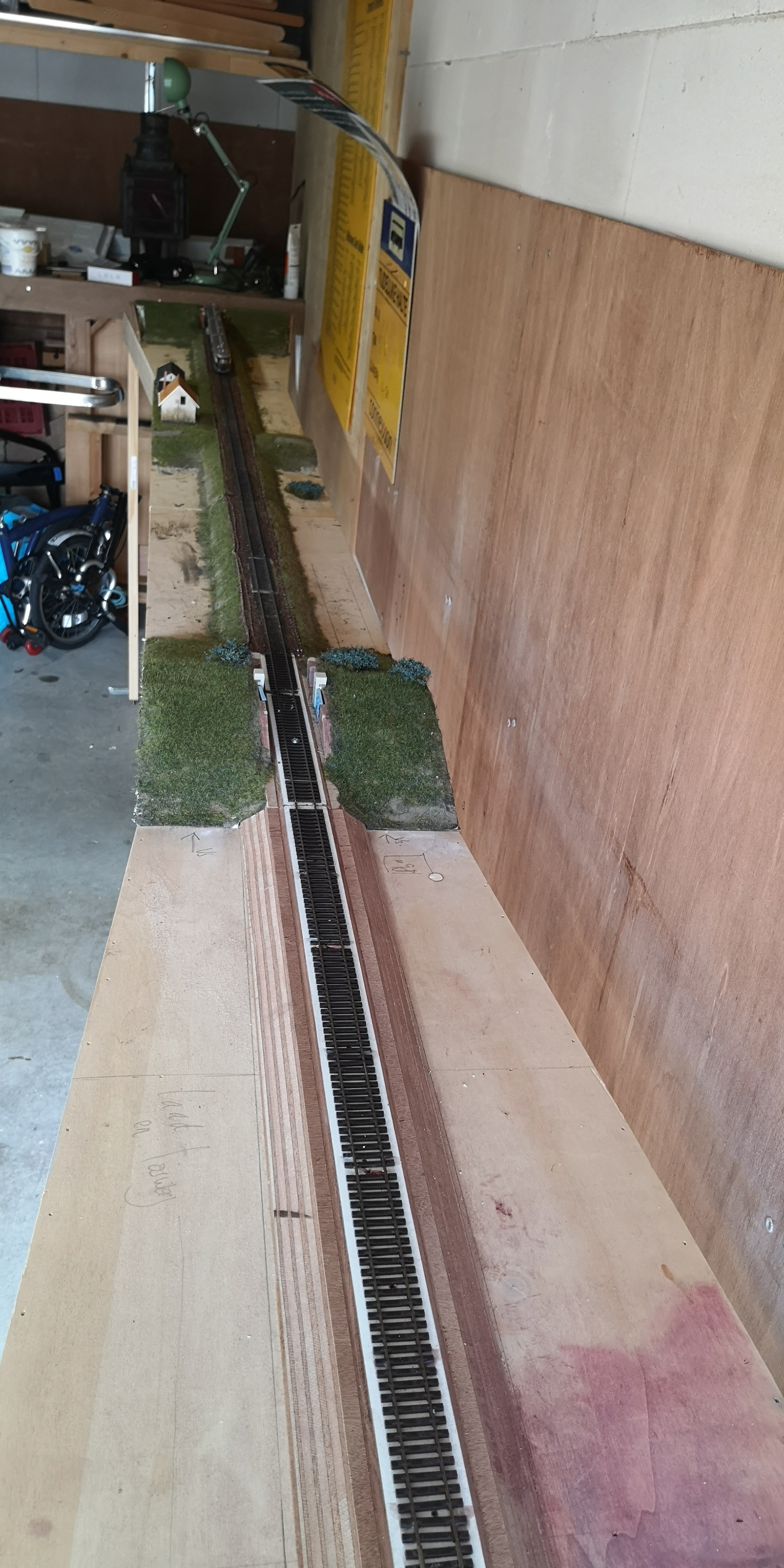

De vier modules op een rij. Op de staande foto nadert vanuit Vs een VT137. Mja.
De voorste module maakt onderdeel uit van de toekomstige aansluiting Rilland Bath. Die is dus nu nog kaal in afwachting van bak 5.

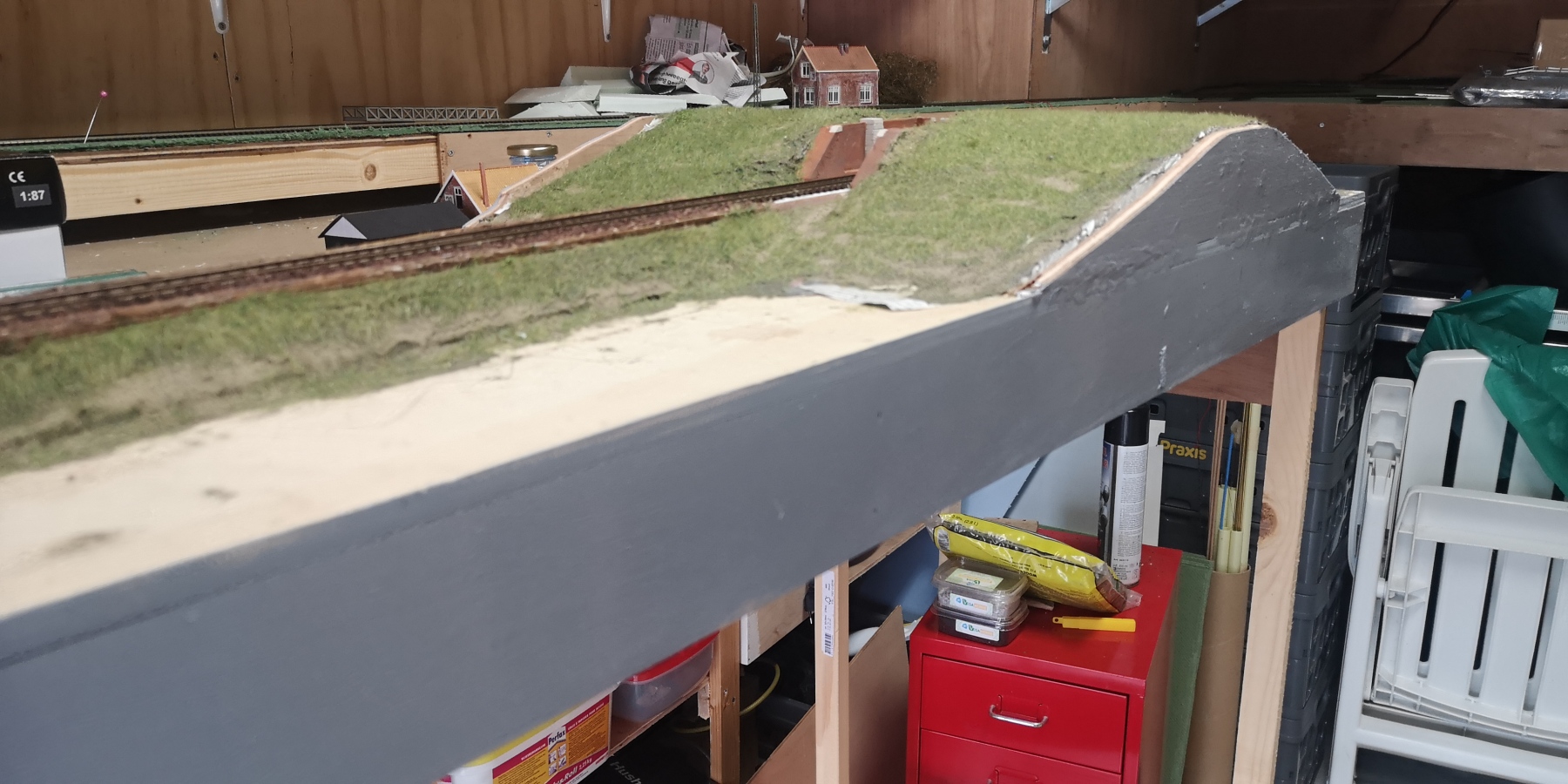

Verf gekocht voor de modulekasten en naden, kieren en gaten dichtgespachteld.

Zilvergrijs, naar het schijnt....

Het is een voorgeschreven kleur. Zelf had ik liever zwart......

Bij Fremo blijkbaar huis voorschrift grijs en bij Bnls matzwart.

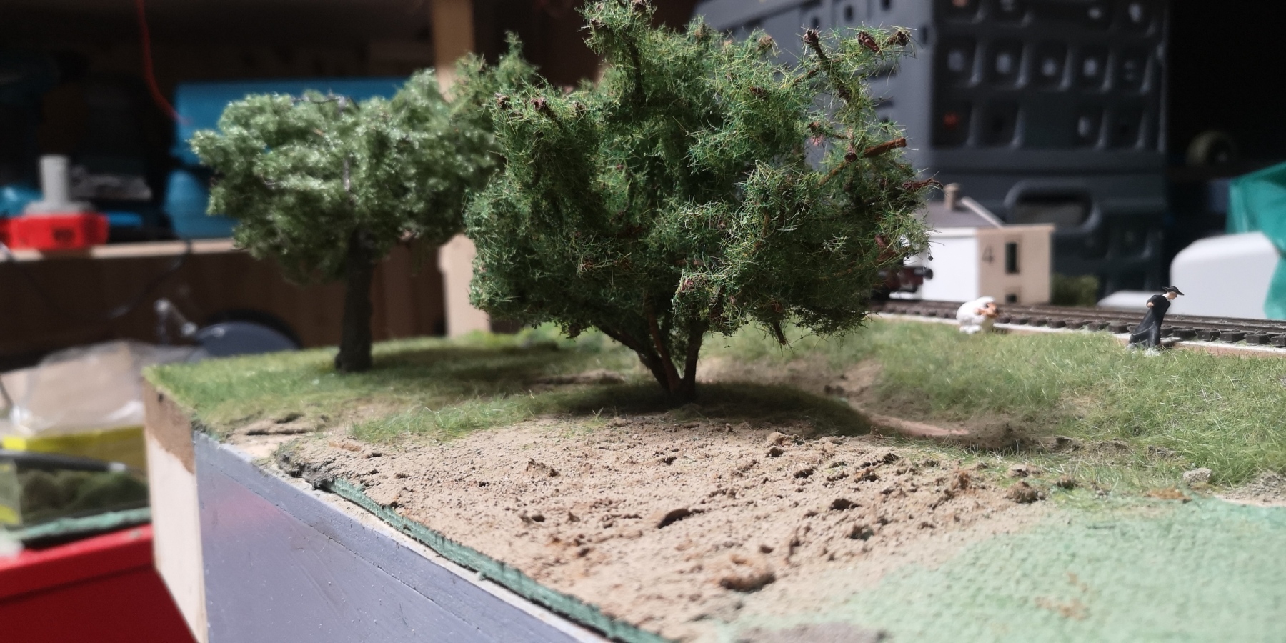

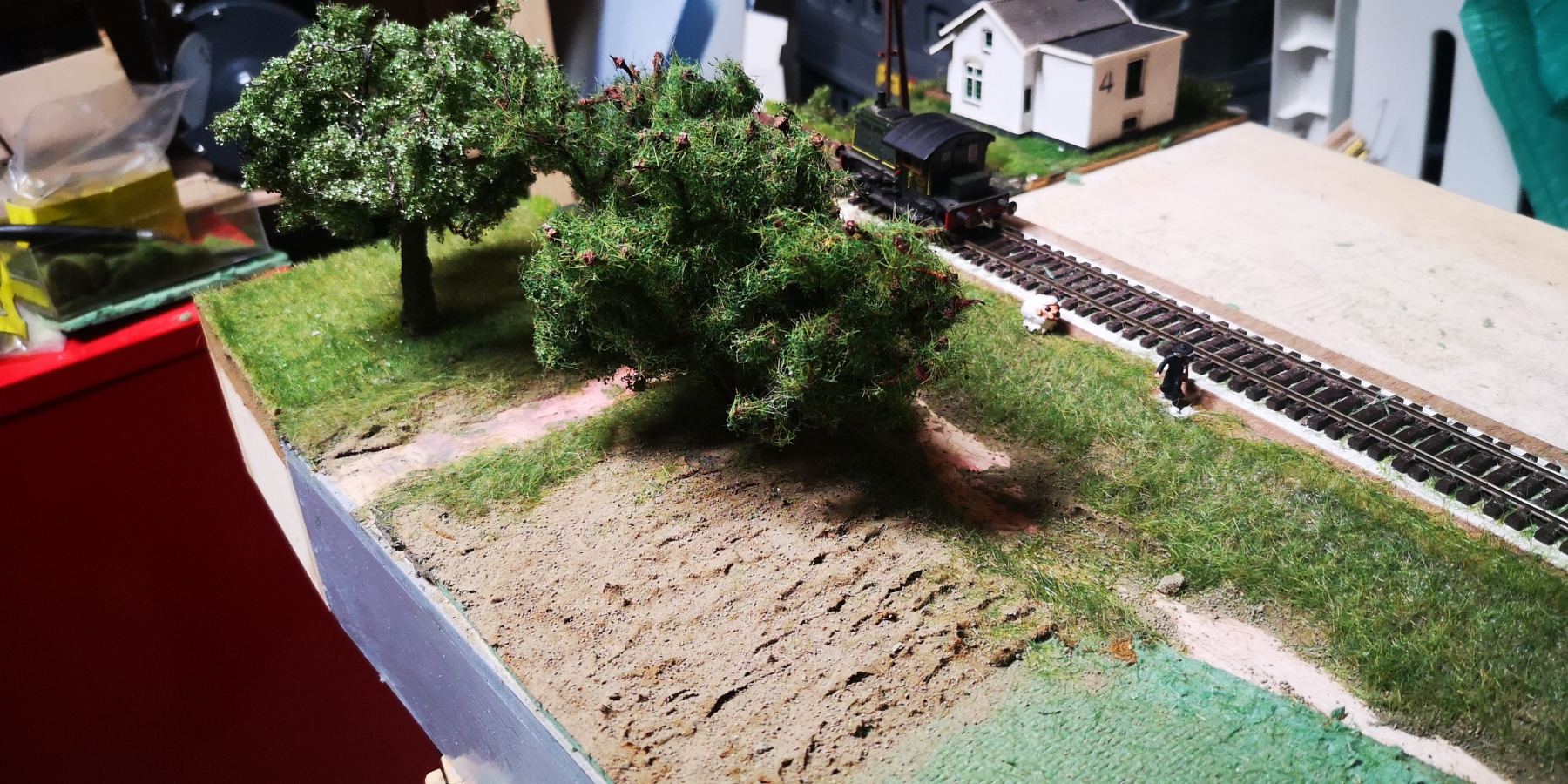

Buiten het ondergelopen deel gaat het leven 'gewoon' door. Poging tot akker. Commentaar welkom, als altijd.
De herdershond komt net voorbij. Stuk met de trein vanuit Limburg, maar het laatste stuk naar de verloren zielen zal hij moeten lopen.
Laatst bewerkt op: 21 November 2024, 13:28:53 door Huup

@Huup,
Bij de BMB ModuleBaan gebruiken we een donkere kleur grijs: RAL 7043 op onze bakken. Dat is een donkerder variant dan bij Fremo. Die bomen van jou zien er fraai uit. Heb je daar echte takjes voor gebruikt?

Ik weet niet hoe het vroegah was, maar naar mijn herinneringen zijn de Zweeuwse akkers altijd strak gelijnd en voorzien van duidelijke ploegsporen ivm de vette zeeklei. Een zandige grond is van nature losser en zal eerder naar de originele staat terug keren. Ik zou dan, voor een Zeeuws thema), zoals op bv deze foto in de PZC, overigens van een mooie (toepasselijk?) paardenploeg:
https://www.pzc.nl/van-de-lezer-zeeuws-nieuws/mijn-foto-eindelijk-kan-er-worden-geploegd~afd64349/?cb=178b5de0-d89f-4b55-9b5e-f1a17457246b&auth_rd=1
of dit:
https://www.zeelandnet.nl/foto/bekijk/foto/id/122994/vers_geploegd.html
Rogier
www.spoorijzer.nl

Ploegen is 1 fase in de tijd. Na het eggen is het vlak.
Dit lijkt idd kwa kleur meer op zand. Dat moet dus anders en vlak.
Die rechte akkers, dat klopt wel. Ik woon op Walcheren, daar is het wat minder. Ik ga s kjken hoe t bij Rilland etc is.
Duin aanZee II

Reactie #509 Gepost op:
21 November 2024, 17:29:50 »
Klompenbosjes ed vind je gelukkig bij Rilland ook nu nog. Maakt het wat minder saai allemaal.
