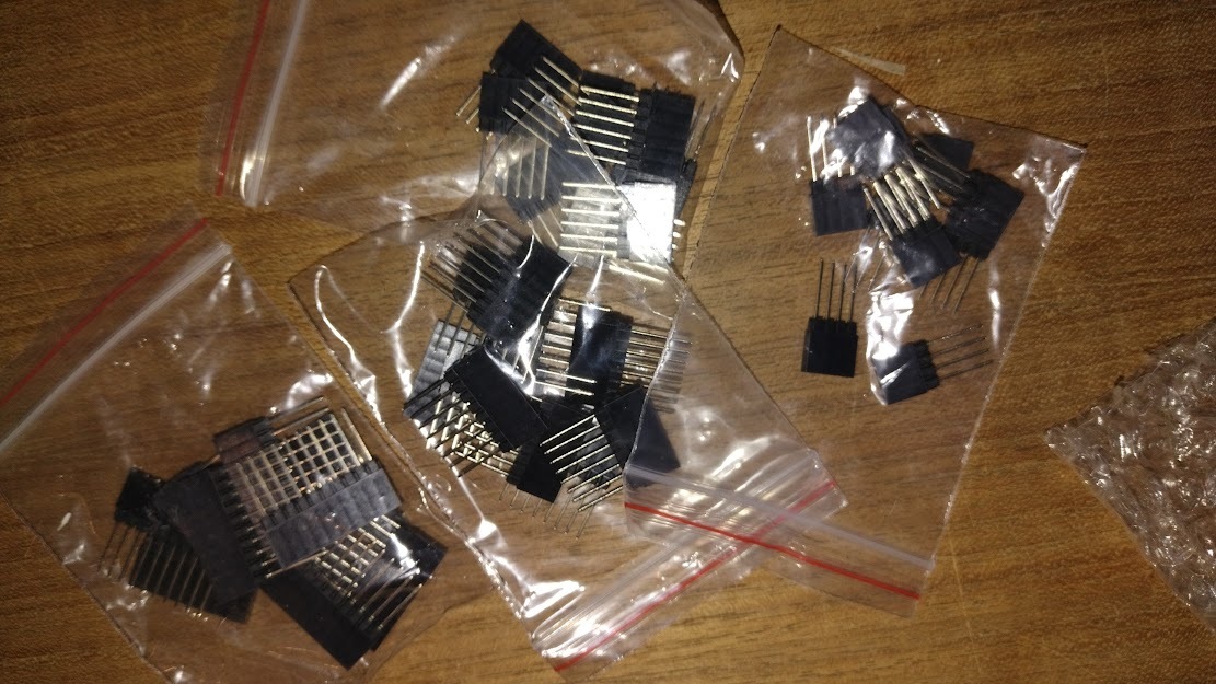

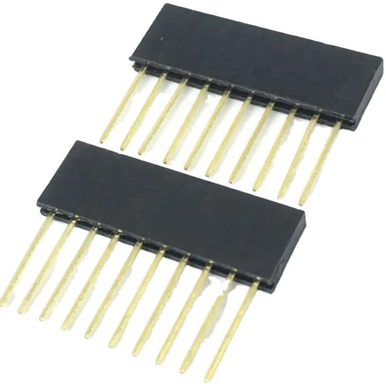

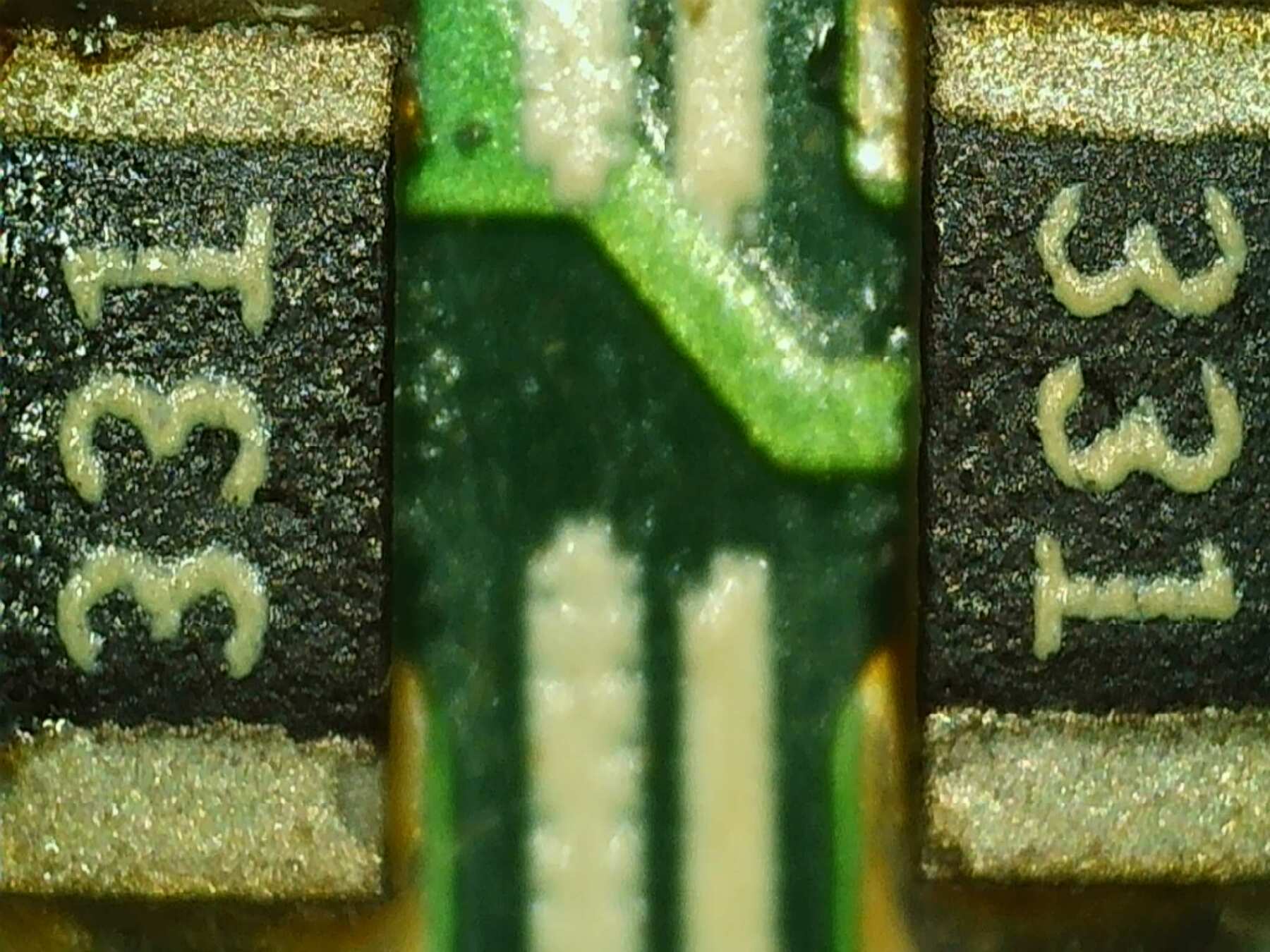

Albert heeft de afgelopen 2 weken het eerste bordje aan de tand gevoeld. Helaas is dat nog niet allemaal even goed verlopen. Het vermoeden is, dat de headers het grootste probleem zijn, omdat de cheapo varianten van de opsteekbare headers te dun zijn.
Boven de cheapo headers, onder de nieuwe variant:
Vandaag zijn de op de DCC-EX discord aangeraden headers uit China aangekomen en zal ik een bordje voorzien van deze headers en kijken of dat de problemen oplost. Daarna mag Albert nog even verder testen.
Wordt weer vervolgd....

Afgelopen woensdag een mooi en behulpzaam stukje gereedschap binnen gekregen:
Leuk, heb er ook wel eens naar gekeken. Kun je er ook mee in/uit zoomen?
Met vriendelijke groet, Bert
Märklin, DCCnext, ECOS
Rico [momfer]
  • Berichten: 244
Re: Wie wilt er een EX-MotorShield8874
« Reactie #87 Gepost op: 15 February 2024, 11:32:15 »
Zeker kan dat. De microscoop kan langs de houder omhoog en omlaag worden geplaatst. Met een knop voorop de microscoop kun je vervolgens scherp stellen. Met een knop kun je 1 - 2  en 4 keer vergroten, maar ik heb dat weinig gebruikt/nodig gehad.
Het fijne van deze uitvoering is dat je het statief schuin kunt gebruiken. Enorm handig als je wilt solderen, want er zit dan niks in de weg.

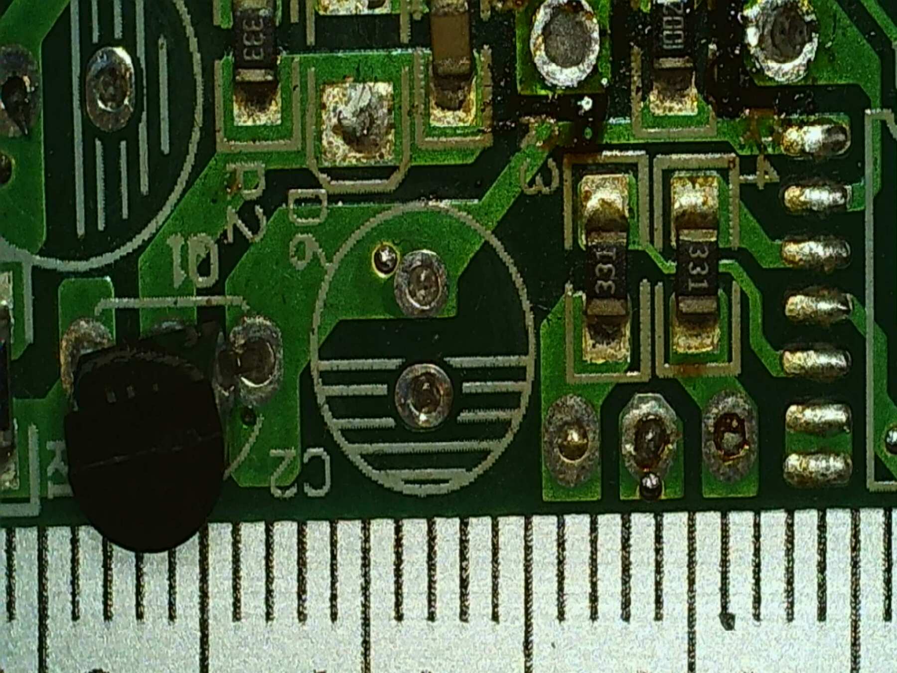

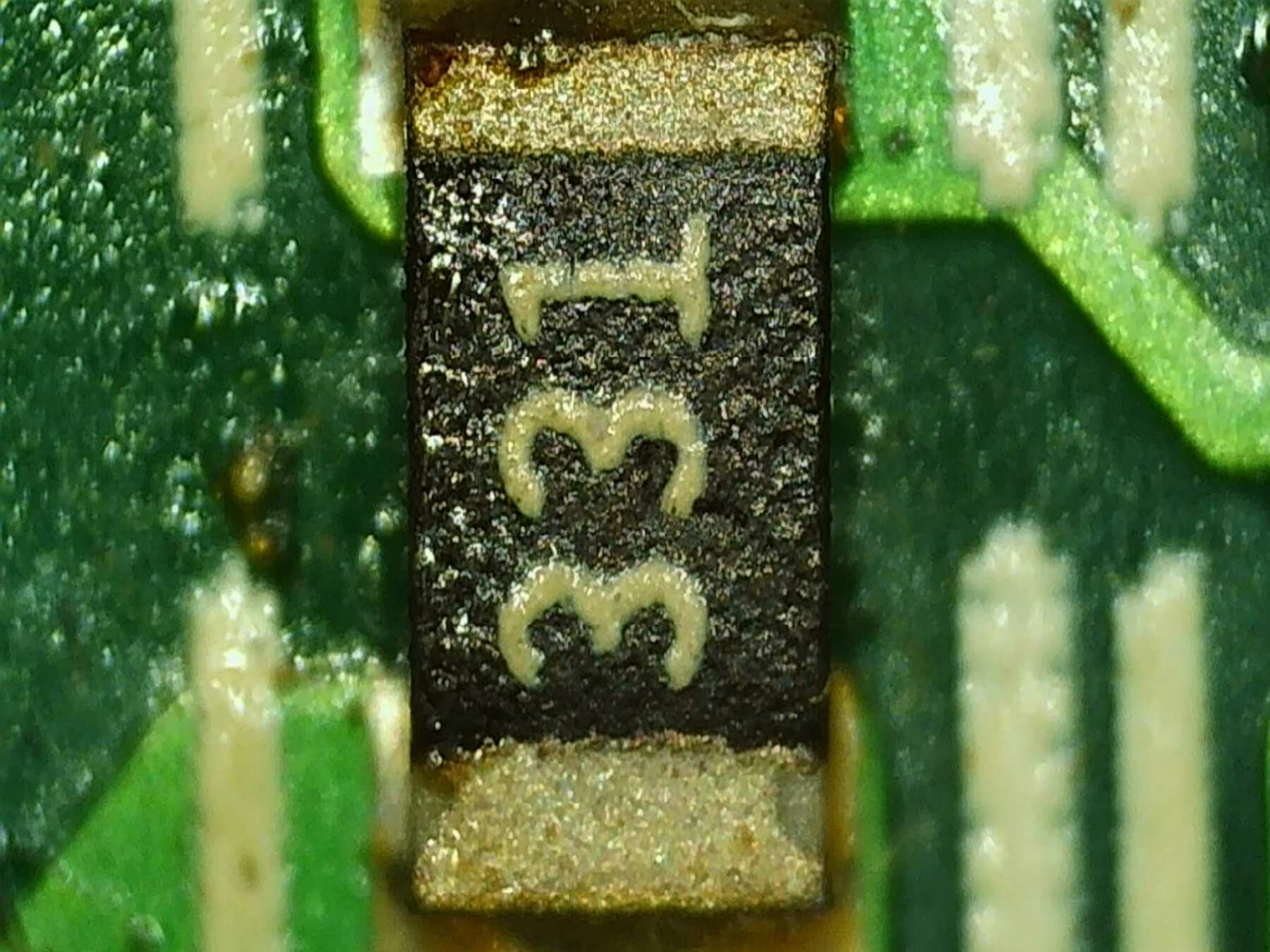

Ik heb de microscoop bij Otronic vandaan.

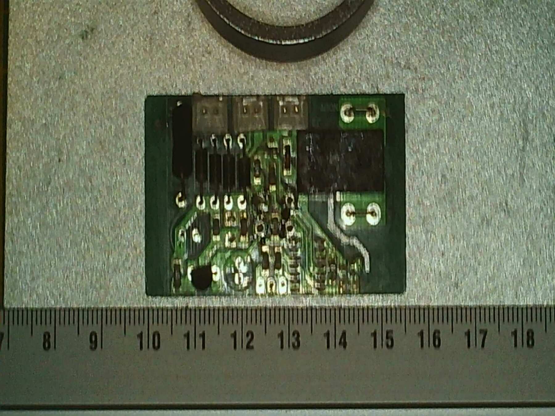

Door de microscoop hoger op het statief te draaien, wordt er een groter deel zichtbaar. Wat voorbeeldjes:
Statief hoogste stand:
Statief laagste stand:
Laagste stand (digitaal vergroot):
Uit de hand opname, hogere positie dan op statief mogelijk is. Kan nog hoger :)
